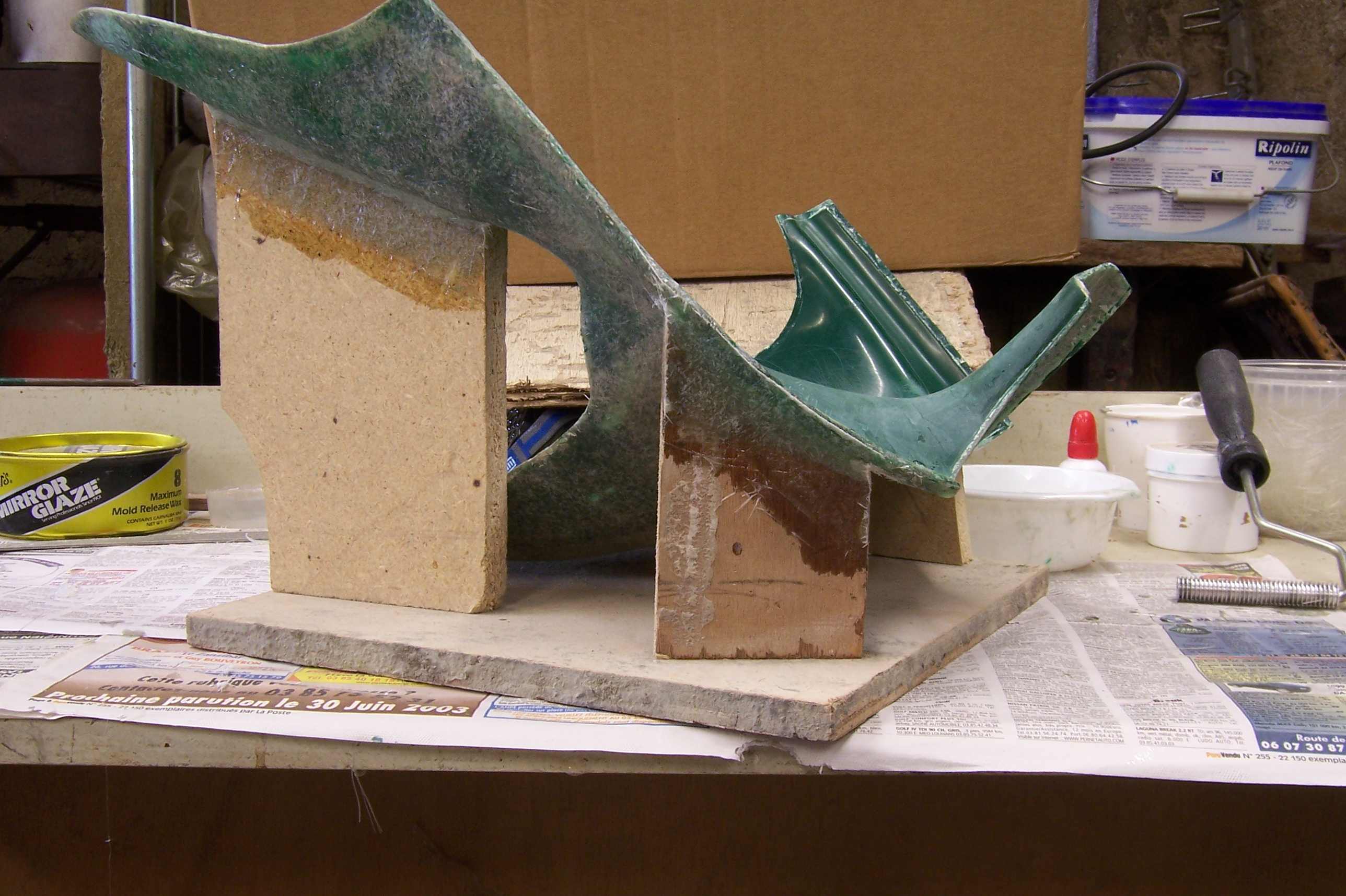

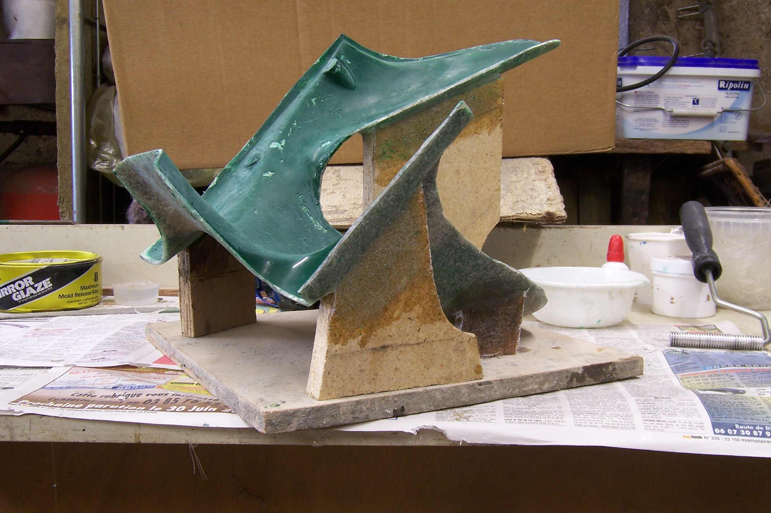

Voilou! Le moule est solidement fixé sur son piédestal tel Napoléon sur son cheval! :ugeek: ,
heuu, là j'en fait peut être un peu trop :mrgreen: ...

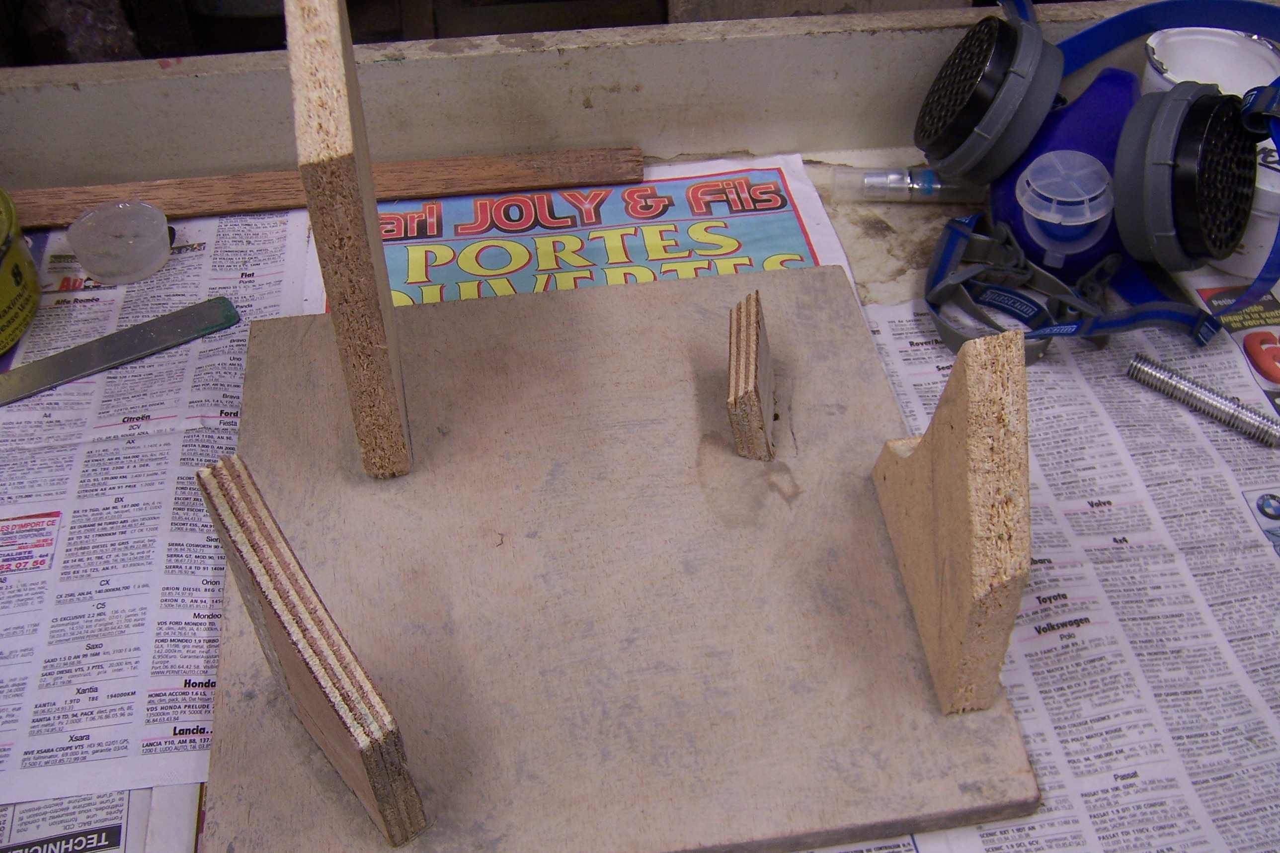

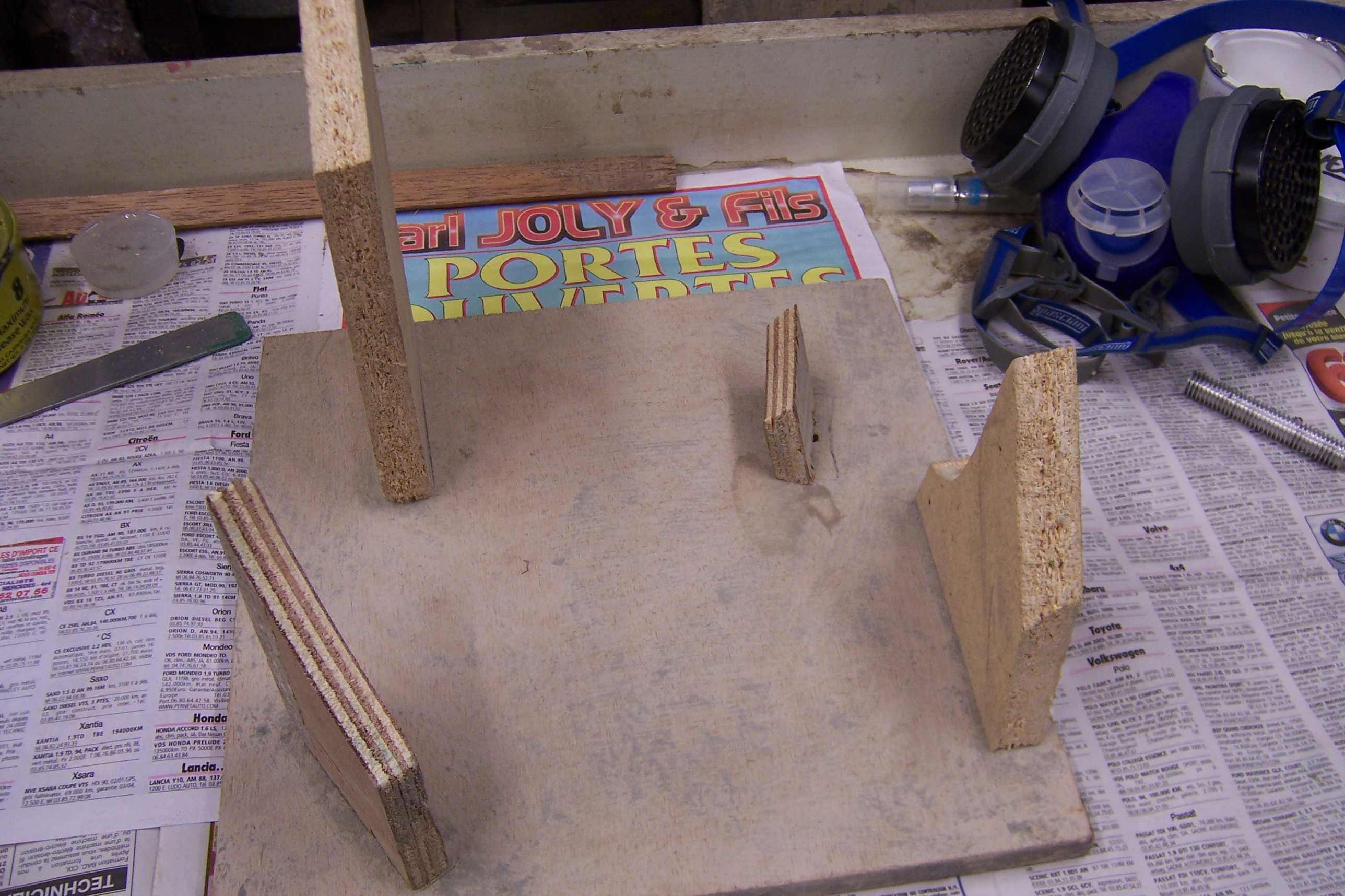

En fait c'est sur un morceau de contre-plaqué et 4 chutes d'agglo taillé vite fait à coup de scie-sauteuse, 8 vis VBA, quelque chutes de mat et un peu de résine.
Petite astuce pour ceux qui auraient besoin de faire pareil: pour tenir le moule sur le support le temps de pouvoir faire la fixation en stratif-résine, j'ai posez quelques goutte au pisto-colle sur les bout de bois avant de plaquer le moule dessus.

Impeccable !
Pour pinailler un chouïa, j'aurais aussi passé un p'tit coup de stratif. sur les bois vissés à la base. En ponçant joyeusement les enduits, les fixations par vis seules ne vont pas se mettre à tanguer en prenant du jeu :?: A vous de voir.......

Isatis, pour le support moule, j'ai mis de la bonne grande viviss et puis si ça se met à branler, j'y ferais une stratif en temps et en heure, mais je pense que mes bras seront fatigués avant d'avoir cassé le support.
