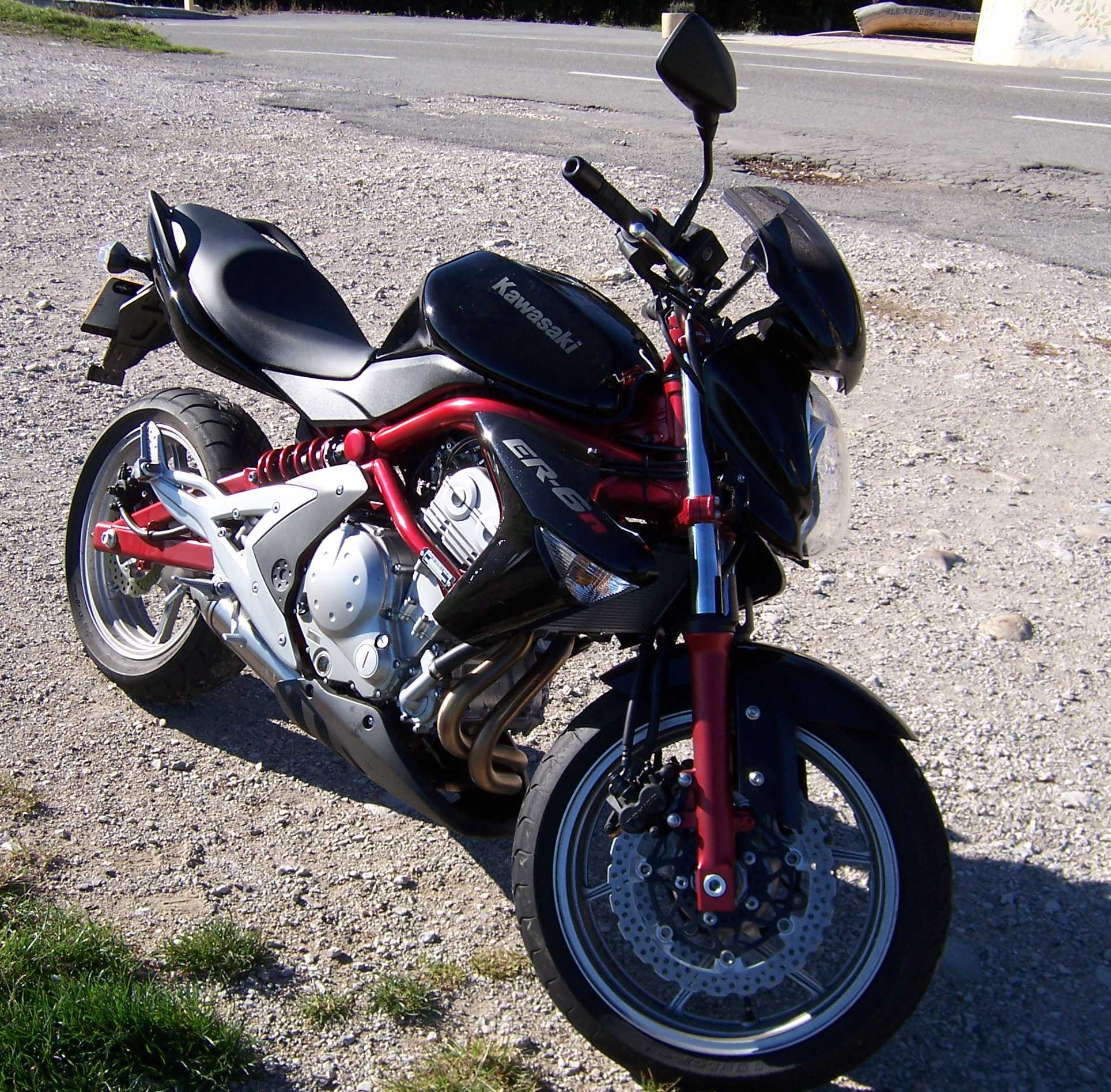

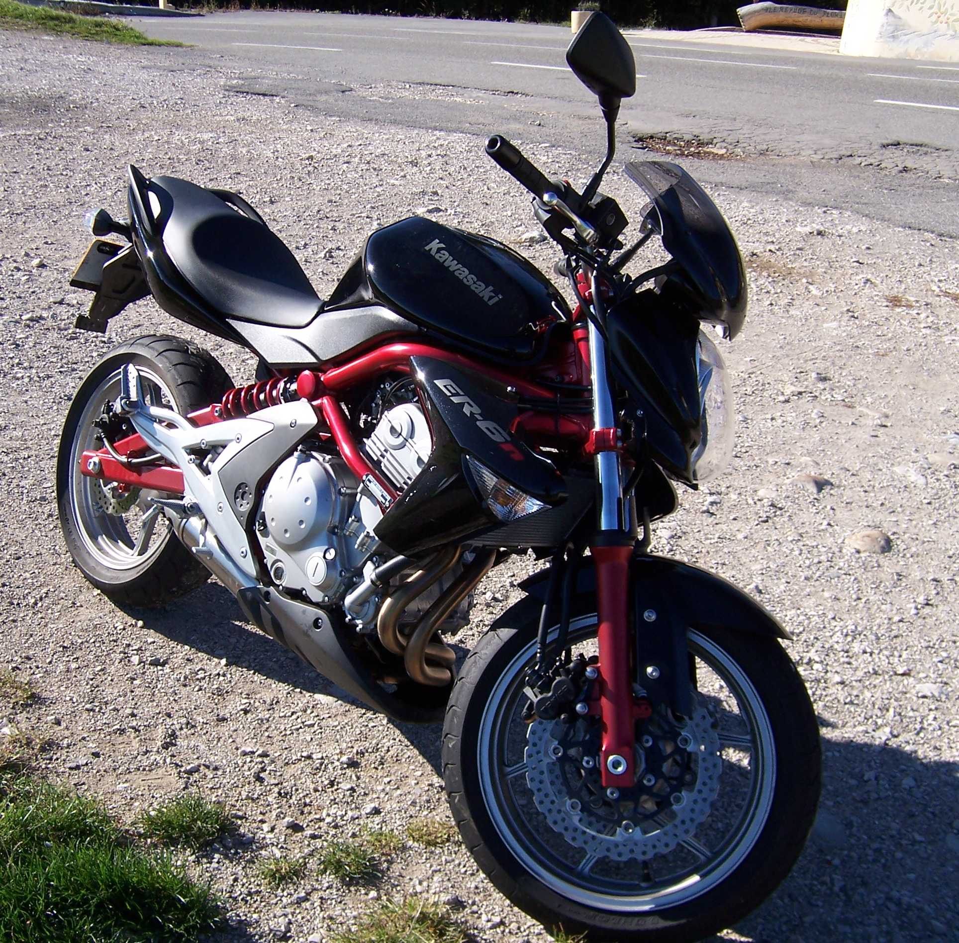

Bon alors déjà pour Isatis, voilà la bicyclette sur laquelle l'hypothétique garde-boue pourrait prendre place:
Pour ce qui en est du matos dont je dispose:
-pistolet gravité (un peu vieux et faut que je le révise mais c'est un modèle pro)
-balance de précision (+/- 0.01g)
-cabine peinture chauffé; j'ai la permission de squater celle qu'on a au boulot :P
-Pour finir la polymérisation, j'ai mon étuve home-made cher moi 8-)
Pour le nombre de tirage, ça sera vraiment limité; un pour ma kawa, un pour celle d'un collègue, et quelques essais pour m'améliorer niveau résine...voir peut être même des essais "carbone" mais j'en suis pas là... et si j'en arrive là, (ben ouai, l'espoir fait vivre :mrgreen: ) et que certains de ces essais sont plutôt réussi, je tenterais d'en vendre 1 ou 2 pour retrouver une petite parti de mon investissement (mais rien de lucratif car là n'est pas mon but).
Donc on va dire une dizaine de pièce à tout cassez pour ce moule...
