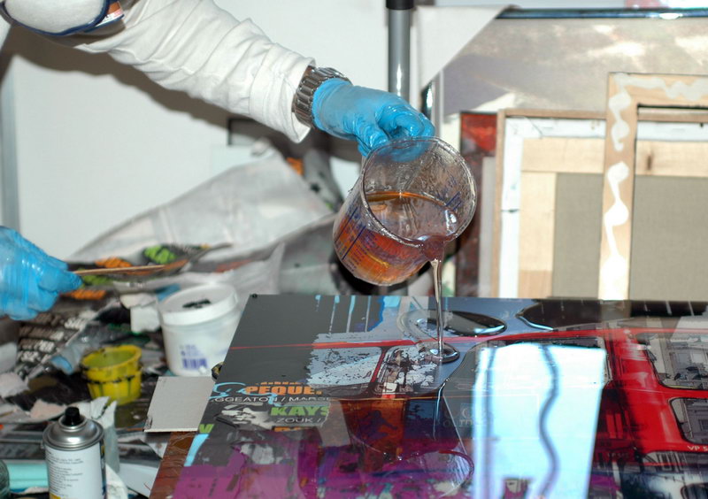

Pourtant j'ai un exemple (autre artiste ) qui sur le même support, réalise des doming parfait (quelques bulles qui restent coincée mais surface et transparence parfaites), en tout cas sans ces effets "peau d'orange" (... je ne peu évidemment pas lui demander comment il fait ).
Vous pouvez voir sa mise en oeuvre sur la photo jointe. Indice : sa résine semble jaunâtre alors que la mienne (epoxy de coulée) est parfaitement translucide à la préparation.
Je sais qu'il ne ponçe pas et tout le matériel qu'il utilise est visible sur la photo.
Du coup je pense avoir exactement la même mise en oeuvre que lui mais ne parvient pas au même résultat. Ce qui m'amène à penser que je n'arrive pas au résultat attendu parce que je n'ai pas trouvé le bon produit ou les bonnes proportions résines-durcisseur.

Entendons nous bien !
Quand je dis peau d'orange je réponds à ce que vous disiez: "imperceptibles au toucher, mais visibles à l'œil selon les conditions d'éclairage et l'orientation de mon support"
C'est à dire totalement invisible vu de face en expo, sur une photo etc....
Ceci dit, pour avoir un résultat le plus proche de la perfection:
utiliser une résine de doming (chez nous c'est la VLS qui à été concue pour cette application.
Avoir tout les éléments du problème à la même température: 21/22°C
Tous les éléments, c'est à dire: résine et durcisseur stockés depuis au moins une semaine dans l'atelier tempéré ainsi les supports qui vont recevoir la résine.
Préparer la résine et le durcisseur EN NE MODIFIANT PAS LE DOSAGE RÉSINE DURCISSEUR,mélanger soigneusement, laisser dégazer naturellement au moins 5 mn, faire le double potting (verser doucement le mélange du pot de mélange dans un un pot neuf, venir verser la résine en filet mince jusqu'à ce que la résine vienne d'elle même s'arrêter au bord de la plaque ou de la feuille de coulée.
Le process est le même avec toutes les résines, mais certaines résines ont une viscosité qui ne colle pas à l'application !
