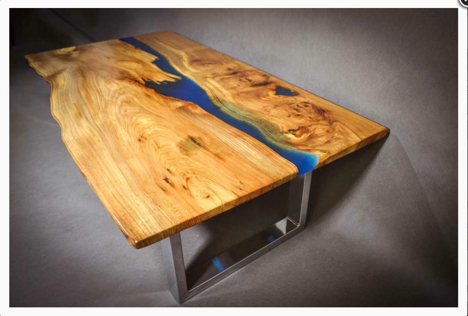

j'aimerai un conseil sur les types de produits a commander pour realiser une table en bois avec une coulee centrale en résine de couleur bleu et une couche de résine transparente pour avoir une belle finition. Suite a la lecture des posts precedents, j ai vu que vous conseiller de passer une première couche de produit pour éviter la formation de bulle.
comment applique la couche transparente de finition et quelle épaisseur conseillez vous. (j'ai vu des applications au rouleau, au peigne a colle..)
ci-joint un exemple de la table.
Coulee centrale. longueur 1.2m largeur 10cm max, épaisseur 5cm
couche de finition : plateau 1.2m par 50 cm
Bois chêne
N'hésitez pas si vous avez besoin d'information supplémentaire. merci de votre aide

Il y a déjà de très nombreux sujets sur ce genre de réalisation, les plus récents ci-dessous où vous trouverez réponse :
http://forum-resines.net/viewtopic.php? ... ble#p22686
http://forum-resines.net/viewtopic.php? ... ble#p22654
http://forum-resines.net/viewtopic.php? ... ble#p22330
Comme primaire d'accrochage et bouche-pore, c'est Waterpox 14, voir ICI, une couche diluée et une couche pure, c'est très liquide et se passe comme un vernis au pinceau tout simplement.
Pour la coulée c'est l'Inclupox, voir ICI. procéder par coulée délicatement en ayant pris soin de faire un moule bien étanche et d'avoir bien appliquer un démoulant dessus, pour ce genre de réalisation du Tercanol voir ICI, suffit à passer en deux ou trois couches en attendant bien le séchage entre couches.

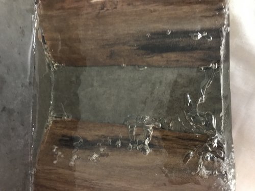

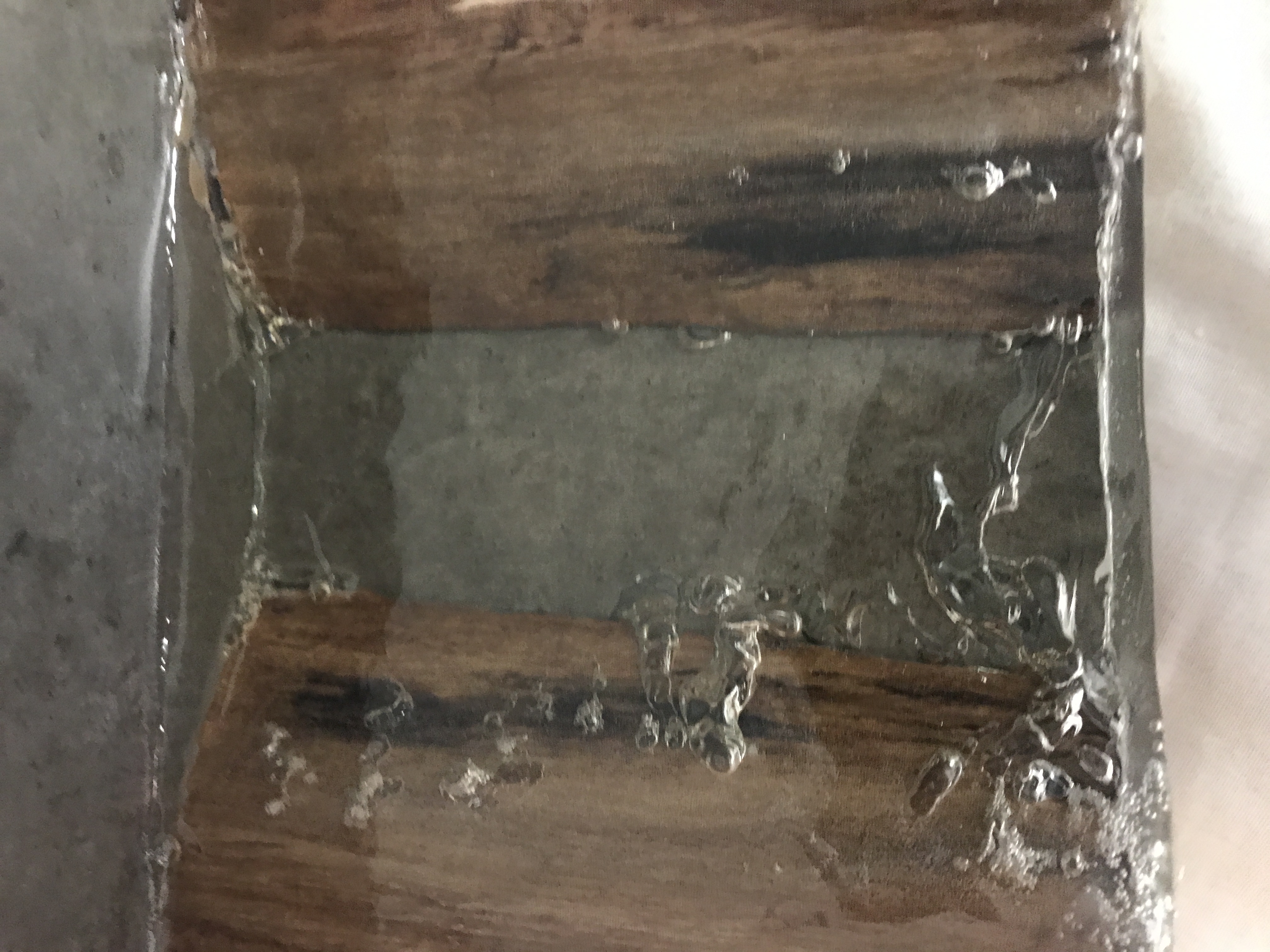

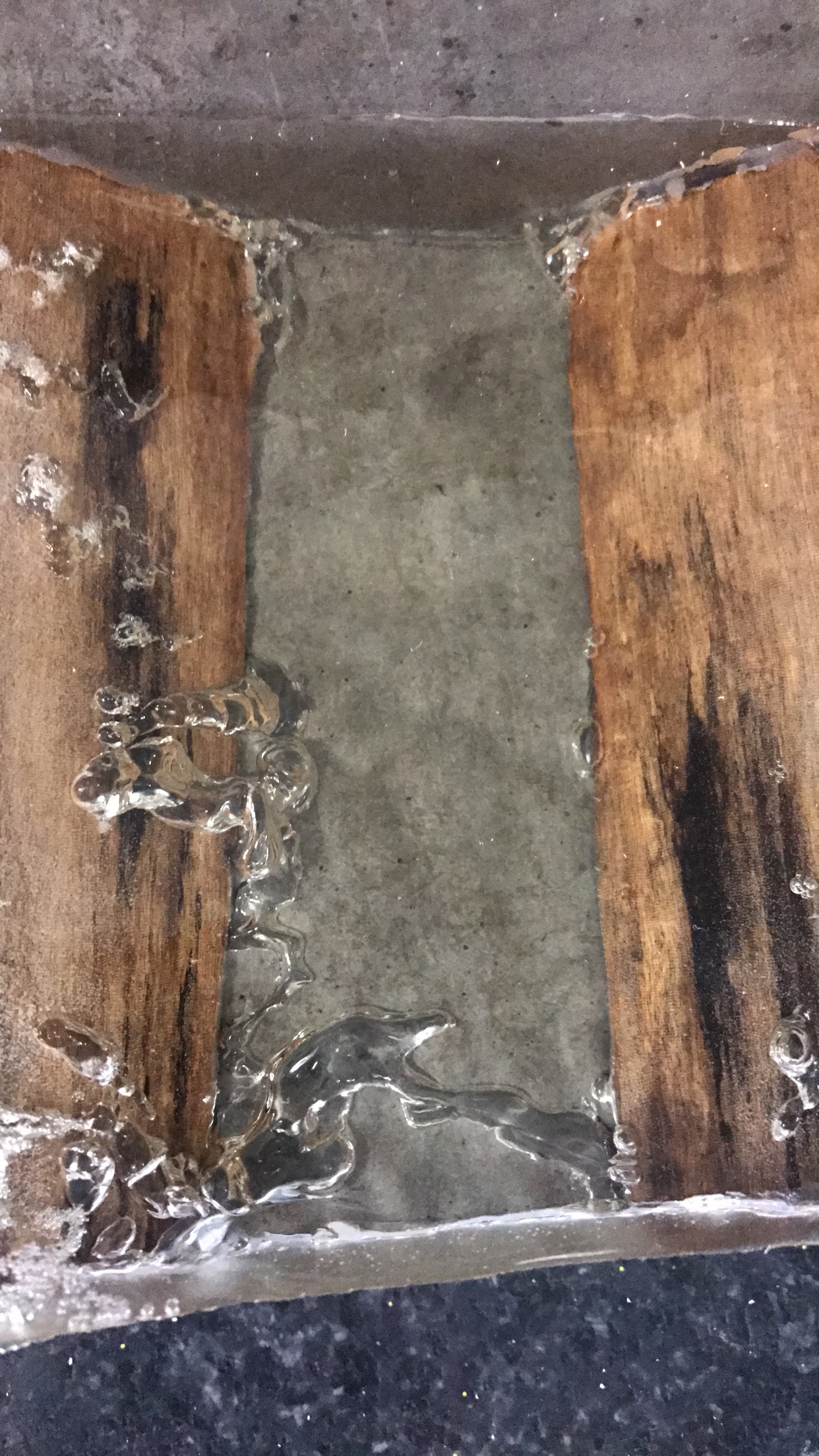

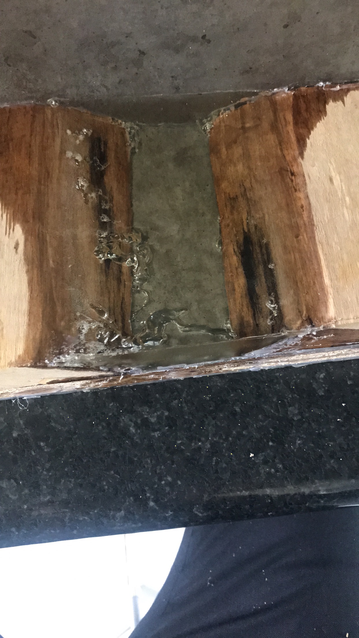

Bonjour, je suis nouveau sur le forum suite à l'approbation d'un ami à moi qui m'a conseillé ce forum concernant la resine epoxy et plus précisément la réalisation d'une table en bois en resine transparente.
Je suis aujourd'hui à mon troisième prototype , sans succès.
J'ai réalisé ce dernier prototype ( qui selon moi est le plus " avancé ") mais je ne trouve toujours pas la raison pour laquelle il y a des bulles coincées dans le bas.
J'ai pourtant mis de la colle en pistolet pour éviter qu'il y ait de l'air qui passe mais rien y fait, des bulles restent coincées par le bas.
Malgre quelques recherches , je ne sais toujours pas pourquoi et cela commence à me coûter cher en resine.. :cry:
prototype 3
Avatar de l’utilisateur
Messages : 7637
Re: table bois et résine
Message non lu par isatis » mer. 11 avr. 2018 19:24
Nous nous avez commandé quelle résine ? Quelle est la qualité de votre bois, est-il parfaitement sec, l'avez-vous préalablement traité et si oui, avec quel produit ?

Message non lu par verbal.kint » jeu. 12 avr. 2018 11:41
tout d'abord merci de votre réponse.
La resine n'a malheureusement pas été acheté sur votre site internet, c'est un fournisseur italien qui me l'a vendue.
Mon bois est parfaitement sec je le nettoie avant avec un peu d'acétone j'ai essayé de bouche les pores comme je pouvais.
En revanche une idee m'est venue en tete hier , à votre avis si je mets une première couche de resine uniquement sur le bois avec de la resine , comme pour le venir , cela fermerait-il tout les pores qui produisent des bulles flair ?
Messages : 7637
Message non lu par isatis » jeu. 12 avr. 2018 12:20
Je ne peux pas répondre sur des produits de la concurrence, simple déontologie commerciale.
Plus généralement, le nettoyage à l'acétone est utile avec les résines polyester, c'est l'alcool à bruler qui convient pour les époxy. Vous ne pouvez pas "vernir" avec une résine destinée à polymériser en masse.
