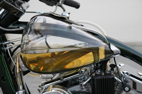

bonjour a tous voila je voudrais savoir si c'est techniquement réalisable et si dans la durée sa ne bougerai pas .
je m'explique : je veux réaliser un réservoir de moto en résine cristal mais sans mat de verre , je pensai en roto moulage pour avoir une couche homogène d'une épaisseur de 3mm environ et si le carburant de ferai pas mater la résine ? je souhaite avoir quelque chose de similaire a la photo ci-joint .

à mon avis le réservoir n'est pas en résine , c'est trop cassant la résine seule...

effectivement il et en pyrex encore plus cassant lol

Impossible à réaliser avec une résine seule ; stratification obligatoire plus traitement interne par roto-moulage… bref pas de transparence possible. Ça n'est pas un hasard si c'est du Pyrex® votre modèle.
