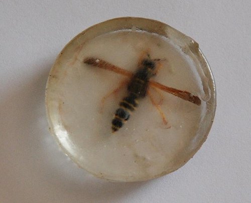

Je coule dans des moules en silicones de la résine dans laquelle j'inclus insecte, fleurs séchées ou coquillages.
La résine époxy cristal que j'utilise viens d'un magasin de loisir créatif. Elle me donne pour l'instant satisfaction à un détail près, même au bout d'un mois ( mes premiers sujets ayant été coulé de 14 avril ) si je met les doigts sur la résine l'empreinte digitale reste apparente et ne part plus, comme incrusté dans la résine. Inutile de vous dire que l'effet de transparence est gâche.
J'ai essayé beaucoup de chose pour polir mes pièces.
En parcourant votre forum j'ai réalisé un ponçage à l'eau avec papier emeri
voici le résultat

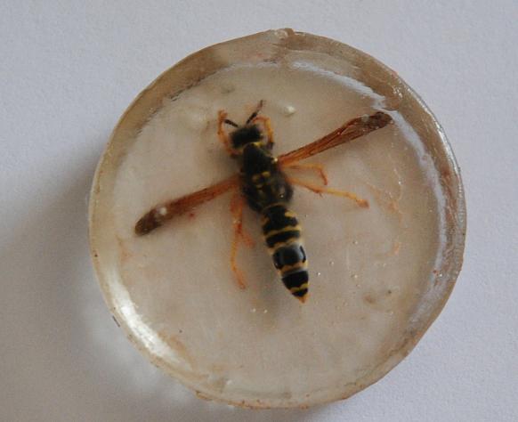

ensuite j'ai poli avec de la pâte à polir Dremel et un tampon je pense approprié.
Voici le résultat

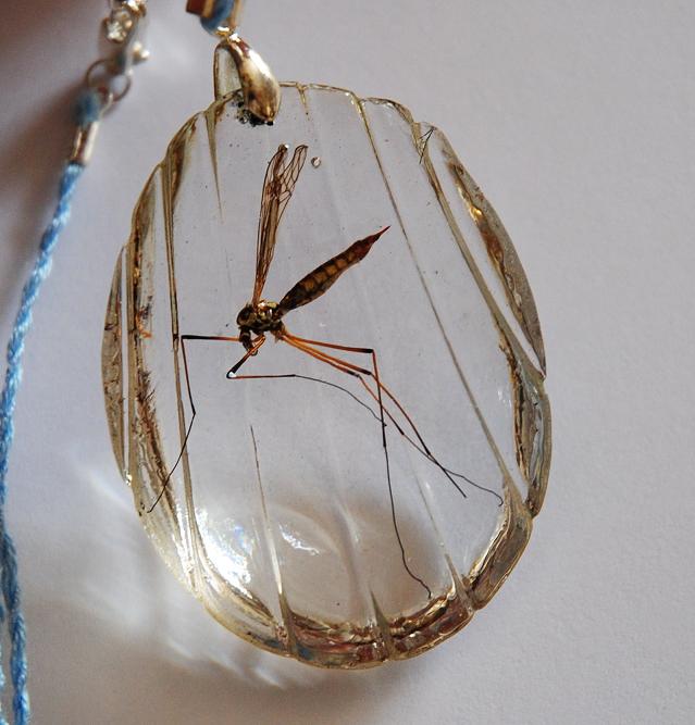

Et sans rien faire, san mettre les doigts, avec d'infini précaution, voici comme est un sujet au départ

Je ne peux pas répondre pour des produits que nous ne commercialisons pas. Il faut vous tourner vers votre revendeur pour obtenir la fiche technique de votre résine afin de voir si vous effectuez bien les différentes phases de travail. De plus, je suis étonnée qu'un super-marché de loisirs vende de l'époxy, vous êtes bien sûre de la famille de résine ?
Notre résine dédiée à ce genre de travaux, l'inclupox sur cette page ne pose pas de problèmes si la mise en œuvre est soigneuse à bonne température et hygrométrie. Si vous cliquez sur le nom de la résine, vous obtenez sa fiche technique et les photos qui l'illutrent sont des objets fabriqués par nos clients.
D'après les photos que vous nous passez, vos tirages sont très bulleux donc problème de dégazage. Vos moules ne doivent pas être lisses et brillants sinon, vous auriez dès la sortie de moule une surface correcte à re-travailler au papier fin à l'eau et ensuite à poncer avec une polisseuse et une pâte à polir spécifique.

Si je me sert de la résine inclupox pour faire mes bijoux, que me conseillez-vous comme produit de finition pour obtenir un résultat comme pour la dernière photo où je trouve le rendu de transparence magnifique.
J'aimerai pouvoir manipuler mes objets sans risque de ternissement dû aux traces, doigt, humidité etc....

Ce qui vous arrive provient sans doute d'un dosage incorrect ou inadapté du durcisseur, ou de l'utilisation d'un durcisseur inadapté à la résine...mais cela concerne votre fournisseur !
A moins que vous utilisiez non pas une résine époxy, mais une résine polyester !!!
(elle sent fort votre résine ? Quel est votre rapport de dosage ?)
Pour répondre à vos questions, si votre moule en élastomère de silicone est brillant miroir, vous n'aurez pas ou peu de travail à faire sur la face "fond de moule"
Pour la face "coulée de la résine", il faudra éventuellement poncer le petit retrait volumique se produisant sur les bords puis lui passer un coup de pâte à polir 7890 F et pour finir la pièce sera passé à la pâte à lustrer.
Si vous utilisez l'Inclupox en respectant parfaitement le rapport résine/durcisseur (balance pesant à un gramme obligatoire) et que vous ne travaillez pas sous la pluie vous n'aurez aucun problème de manipulation de vos pièces.
Cette résine ne reste pas collante !
Pour vos bulles, n'oubliez pas que pour inclure quelque chose de poreux (en gros tout, sauf le métal) il faut au préalable enduire l'objet à inclure de résine transparente (généralement de la résine à prise rapide comme notre VLS, mais on peut se servir de l'inclupox) sinon au moment de la montée en température de la résine l'air contenu dans l'objet se réchauffe et donc devient plus léger (principe de la montgolfière) et veut sortir !!!
