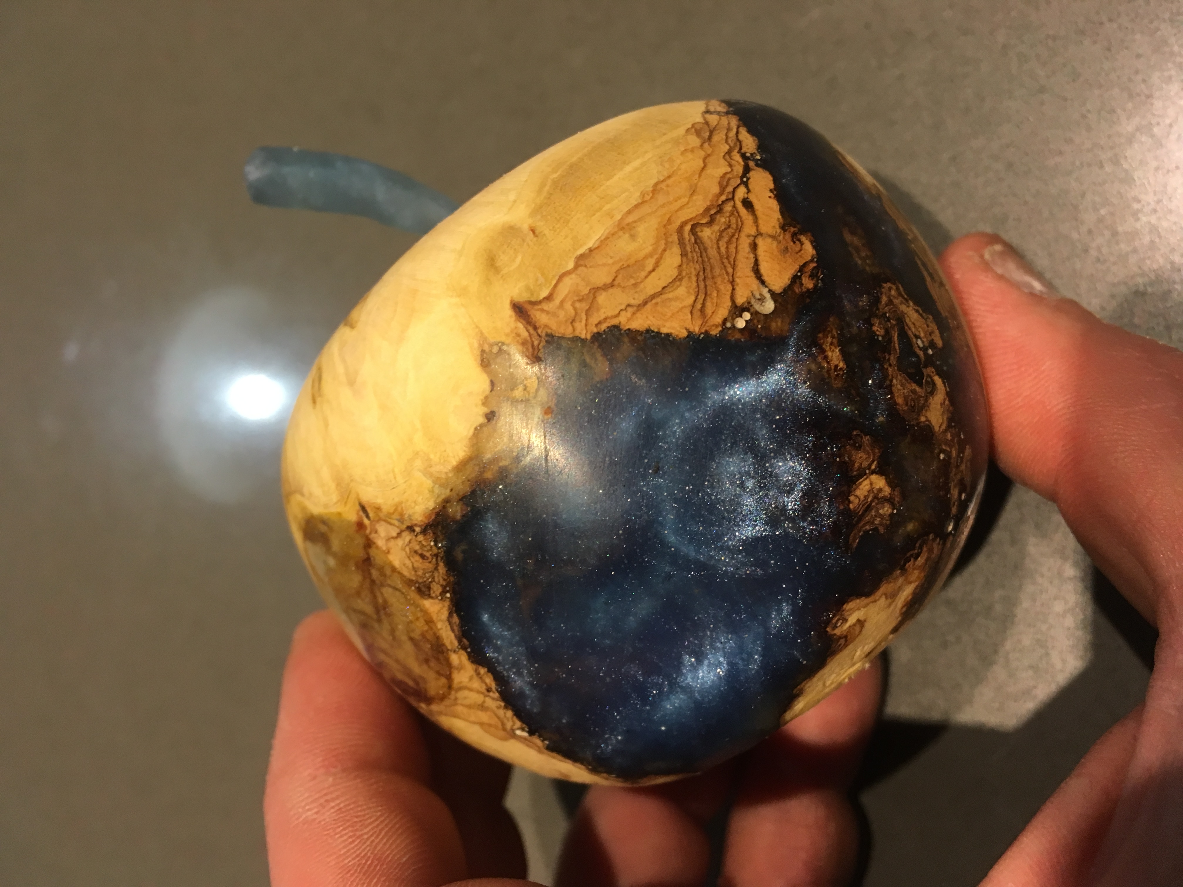

Bonjour à tous. J’ai pas mal galèré pour trouver des infos sur le tournage sur bois avec inclusion de résine.
Pour ceux un tournent et que ça intéresse, sachez que ça marche très bien avec l’ inclupox (et dans ce cas des pigments en poudre effet métallique)
Voilà pour le partage d’expérience
Bonne soirée.

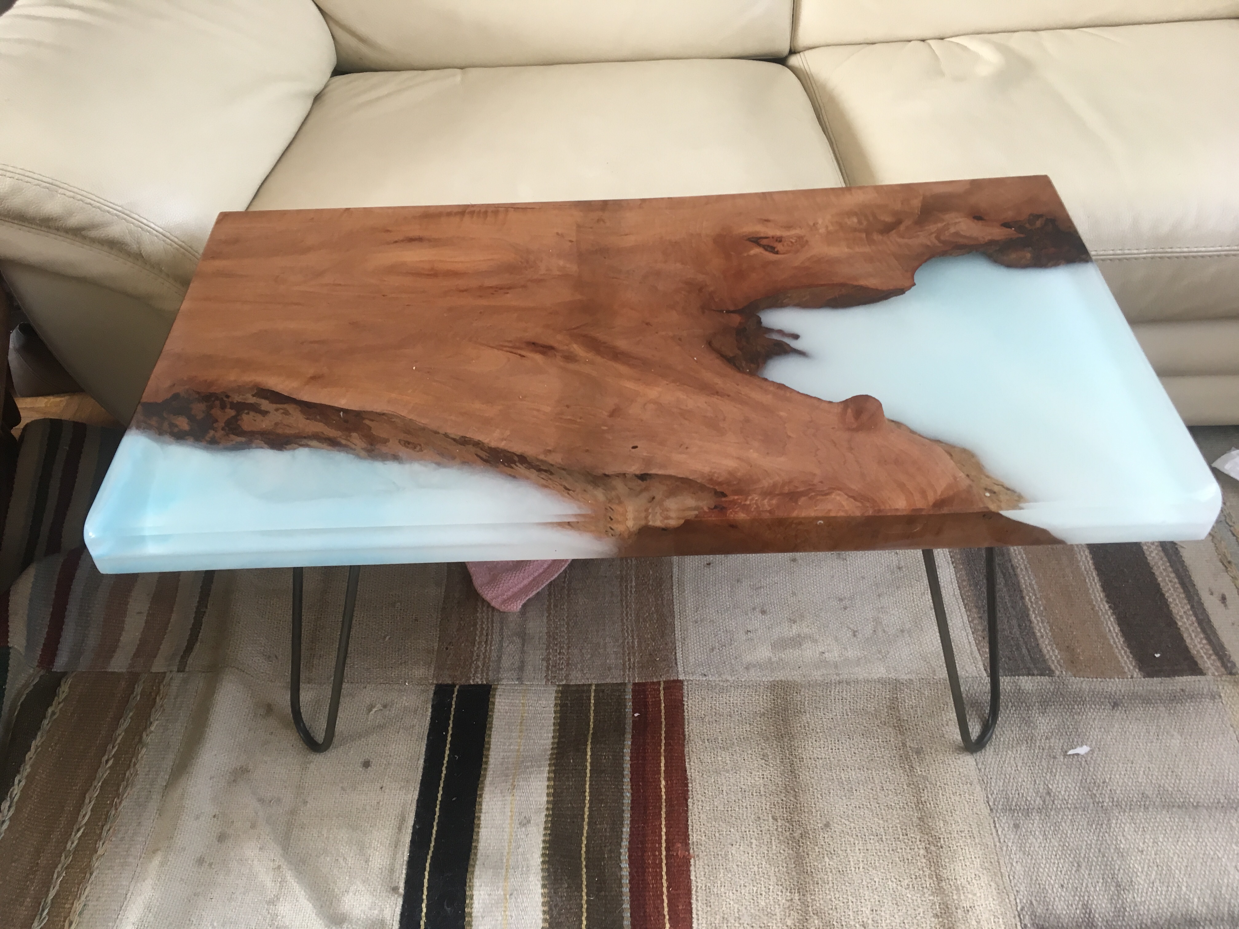

Je l’avais deja attrapé. J’avais déjà posté ma table bois résine il y a quelques mois...
c’est mon reste de résine de ma table. !!

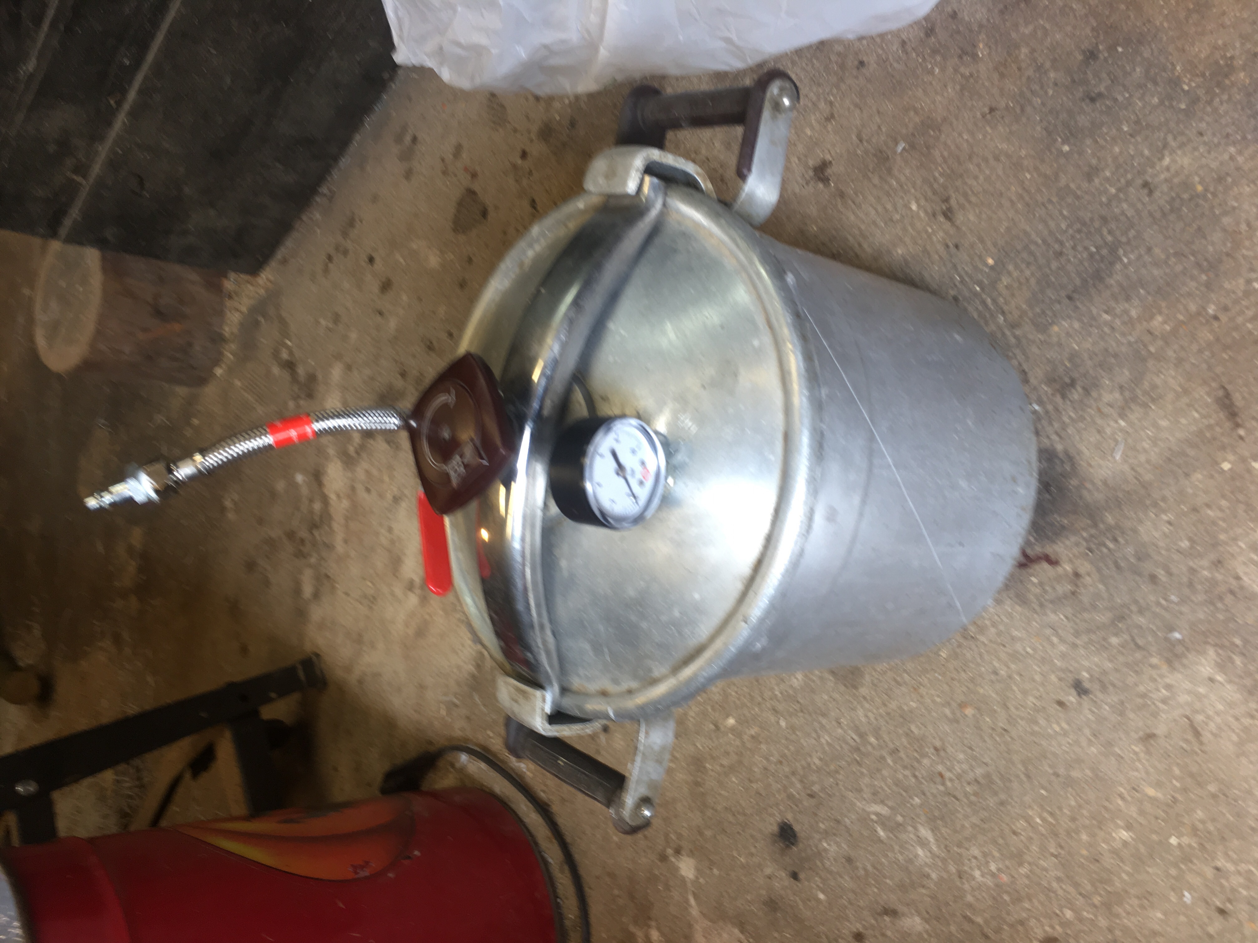

Bricolage cuve

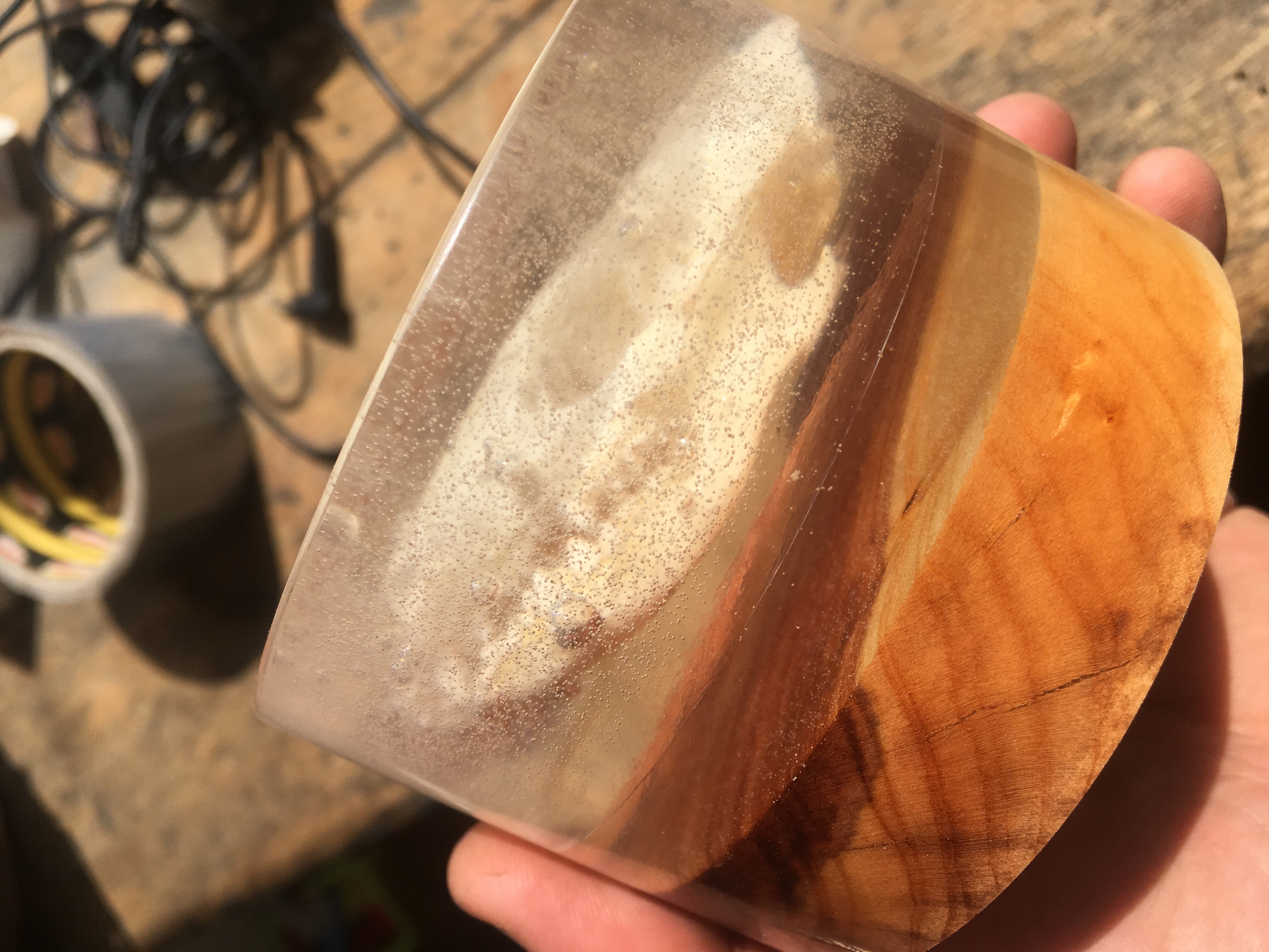

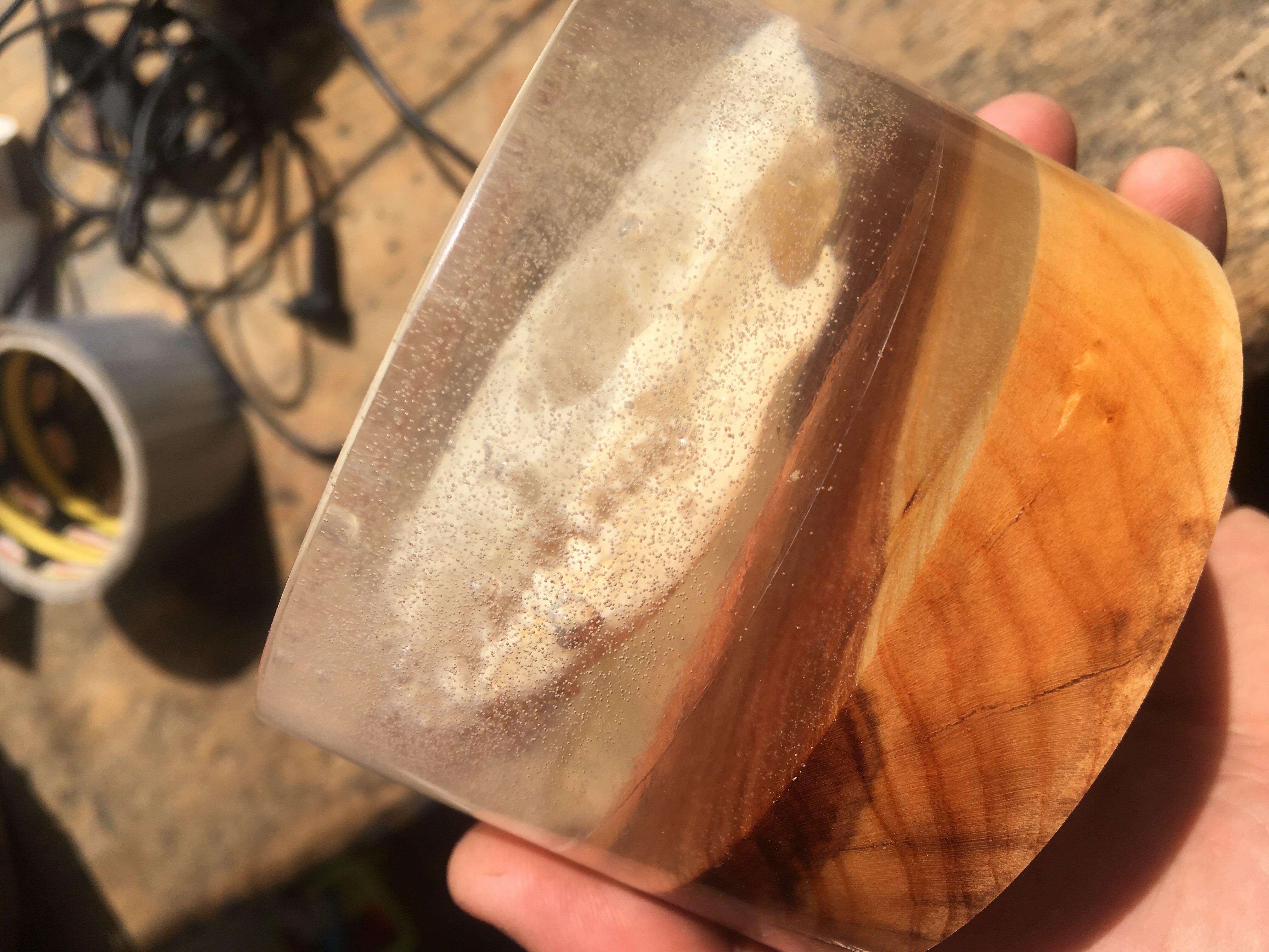

Parceque des fois. Les bulles ça fait chier.
Le fichier joint image.jpg n’est plus disponible.
Messages : 10043
Re: Inclusion tournage bois.
Je m'en souviens de votre jolie table et d'ailleurs j'utilise votre post pour expliquer aux nouveaux qui voudraient faire ce genre d'objet ;)
Pour les bulles, c'est pénible effectivement, une pièce fichue là :( il faut penser à laisser dégazer le mélange dans le pot puis transférer dans un autre pot en faisant couler doucement en un fin filet, ça s'appelle en bon français le double-potting, ça limite grandement les risques de bullettes moches.
Pas mal du tout votre "bricolage cuve" ; attention à ne pas dépasser la capacité de vide de la cocotte :!:

Attention à bien stabiliser tous les matériaux poreux avec la WATERPOX14 ou dans le cas de matériaux très poreux utiliser la REALECOPOX74. Lorsque vous faite le mélange dégazer sous vide puis laisser reposer la résine au moins 30 minutes avant de faire votre coulé.
