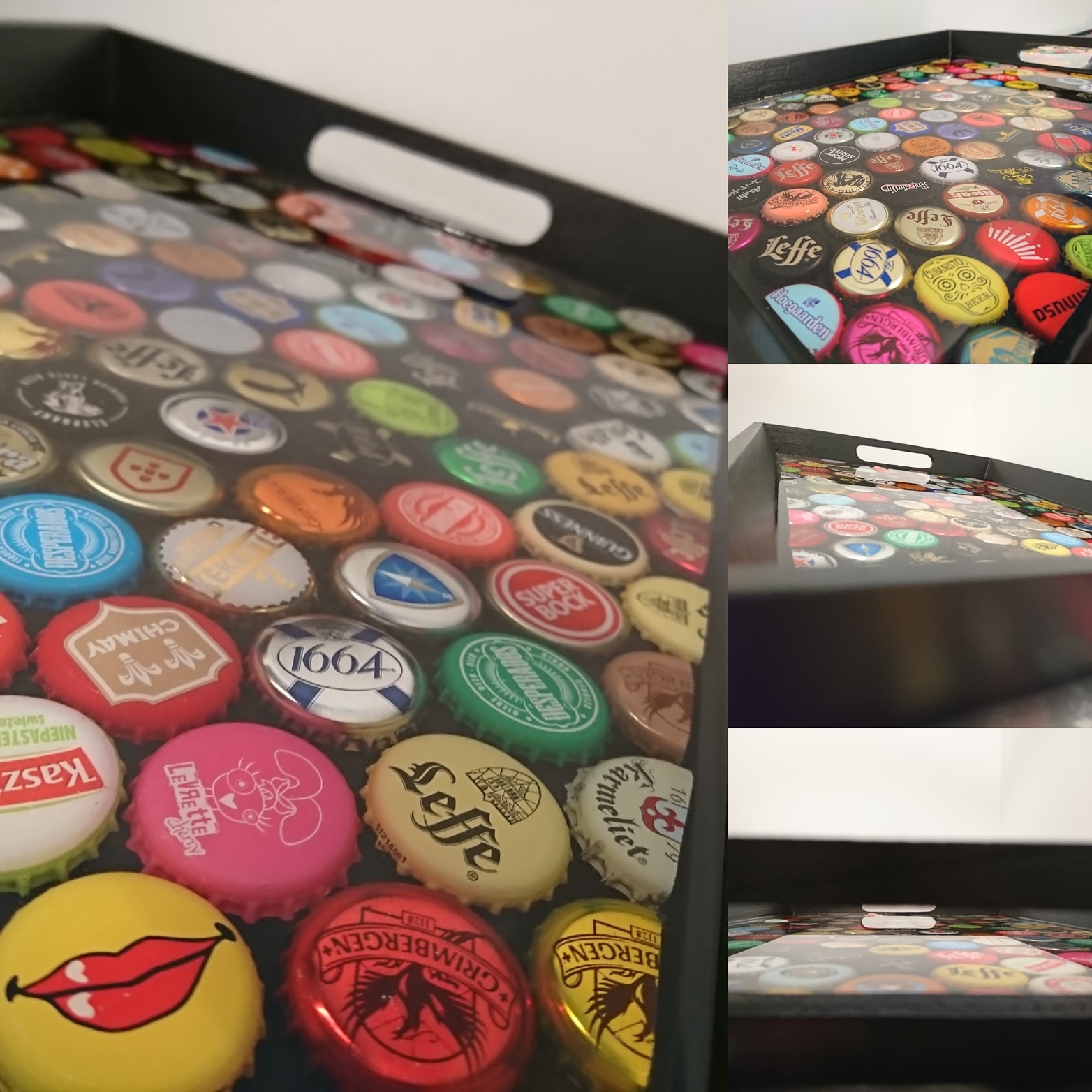

Bonjour, je viens de lire toutes les pages mais j’ai besoin d’aide étant une fille j’ai du mal à réaliser mon projet
Je vous explique j’ai fabriqué une table en palette (je vous joint la photo) ceci n’est que le plateau.
Je voudrais la recouvrir de capsules et donc de résine pouvez vous me dire ce que je dois acheter svp.
Mon plateau fait 101cmx52cm avec 1.5cm de hauteur je pense mettre un joint en silicone tout le tour pour ne pas que la résine coule.
Merci de votre aide à bientot

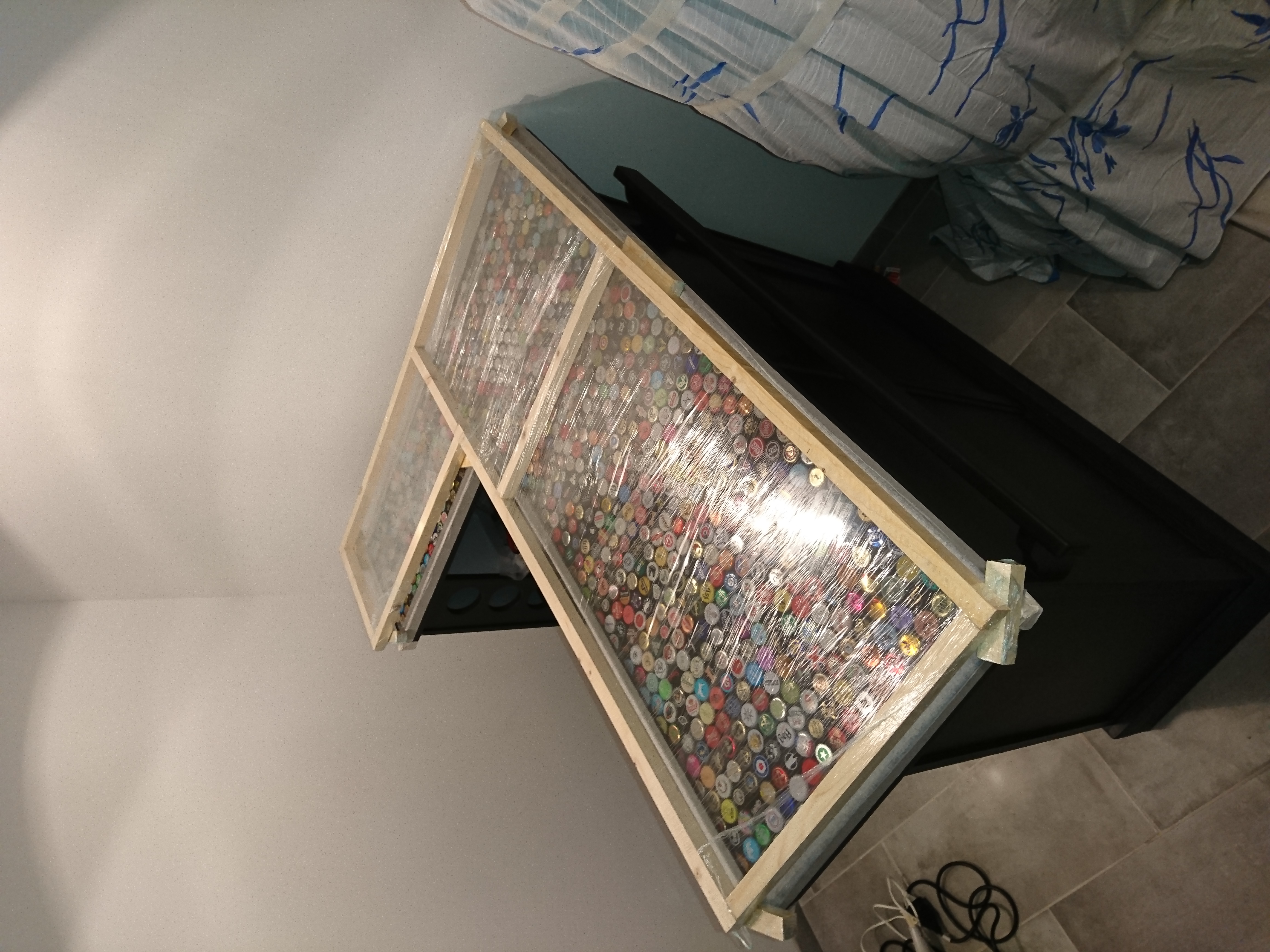

Aujourd’hui c'est phase Test sur plateau avant d'attaquer le comptoir
