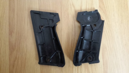

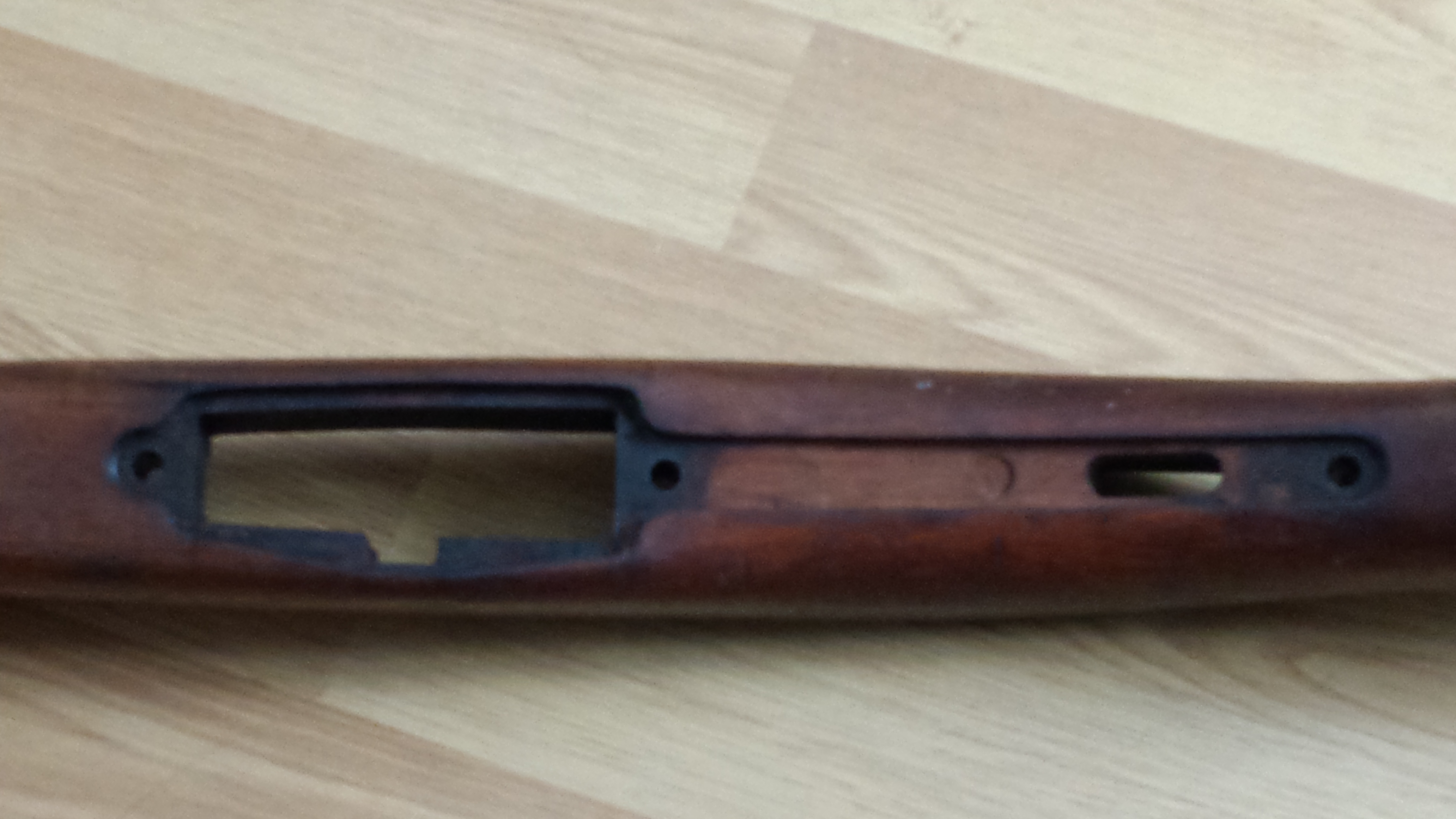

Mon projet est de faire une crosse (bois) et de poignée pistolet (plastic) en résine colorée translucide à partir d'une pièce d'origine.
Je pensais commencer par les poignée pistolet, c'est plus petit et donc moins grave en cas d'erreur et, quand le système sera maitrisé le faire sur ma crosse de la même manière.
Je pensais faire une moule en 2 parties (comme vous l'expliquez si bien sur votre site) pour ensuite faire une coulée en résine avec un addictif couleur.

- Vue dessus
- 20150731_145427.jpg (51.68 Kio) Vu 34585 fois

- 1ère partie de la crosse
- 20150731_145455.jpg (42.13 Kio) Vu 34585 fois
- Partie principale crosse
- 20150731_145516.jpg (45.83 Kio) Vu 34585 fois
- 20150731_145524.jpg (42.19 Kio) Vu 34585 fois

Ce genre de projet est assez complexe à réaliser en résine thermo-durcissable à froid, il faut avoir au moins une balance électronique précise au gramme ainsi qu'une pompe à vide puissante ; si ces objets existent dans le commerce ils sont probablement en thermo-plastique genre Plexiglas® pour faire court en explication.
Pour faire les moules vous devrez également vous servir d'une pompe à vide faute de quoi il y aura des bulles partout car vos objet comportent beaucoup de contre-dépouilles.

Oui, il va falloir le maîtriser sérieusement le système, ça n'est pas simple du tout à réaliser ce genre de chose.Didier1291 a écrit :Je pensais commencer par les poignée pistolet, c'est plus petit et donc moins grave en cas d'erreur et, quand le système sera maitrisé le faire sur ma crosse de la même manière.
Il faut faire un moulage en élastomère de silicone puis une coulée de résine dedans mais avez-vous du matériel pour travailler ?Didier1291 a écrit :1. Le moulage est-il faisable de cette manière? Cela va demander beaucoup de produit... Mon moule sera-il assez solide pourforme aussi longe? La pièce ne risque-t-elle pas de faire un effet )( ?
Vous n'avez pas le choix de la résine c'est celle que je vous indique dans ma première réponse ; s'il n'y a pas de force en jeu ça ne devrait pas bouger, quant à se fissurer normalement non mais ces résines sont surtout utilisées pour du décor, de l'inclusion, des bijoux, etc. pas pour faire des objets manipulés.Didier1291 a écrit :2. Quelle résine faudrait-il utiliser pour avoir quelque chose de solide quand même. (je précise, la crosse est un support qui n'a aucune contrainte mécanique dessus, faudrait juste pas qu'elle se fissure....)
La résine restera translucide mais il ne faudra pas dépasser le dosage préconisé de pâte pigmentaire. A vous de faire des essais pour obtenir les teintes souhaitées.Didier1291 a écrit :3.Quelle dosage, résine-couleur faut-il effectuer pour obtenir une teinte translucide?
Calculez le volume et allez à la Bibliothèque voir la fiche technique pour calculer ce qu'il vous faut.Didier1291 a écrit :4.Comment puis-je avoir idée de la quantité de résine nécessaire (surtout pour la crosse et a des fins de budget).
