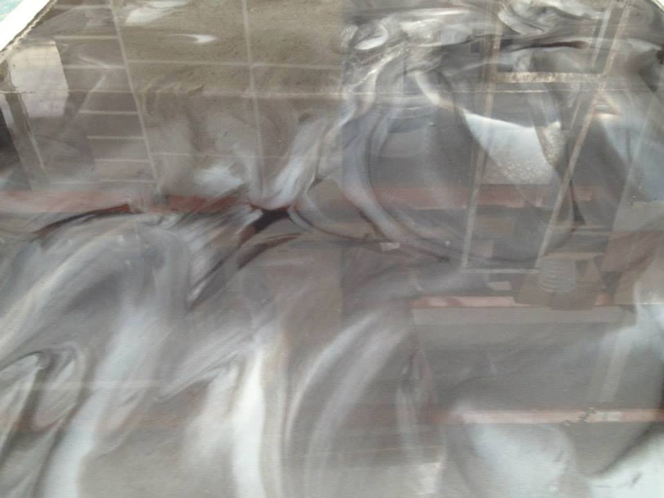

Bonjour à tous ,
Etant un peu bricoleur , j'aimerai tenter la réalisation de ce type de résine ( d'abord dans un pièce peu fréquentée afin de prendre la main et voir si cela est abordable pour mes petites capacités .
Pourriez vous me dire si vous pouvez me fournir ce type de résine ( voir photo ) et si oui avoir une explication afinde réaliser cette merveille correctement .
D'avance merci de votre réponse d'experts .
Voici le rendu que nous aimerions avoir ....

Par photo je ne peux pas me rendre compte si les volutes sont d'abord peintes puis la résine coulée ou bien si elles sont dans la masse Image
Il faut utiliser une résine époxy pour sol, la couler puis la poncer et vernir en PU bi-composant. En transparent, il faut que l'endroit où couler soit absolument propre et net, la moindre poussière tombée dans la résine se verrait très bien.
Attendez que l'Hippomouler passe par ici pour vous donner son sentiment parce que ça ne me parait pas simple à obtenir ce genre d'effet.

cet effet "flammé" n'est pas du à la résine employée, mais à un "savoir faire" dans l'application.
Après ponçage du sol ciment à la machine, application de la résine Waterpox diluée à 30 % d'eau.
http://www.boutique.resines-et-moulages ... -1-kg.html" onclick="window.open(this.href);return false;
Application de la résine cristal Terrepox.
http://www.boutique.resines-et-moulages ... oxl74.html" onclick="window.open(this.href);return false;
Ponçage léger et application du vernis polyuréthane deux composants.
L'effet est sans doute obtenu en préparant une certaine quantité de résine cristal légèrement teintée en blanc http://www.boutique.resines-et-moulages ... 250-g.html" onclick="window.open(this.href);return false;
qui est déposée de façons plus ou moins importante dans certaines zones.
Vous venez ensuite (et dans la foulée) appliquer la résine cristal et c'est le travail du peigne crénelé qui va plus ou moins mélanger, selon les gestes, mélanger les deux résines.
Ce n'est qu'un avis évidemment.
