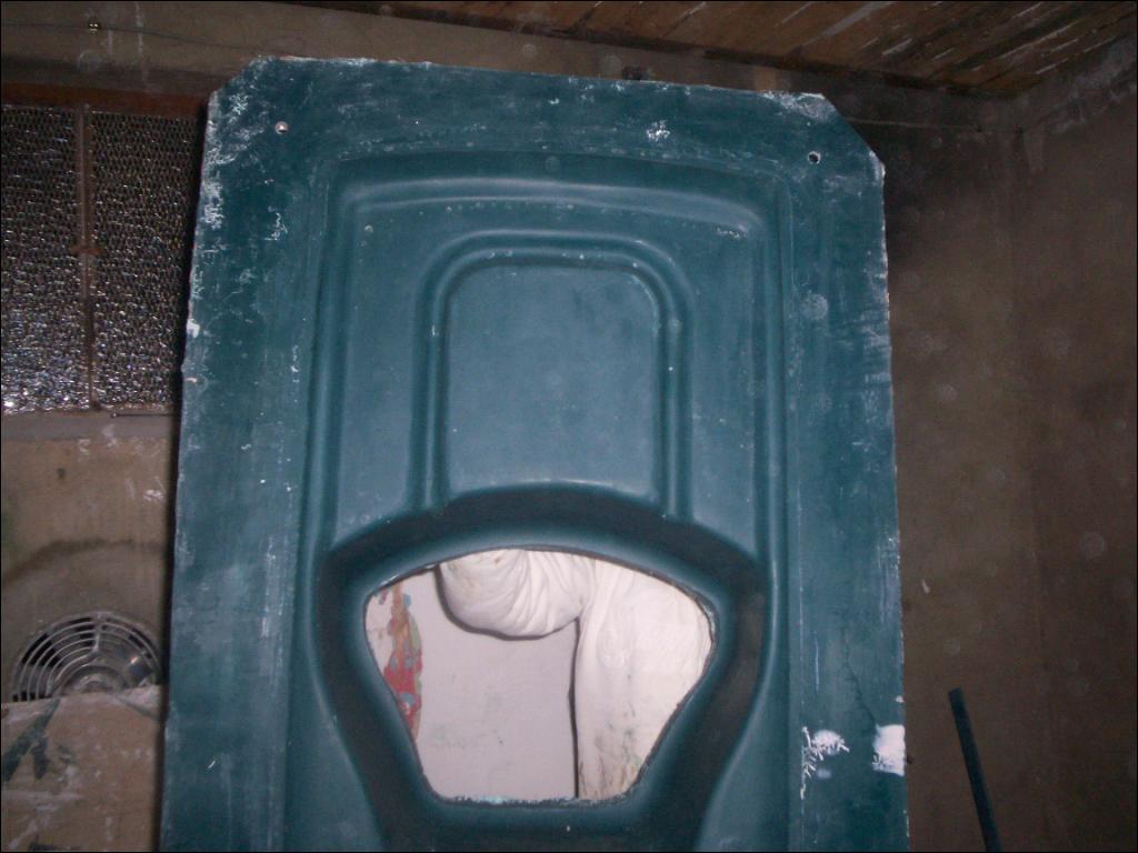

bonjour voila les images

Message non lupar Hippomouleur » Jeu 14 Jan 2010 10:32
OK pour le moule.
Et la photo d'une pièce présentant les défaut ?
Comment appliquez vous le ge-coat sanitaire transparent ? Pistolet, brosse, rouleau ?

pour le contre moule j'applique le gel coat en pinceau mais pour la piece j'applique avec le pistolet mais le dos de la piece ou il existe les bulle d'aire je n'applique aucun gel coat

alika a écrit :pour le contre moule j'applique le gel coat en pinceau mais pour la piece j'applique avec le pistolet mais le dos de la piece ou il existe les bulle d'aire je n'applique aucun gel coat
Si je comprends bien votre process:
gel coat sanitaire transparent au pistolet sur le moule puis après polymérisation , puis mise en place du contre moule et coulée du béton de résine.
Et vous avez des bulles sur la surface arrière de la pièce, au contact du contre moule ?
Est ce bien cela ?
alika
Messages : 19
Enregistré le : Jeu 29 Oct 2009 10:23
Re: probleme de demoulage
Message non lupar alika » Jeu 14 Jan 2010 18:07
exactement et a l'occasion je veux savoir quelle sont les composition des betons ou ily'a seulement un beton resine et poudre de marbre

Message non lupar Hippomouleur » Jeu 14 Jan 2010 18:34
alika a écrit :exactement
Dans ce cas comment voulez vous que cela puisse faire autrement ???
Si vous ne travaillez pas sous vide, comment voulez vous que l'air contenu dans le mélange résine polyester/poudre de arbre s'évacue avec le contre moule qui bloque ???
Même avec des vibreurs super puissant, il faut bien que l'air monte...puisqu'il est plus léger que le béton de résine.
alika a écrit :et a l'occasion je veux savoir quelle sont les composition des betons ou ily'a seulement un beton resine et poudre de marbre
Il y a plein de sortes de bétons selon les utilisations, bien sûr, mais dans le sanitaire c'est toujours le carbonate de calcium qui est utilisé.
