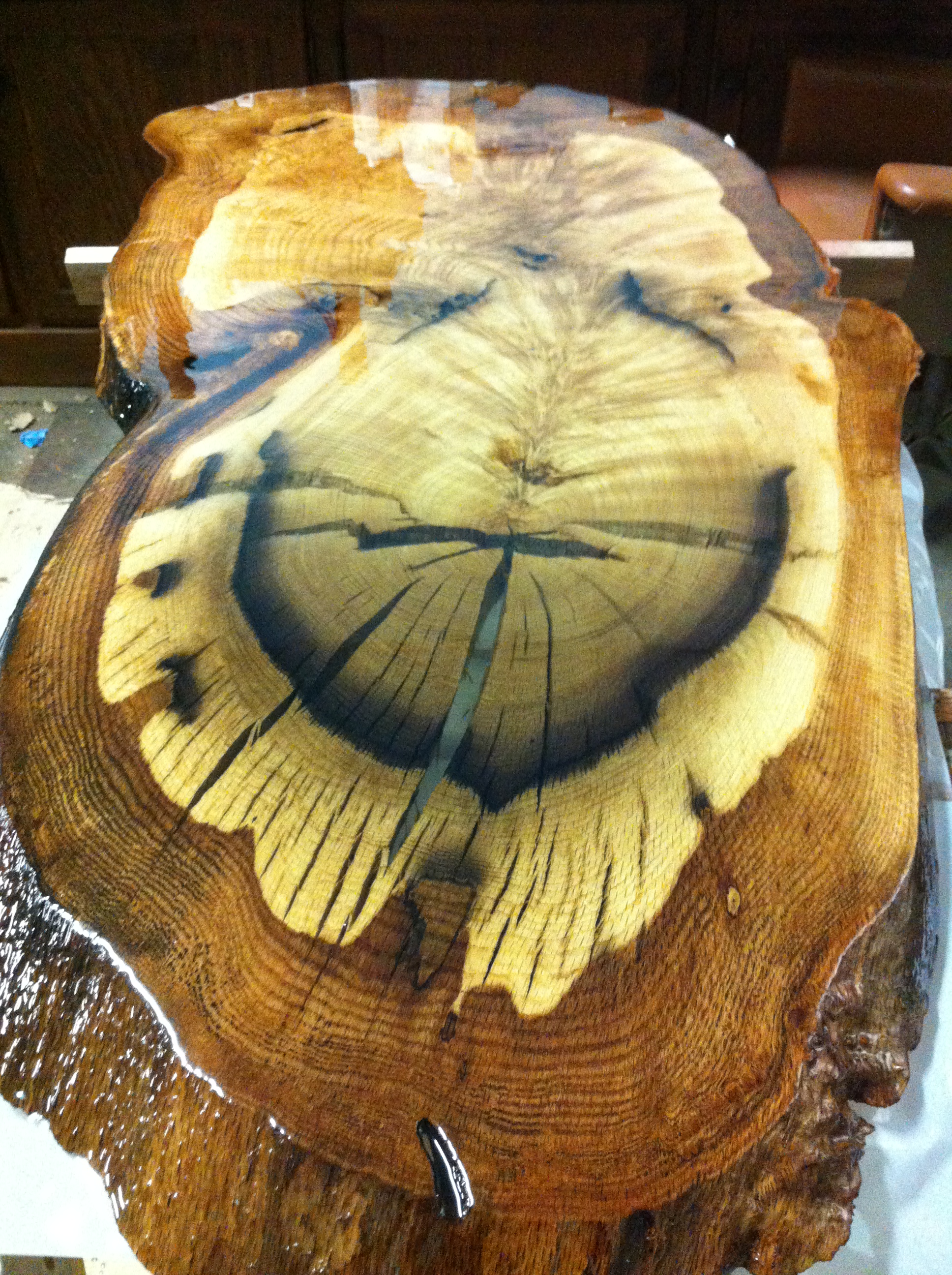

Suite à ma 2nde commande de résine, je me suis pris au jeu d'en mettre partout !!
Voilà un plateau sur lequel j'ai coulé de l'inclupox.
Cependant je rencontre un souci : malgré les 4 couches successives, j'ai toujours un "creux" au niveau des fentes, qui sont pourtant comblées de résine...
Une astuce ??
Merci d'avance !!
Eric

Message non lu par eric668 » jeu. 14 avr. 2016 21:13
Je précise bien que c'est sur les fentes en plein milieu du plateau, ça ne se voit pas tellement sur la photo...

Message non lu par isatis » ven. 15 avr. 2016 10:28
Il est fort probable que la résine que vous avez coulée a trouvé des interstices dans le bois invisibles à l'œil et qui font qu'au final il en manque en surface. Un léger ponçage-essuyage avec un chiffon non pelucheux et de l'alcool à brûler puis une nouvelle couche là où ça manque mais attention cette résine doit avoir 5 mm d'épaisseur minimum pour polymériser.
En principe dans ce genre de travail on coule plus de résine qu'il n'en faut puis on ponce pour obtenir la surface voulue.

Message non lu par eric668 » sam. 16 avr. 2016 02:05
OK merci du conseil.
Il est préférable de résiner les 2 faces du plateau pour éviter la déformation, non ? ou un simple vernis PU ferait l'affaire ?

Message non lu par isatis » sam. 16 avr. 2016 09:47
Ça c'est la question qui tue !
Le principe de base c'est que le bois bouge sans cesse même lorsqu'il est très vieux et bien sec, la résine par contre n'est pas aussi "souple". Les époxy cristal accrochent très fort au bois, cela réduit considérablement le risque de fissure.
En "enveloppant" complètement le bois, vous minimisez un peu la contraction-dilatation du bois quoique sur les nombreux dessus de table ou de comptoir que nos clients ont réalisé uniquement en surface, ça ne bouge pas.
Si votre objet n'est pas soumis à des gros écarts de température et surtout d'hygrométrie, le travail de la partie visible devrait suffire. L'avantage des résines c'est qu'on peut toujours y revenir si jamais un défaut apparaissait.
Bref : réponse mi-figue mi-raisin, à vous de voir…
Nous préconisons de faire un vernis PU bi-composant sur une résine cristal ; cela permet d'optimiser la barrière anti-UVs donc le risque de jaunissement. De plus cela protège la surface de résine et quand c'est un peu rayé il suffit d'un léger coup de ponçage et d'un coup de vernis au lieu de devoir polir.
Un vernis bien fait protège le bois des intempéries mais ne l'empêche pas de fendiller, voyez les bois des vieux voiliers et pourtant ils ont toujours le pinceau à la main les matelots !
