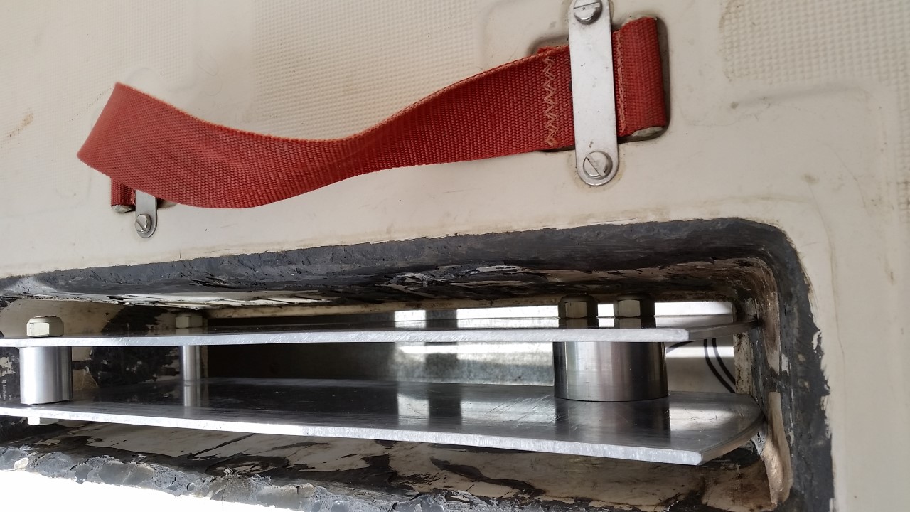

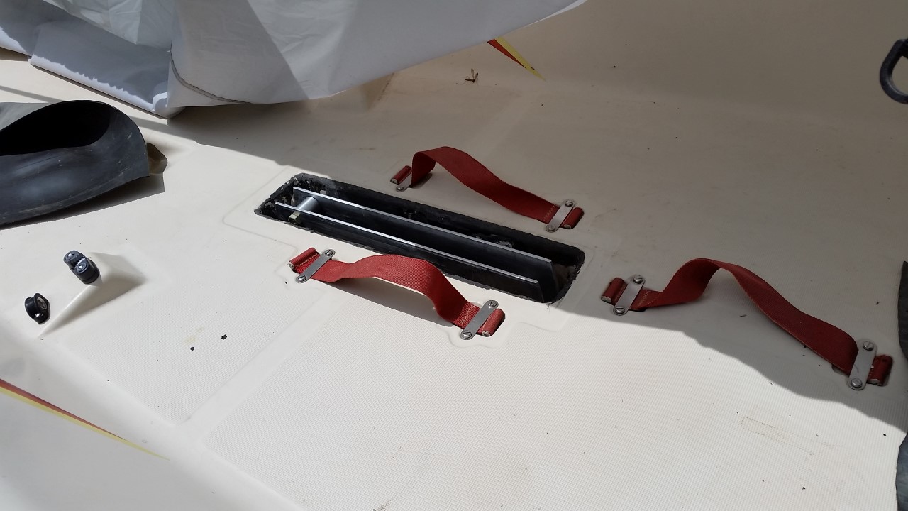

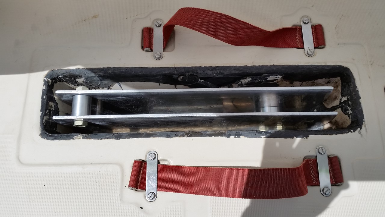

Voilà, j'ai récupéré un vieux Wizz (un dériveur des année 80) en très bon état mais le puits de dérive est mort.
J'ai refait en aluminium la partie guidage dans laquelle sera introduit la dérive.
Maintenant j'ai besoin de "combler", de chaque coté de la pièce en alu, l'ancien logement du système de puits de dérive par de la résine :
- résistante à l'eau de mer,
- dure et capable de reprendre les efforts latéraux de la dérive sur les 2 plaques d'alu
- adhèrante au Gel Coat.
Voir schéma en coupe transversale : En Violet la mousse de la coque du wizz, en noir le gel coat, en gris ma pièce en alu et en rose la zone à remplir par de la résine.
Qu'elle résine de votre gamme me conseillez-vous, dois-je mettre une charge (laquelle ?)
Je vous remercie par avance de vos conseils
Cordialement
Jérémy

Rien ne tient sur du gel-coat pas poncé, c'est un premier soucis ; pour la tenue à l'eau de mer et l'adhérence à l'alu, qu'il faudrait dérocher normalement deuxième soucis, il faudrait partir sur une époxy chargée mais c'est bien rigide une époxy et le travail d'une dérive dans un puits même sur un petit Wizz ça risque de fissurer à la longue. Une PU chargée posera des problèmes d'adhérence aux matériaux existants Image ou alors une PU souple… pas simple cette affaire.

effectivement pas simple car il faudrait en fait arriver à combler l'espace avec une résine renforcée fibres de verre (une "choucroute").
Mais l'espace est faible pour une mise en œuvre correcte de ce type de mélange.
Donc, le plus facile ce serait comme vous l'avez dit de couler une résine chargée.
Donc, coffrer et étanchéifier partout et couler la résine époxy diélectrique:
http://www.resines-et-moulages.com/bibl ... poxys.html" onclick="window.open(this.href);return false;
Isatis à expliqué le risque. La résine époxy en coulée est extrêmement rigide et je ne puis vous dire si il y a un risque de fissuration du à une souplesse de l'ancien puits de dérive.
Si vous pouvez enlever votre pièce en alu, il faudrait parfaitement poncer au grain 40 l'ancien puits de dérive pour éliminer au maximum le gel coat en surface (il peut en rester un peu, mais revenir à la fibre serait l'idéal).
Il faudra également soigneusement poncer l'alu qui sera en contact avec la résine juste avant de faire l'opération de coulée de résine. Ponçage et nettoyage à l’alcool à bruler.
Je pense que cela devrait tenir mais je ne puis hélas vous le garantir ... :?

Je peux effectivement sortir la pièce en alu donc pas de pb pour la poncer au gros grain.
Pour l'adhérence coté puits, la colle (en noir sur les photos) de l'ancien puits de dérive était tellement dure et adhérente que j'ai abandonné de l'enlever ( le gel coat part avec...). Je pense que je vais tenter le coup en ponçant ce que je peux poncer et en vissant des grosses vis a bois à moitié dans la coque que je noierait ensuite dans la résine...qu'en pensez-vous ?

Pas vraiment besoin de gros grain, ce n'est pas une liaison mécanique qu'il faut obtenir mais la suppression totale de l'oxyde d'aluminium qui revient dès qu'on cesse de poncer :lol:
WALTER-MARTIN a écrit : Pour l'adhérence coté puits, la colle (en noir sur les photos) de l'ancien puits de dérive était tellement dure et adhérente que j'ai abandonné de l'enlever ( le gel coat part avec...). Je pense que je vais tenter le coup en ponçant ce que je peux poncer et en vissant des grosses vis a bois à moitié dans la coque que je noierait ensuite dans la résine...qu'en pensez-vous ?
Arriver à poncer un peu serait déjà pas mal ; pour les grosses vis, je ne sais pas à vrai dire ; la résine diélectrique n'a besoin de rien pour faire bloc car elle est formulée pour ça, j'ai dans l'idée que ça ne serait pas utile ; attendez l'avis de l'Hippomouleur.
