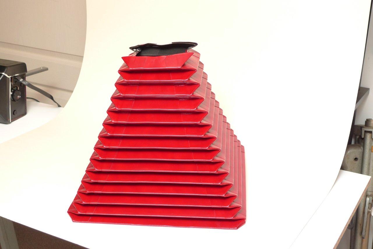

Un soufflet est généralement constitué d'un sandwich de 3 matériaux : un tissu contrecollé, des lames de cartoline pour la rigidité et un cuir ou simili. Tout ces matériaux font 0,2-0,3 mm d'épaisseur et tout ça est assemblé avec de la colle. Voilà ce que ça donne :
, ce soufflet fait 30 cm à la base

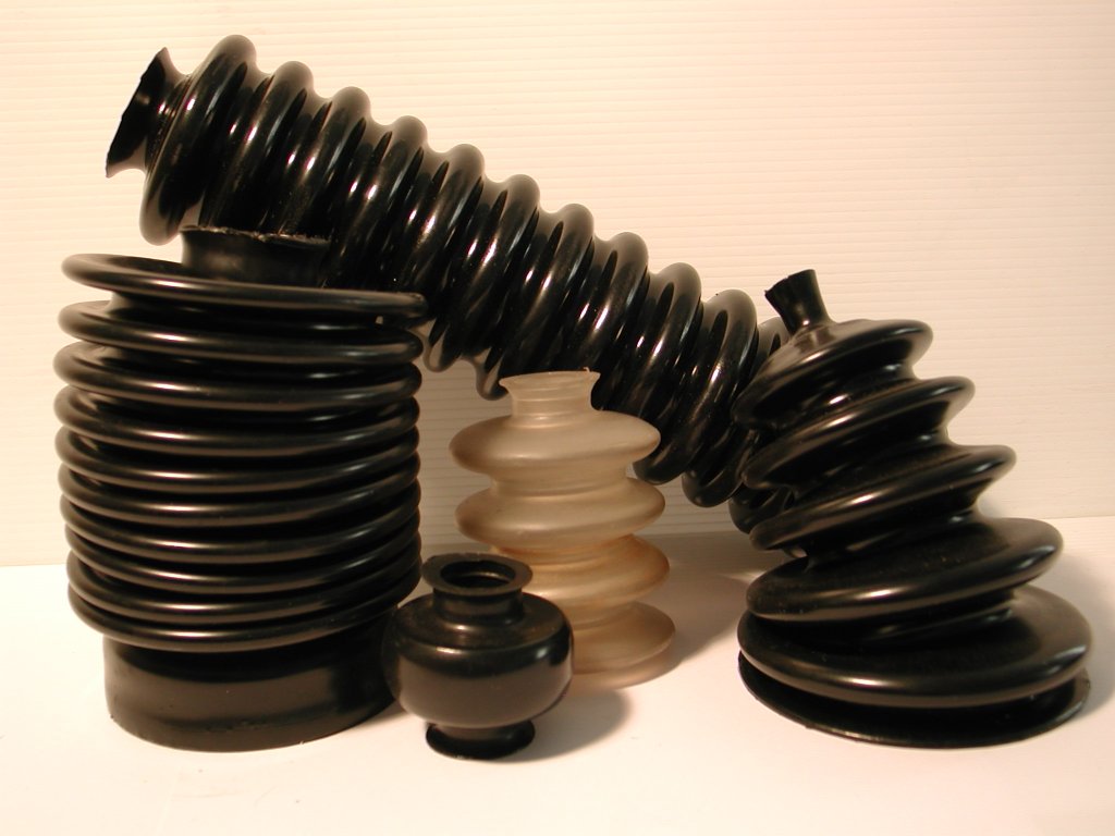

Un élastomère de silicone se coule donc ne peut pas se passer au pinceau en une couche régulière ; il polymérise mal en couche fine de plus car il n'est pas facile d'effectuer un mélange homogène en petite quantité. Je pencherai plutôt sur un élastomère de PU si c'est possible Image
