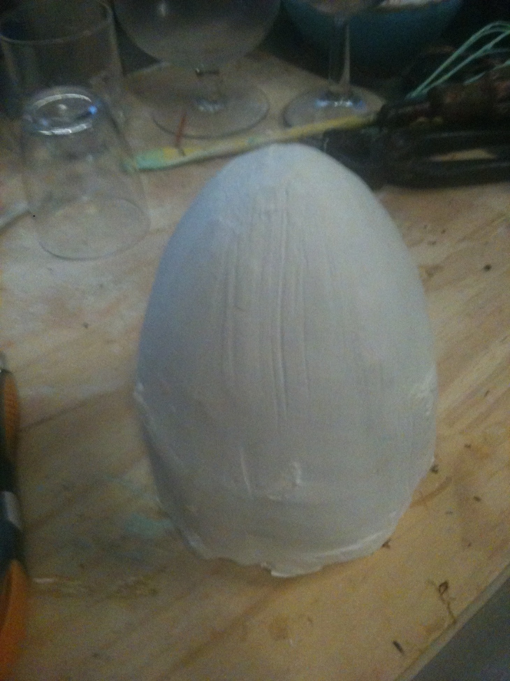

christal
Enregistré le : ven. 16 mai 2014 11:46
Re: empreinte sur argile
Message non lu par christal »
voici une photo de la pièce
l'idéal serait de pouvoir tirer au minimum 20 exemplaires
cône platre
cône platre
je ne peux rien vous dire de plus que ce que je vous ai dit deux fois dans mes posts précédents.
http://www.boutique.resines-et-moulages ... ition.html" onclick="window.open(this.href);return false;
