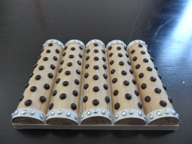

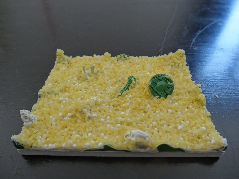

voici une partie des éléments que je dois mouler
