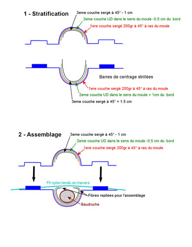

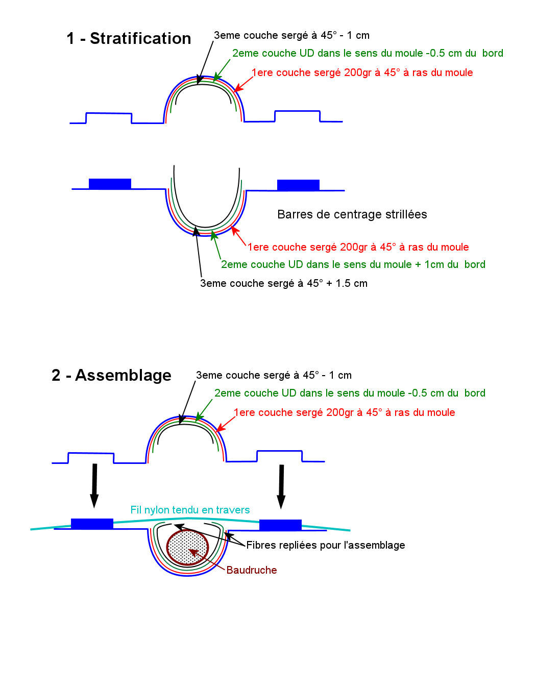

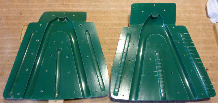

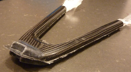

J’ai fabrique des pièces en carbone à partir de moules négatifs en deux parties.
La forme de ma pièce finale ressemble grossièrement à un « U » ou à un "H".

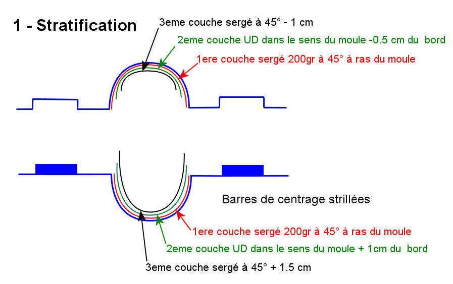

Lors de la stratification des deux demi-moules, je laisse dépasser du tissu sur un des moules pour faire la liaison avec le second.
Ensuite je rassemble les deux moules pour former ma pièce finale.
Mais à cause de la forme spéciale du moule, il est impossible de faire plaquer le tissu dépassant du premier moule sur le second pour bien faire le joint entre les deux parties.
Il faut donc que je ma fabrique une baudruche sur mesure que je place à l’intérieur des moules et que je mette le tout sous pression et bien faire adhérer les tissus.

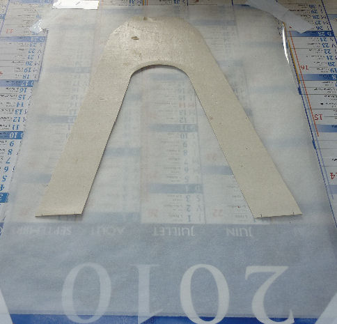

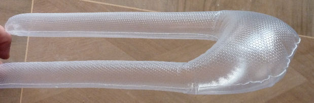

Aujourd’hui voici ma méthode :

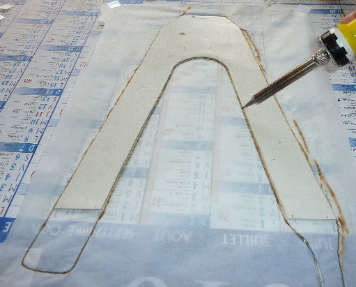

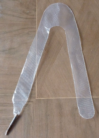

J’achète du film alimentaire pour machines à vide qui est thermo soudable.
A l’aide d’un patron en carton à la forme de ma pièce, je découpe ma baudruche au fer à souder dans le film alimentaire en plaçant une feuille de papier à cuisson entre le fer et le film (cf photos).
Ma question pose sur la fabrication d’une baudruche personnalisée :
Avantage de mon procédé :
La méthode de fabrication est très facile à réaliser une fois qu’on a le coup de main
La baudruche finale est étanche et solide.
Inconvénients de mon procédé :
Mes moules sont plutôt grand et du film alimentaire de la taille dont j’ai besoin est difficile à trouver.
Le film n’est pas élastique donc il faut que ma baudruche soit au plus près de la forme du moule qui la reçoit, si elle est trop petite il n’y aura pas de compression des tissus, si elle est trop grande, elle est impossible à rentrer dans le moule sans la chiffonner. Donc sa mise en place est fastidieuse.
La baudruche à tendance à coller à la résine époxy malgré l’application de PVA dessus et cela rend difficile son extraction une fois la pièce sèche.
Comme la baudruche n’est pas élastique et difficile à extraire, eh bien elle est systématiquement détruite lors de son extraction du moule. Donc il faut en fabriquer une nouvelle pour chaque pièce.

Voici les photos des moules, de la pièce fini, et de ma baudruche actuelle

Faire des baudruches pour compresser les tissus imprégnés manuellement ou bien les pré imprégnés, ça se fait depuis une trentaine d'années avec des vessies en élastomères de silicone.
philochon a écrit : Avez vous les produits permettant faire ce que je souhaite ?
Moi, non, mais résines et moulages, oui ! :mrgreen:
philochon a écrit : Si oui, comment les mettre en oeuvres ?
Ben voila, c'est là que ça devient compliqué vu la forme de vos pièces.
Classiquement, on vient appliquer dans le moule quelques couches d'élastomère préalablement thixotropé (voir les articles du site sur les silicones) jusqu'à obtention de l'épaisseur désirée et une fois polymérisé on démoule.
Il suffit de gonfler la vessie.
Mais si c'est relativement simple dans le cadre de fabrication de pièces assez grandes (casques par ex), pas évident pour de petites pièces de forme tubulaire.
Je pense que le plus simple serait de mouler une pièce de taille un peu inférieure de celle du moule pour réaliser la peau silicone.
Comme vous ne pourrez pas obtenir une surface parfaitement lisse qui exercera une pression régulière sur vos tissus, je pense qu'il faudra ensuite retourner la peau silicone comme une chaussette de façons à avoir la partie lisse au contact du stratifié.
Reste à imaginer la réalisation en fonction de la forme exacte de vos pièces, sachant que si le collage est possible, il ne sera pas de grande qualité et il faut donc le proscrire !
Sachez quand même qu'au contact de la résine époxy, les élastomères de silicone se dégradent assez vite et que vous ferez entre 10 et 15 utilisations maximum de ce type de vessie.
