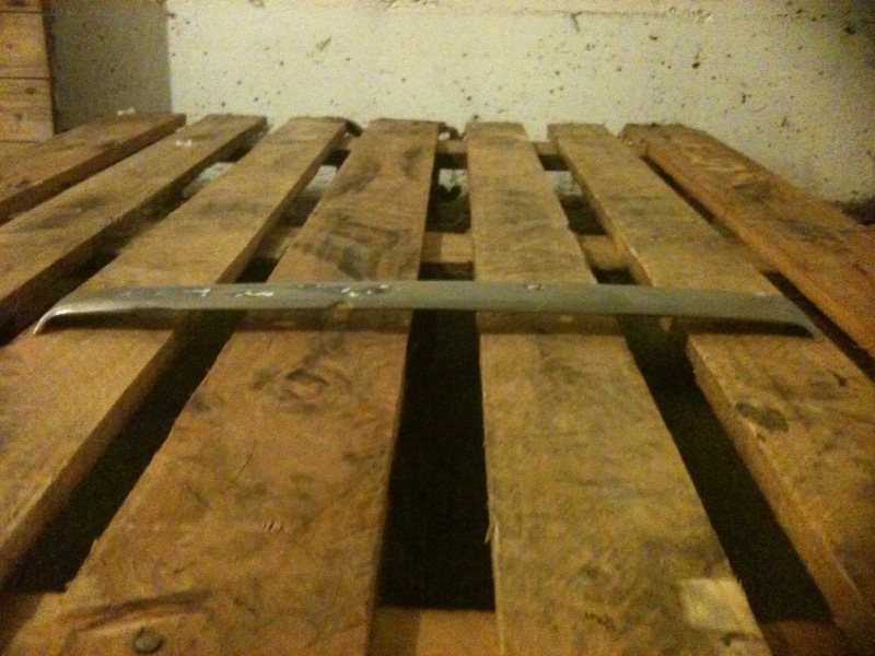

Pour ceux qui ont suivi les débats sur le capot de midget, je n'ai pas le coup de folie de vouloir faire le moule en RTV, mais il y a une pièce métallique (que je dois restaurer).
Je me demande comment la mouler et couler du métal: quelle matière pour le moule et surtout quel métal et quelle température de fusion?

c'est simplement une baguette enjoliveur de la prise d'air factice sur le haut du capot.
Ca tient par 3 vis à travers le capot.
Quel métal? Ben j'en sais rien, mais ça a été chromé dans le passé.

S'il s'agit d'une pièce de décoration destinée à être chromée, vous pouvez mouler en RTV puis tirer en résine de coulée polyuréthane et faire chromer. Le chromage ne tiendra pas indéfiniment.
Sinon, nous avons un mélange bas point de fusion -plomb, étain et antimoine- mais c'est destiné à faire des figurines, c'est mou !
Je pense que trouver un gars qui travaille le métal, genre ferronnier d'art, pourrait vous tirer des pièces à moindre coût par rapport aux réponses partielles que l'on peu vous donner avec nos produits.
