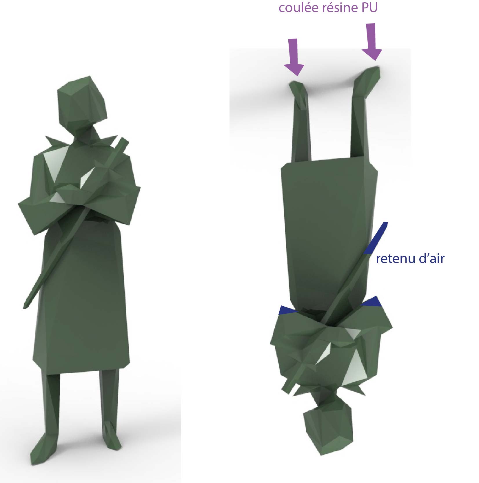

Je me suis particulièrement arrêté sur votre post setsuna car je cherche également à couler une figurine, avec des caractéristiques approchantes mais bien mon détaillé.
J'ai tout le matériel et j'ai peaufiner mon master, je n'ai plus qu'a passer a l'acte (qui sera une grande première) mais j'ai un dernier doute.
Lors de la coulée j'ai peur emprisonner de l'air, suffit t'il d’opérer quelques mouvement est rotation de la résine pu dans la moule pour que l'ai s'échappe ? Je joins une photos, ce sont les parties en bleu qui pour moi peuvent poser problème.
Je compte faire 2 demi moule en silicone et couler une résine pu. Si quelqu'un à l'info je suis preneur ;)

Voici la photo avec le schéma de coulage.

Quels produits nous avez-vous acheté ? Les RTV et les résines ne se comportent pas tous de la même façon.
