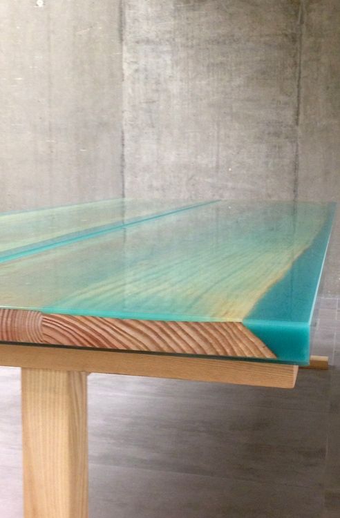

*Enfin, je vous est mis en PJ une photo d'une table bois - résine, pouvez vous me dire si cela est possible avec INCLUPOX ou alors qu'elle est votre produit le permettant (en finition cristal et comme la photo "bleu-vert"

versant bois a écrit : *Enfin, je vous est mis en PJ une photo d'une table bois - résine, pouvez vous me dire si cela est possible avec INCLUPOX ou alors qu'elle est votre produit le permettant (en finition cristal et comme la photo "bleu-vert"
Oui c'est possible toujours en respectant une épaisseur minimum ; sur la photo la résine est légèrement teintée pour obtenir ce bleu-vert.
Toujours le même principe, ponçage et dépoussièrage soigneux du bois avant coulée avec fabrication d'un pourtour à démouler ensuite puis finition ponçage, polissage, lustrage ou vernis PU bi-composant.
Il ne faut surtout pas oublier d'appliquer un démoulant sur votre moule de pourtour faute de quoi il restera collé à l'époxy qui a un pouvoir cohésif bien costaud.
