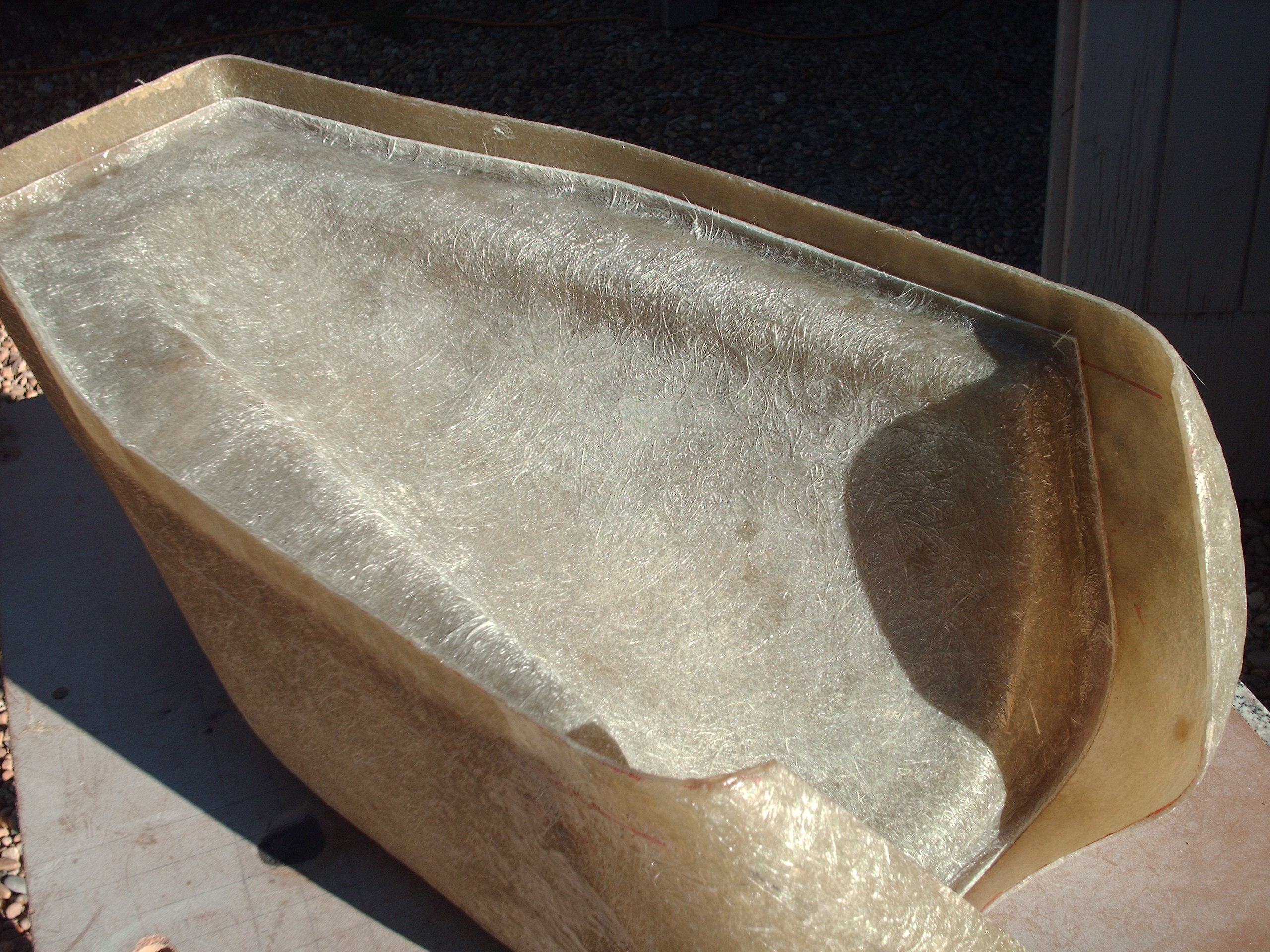

Bonjour, j'ai fabriqué mon réservoir en 2 parties en vinylester ( factures 8458 et 8597 ) , le dessous à une lèvre de 1.5 cm qui va se superposée sur le dessus qui déborde de 3 cm . Je voudrais après collage de ces 2 parties poser un galon roving 300 grs en 25 mm à cheval sur la jonction puis un autre galon roving de 50 mm pardessus . Est -ce suffisant ou faut-il que j'envisage d'utiliser du mat 300 grs en plus ?
Pour la finition du dessus du réservoir que j'ai fait avec la technique dite du mannequin , quel mastic est compatible pour enduire directement sur la fibre sans sous couche ?
D'avance merci .

Tout d'abords félicitation le travail à l'air propre et vous avez surtout prévu une bonne zone de collage qui va vous faciliter le travail et vous garantir une bonne tenue.
Maintenant pour l'assemblage étant donné que vous avez travailler en vinylester il faudra faire votre traitement intérieur avec le système SPV(disponible sur commande) qui s'applique en deux couches.Après avoir poncé l'intégralité de la surface intérieur vous pourrez appliquer la première couche du SPV au pinceau et faire l'assemblage des deux parties sur la résine fraiche.Les deux pièces devront être maintenu en place jusqu’à la prise de la résine.
Ensuite il faudra poncer la zone de collage pour éliminer les éventuelles coulures, l’échantillonnage que vous avez choisi à savoir deux gallon roving est bon mais il faudrait intercaler du MAT100 pour l'accroche ce qui donnerais:MAT100-roving25mm-MAT100-roving50mm.
Vous pourrez faire la deuxième couche du traitement SPV par rotomoulage, c'est à dire verser le revêtement dans le réservoir et le faire tourner pour que toutes la surface soit recouverte.Il faut continuer la rotation jusqu'à ce que la résine commence sa polymérisation.
Pour la finition extérieur vous pouvez utiliser directement sur le stratifié notre mastic polyester SINTO FACILITY et je vous conseil de terminer par une couche d'apprêt polyester garnissant pour uniformiser votre support.Vous pourrez à partir de là préparer votre réservoir pour la peinture.
Je ne vois pas sur le fond de votre réservoir de sortie pour l'essence, penser à mettre en place toutes les sorties et trappe avant de faire la fermeture de façon à pouvoir stratifier par dessus pour qu'il soit emprisonné dans le stratifié

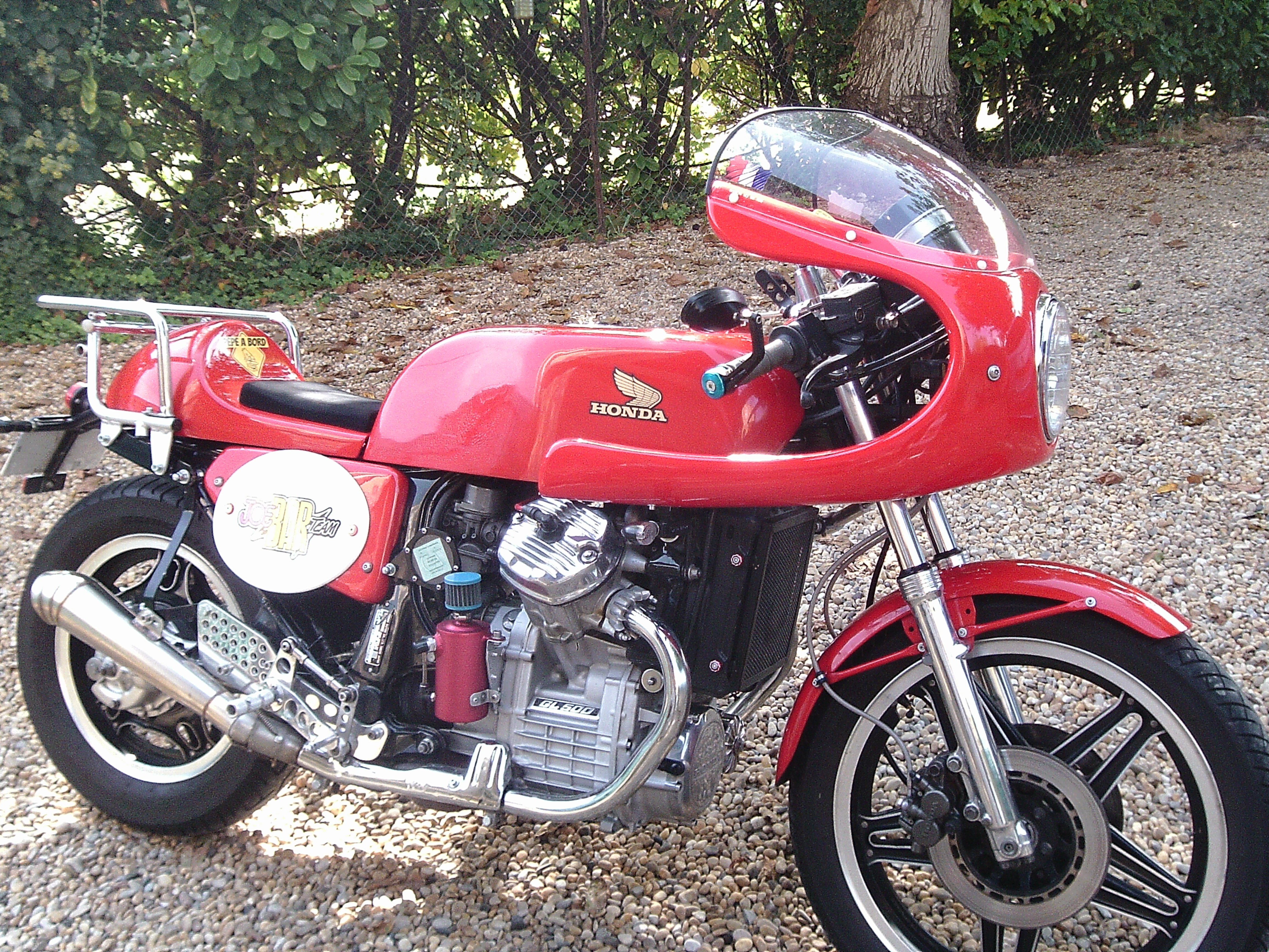

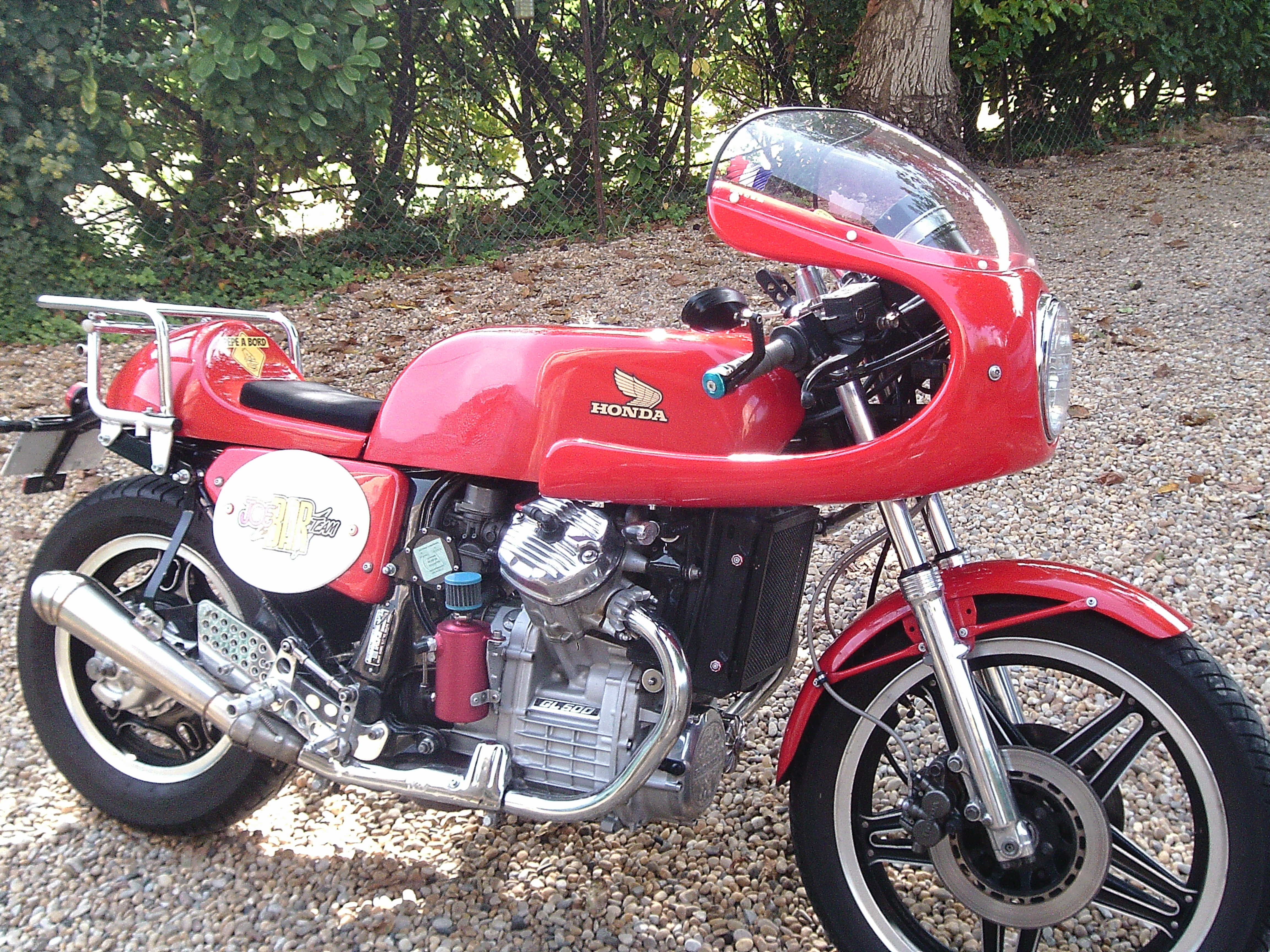

Bjr, après 4 mois d'utilisation et 5000 kms , très satisfait des produits et des conseils .
Quelques photos pour voir l'évolu

Ah super !!! Elle est très jolie cette bécane et bien pimpante !
Contente que vous soyez satisfait, ça fait toujours plaisir de voir les réalisations et les réussites de nos clients :D
