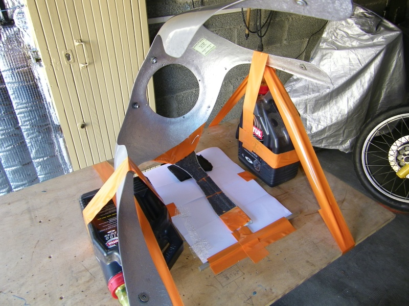

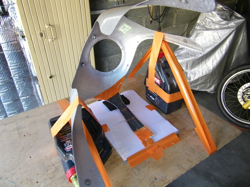

bon j'avance,
j'ai usiner les pièces en biais,
tout dégraisser a l'acétone,
fait un montage avec mes plaques d'alu et du scotch pour tout mettre en place
fait un gabarit :D (je rigole vous comprendrez en voyant les photos demain ) pour positionner tout ça.
Demain j'attaque

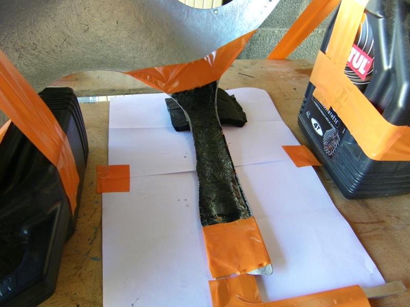

Hippomouleur a écrit : Ton carbone, tu le laisses comme il est, c'est le mat 100 (fibre de verre non tissée) que tu va faire un peu plus large à chaque couche.
je vais bien être obliger de le recouper quand même... le carbone fait 50 mm de large et pas ma pièce... :shock:
Petite question: J'ai pas de balance précise au gramme près, en ml ça donne quoi 100 gr et 2 gr ?
Messages : 10060
Re: Reparation d'une tête de fourche moto
Pour le carbone, effectivement l'Hippo a évalué sur photo en trop large, il aurait fallu qu'il vous demande les cotes. Bon, c'est pas grave, il suffit de recouper délicatement pour éviter de perdre des fils en route.
Astuce : pour préparer le travail, découper tous les tissus qu'on va poser les uns au dessus des autres. Retourner le tas pour avoir en tête le premier tissu à poser puis le deuxième, etc.... tout à portée de la main bien sûr.
Pour la résine, une balance de ménage suffit, pouvez-vous en emprunter une à Madame :) ça fera l'affaire.
Pour le catalyseur, vous avez dans le colis un petit Becher gradué à 5 ml, il suffit de mettre du cata à mi-graduation pour avoir à peu près 2 gr qui font 2 ml.

Bon ben voila c'est fait,
j'ai préparé 100 ml de résine et j'en ai eu assez en une fois :D
ça va bien a faire, j'irais pas a dire que c'est rigolo et que je ferais ça toutes les semaines mais bon, c'est pas déplaisant.

les tofs...
pas la tête :cry:
Merci a vous pour toutes vos réponses et a votre aide ;)

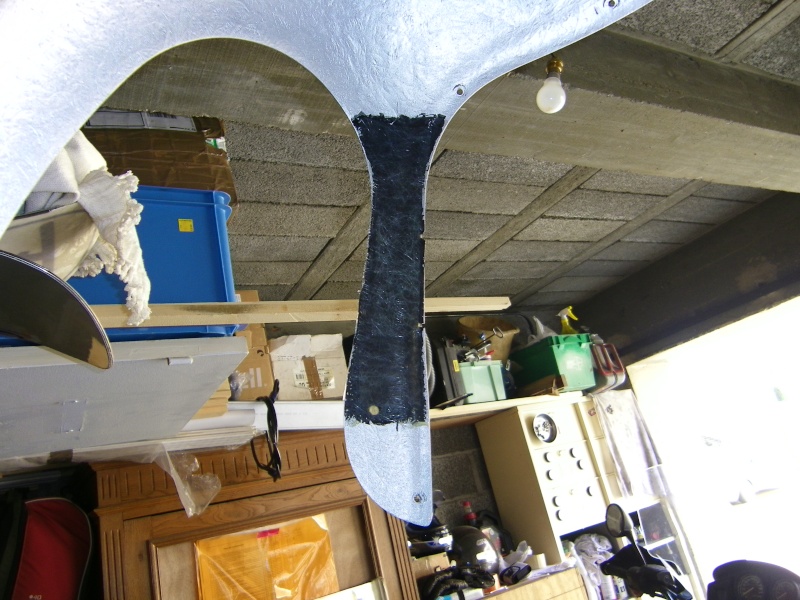

Pour le temps de séchage avant ponçage c'est combien ?
Hervé
Ben voila......................Image
Dès que c'est bien dur ! (quelques heures...deux ou trois avec ce beau temps) Il te faut passer un coup de papier de verre avant de mastiquer, si le papier s'encrasse c'est que ce n'est pas assez polymérisé.
Si tu dois re-casser, tu sauras comment faire maintenant !

Elle est noir la résine?? :shock:
ou c'est le carbone qu'on voit par transparence?
Félicitations, opération rudement bien menée... ;)
Non, la résine n'est pas noire :lol:
Le carbone lui reste bien noir !
Effectivement, on ne voit que lui au final !

Impeccable Flattwin !
J'ai beaucoup aimé le système de contention de la pièce :lol: Eh oui faut avoir un peu de système D parfois.

isatis a écrit :Impeccable Flattwin !
j'avais prévenu en écrivant ça la veille ;) :
flattwin66 a écrit : fait un gabarit :D (je rigole vous comprendrez en voyant les photos demain ) pour positionner tout ça.
