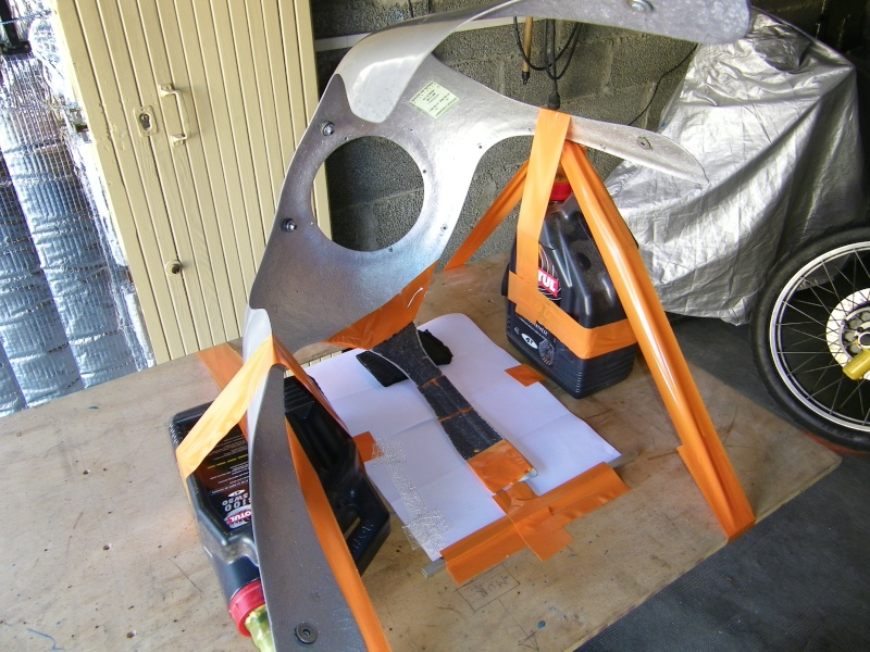

bon j'avance,
j'ai usiner les pièces en biais,
tout dégraisser a l'acétone,
fait un montage avec mes plaques d'alu et du scotch pour tout mettre en place
fait un gabarit :D (je rigole vous comprendrez en voyant les photos demain ) pour positionner tout ça.
Demain j'attaque

Bon ben voila c'est fait,
j'ai préparé 100 ml de résine et j'en ai eu assez en une fois :D
ça va bien a faire, j'irais pas a dire que c'est rigolo et que je ferais ça toutes les semaines mais bon, c'est pas déplaisant.
Combien de temps faut il attendre avant d'attaquer les finitions ?

Re: Reparation d'une tête de fourche moto
flattwin66 a écrit :
Pour le temps de séchage avant ponçage c'est combien ?
Ben voila......................Image
Dès que c'est bien dur ! (quelques heures...deux ou trois avec ce beau temps) Il te faut passer un coup de papier de verre avant de mastiquer, si le papier s'encrasse c'est que ce n'est pas assez polymérisé.
Si tu dois re-casser, tu sauras comment faire maintenant !
Impeccable Flattwin !
J'ai beaucoup aimé le système de contention de la pièce :lol: Eh oui faut avoir un peu de système D parfois.

isatis a écrit :Impeccable Flattwin !
j'avais prévenu en écrivant ça la veille ;) :
flattwin66 a écrit : fait un gabarit :D (je rigole vous comprendrez en voyant les photos demain ) pour positionner tout ça.
