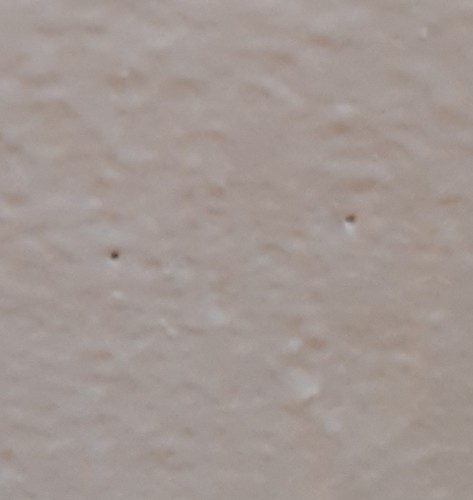

Je viens de finir une stratification de piscine. La piscine fait environ 60m².
J'ai passé 2 couches de stratifié + résine, puis une couche de Gelcoat (~30kg) puis une couche de TopCoat (~25kg).
J'ai des petits points noirs de la taille d'une tête d'épingle sur certain endroit de mon top coat. J'ai montré la photo au professionnel qui m'a vendu le matériel, et d'après lui, je n'ai pas passé assez de top coat car on voit le stratifié en dessous. Sachant que c'est lui qui m'a donné les doses (40Kg de chaque pour soi disant 100m²), j'ai un peu du mal à accepter sa réponse.
Voilà la photo:
D'après le commercial, je dois tout poncer (déglacer le top coat), et repasser une couche sur l'ensemble de la piscine. Si je ne le fais pas, il me dit que je reviens le voir l'année prochaine.
Est-ce que vous êtes d'accord avec cette analyse ? Si oui, en me renseignant sur le net, je trouve des information me disant qu'il faut enlever la totalité de la couche de top coat. Confirmez-vous que je peux simplement la poncer légèrement ?

Un top-coat polymérise à l'air parce qu'il contient de la paraffine qui vient en surface pendant la polymérisation et isole la résine de l'air ; lorsqu'on veut sur-coucher sur un top-coat il faut le poncer jusqu'à obtenir une surface totalement mate et exempte de paraffine.

Quand tu dis totalement mate, cela veut dire que les ponçages suivant ne suffisent pas n'est-ce pas?
J'ai passé environ 45 minutes pour faire 3 m² en ponçant à ce niveau avec une ponceuse. Si cela ne suffit pas, j'ai bien peur de devoir attaquer cette couche de paraffine avec d'autres outils, et donc de risquer d'enlever la totalité du top coat, sans compter la grosse démotivation ...

Non, ça ne suffit pas.
Il faut poncer avec une meuleuse d'angle et des disques résorcine (les rouges costauds) sinon vous n'arriverez à rien.
Avec la meuleuse il faut faire des gestes amples et circulaires sans trop appuyer pour éviter de faire des marques en croissant et des creux donc des bosses.

Je suis bien conscient que les petits points sont problématiques, mais j'ai un peu l'impression que tout re-poncer n'est pas nécessaire. Pour avoir vu un certain nombre de finition gel coat, j'ai le sentiment que la mienne est correcte (j'imagine qu'elle pourrait être mieux).
Sans remettre en doute le concurrent, que penses-tu de ma finition ? Dois-je tout reponcer ? (en sachant que j'ai déjà mis 35Kg de gelcoat + 30 kg de topcoat pour 60m²)

Les quantités de gel-coat et de top-coat sont correctes.
Je me répète, si vous n'enlevez pas toute la couche de paraffine, le sur-couchage ne tiendra pas. Cela reviendrait à vouloir faire tenir du top-coat sur une bougie.

J'ai bien compris qu'il était impossible de repasser du topcoat sur la paraffine.
Mais si les quantités sont correctes, je pensais simplement enlever la couche de paraffine localement (sur 10cm² autour des points noirs) afin de repasser une couche simplement sur ces endroits là.

Vous pouvez mais ça va forcément faire une sur-épaisseur.
