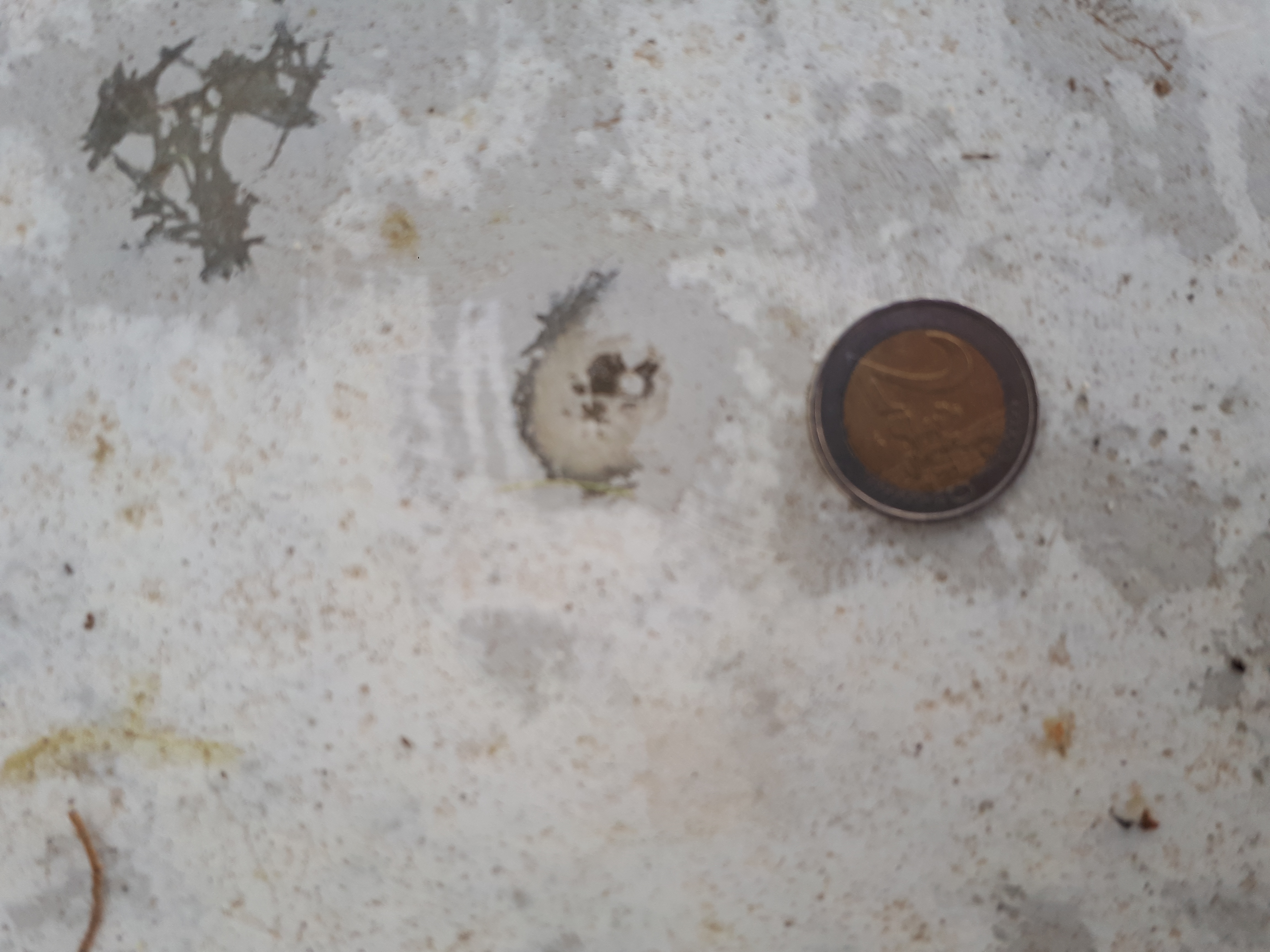

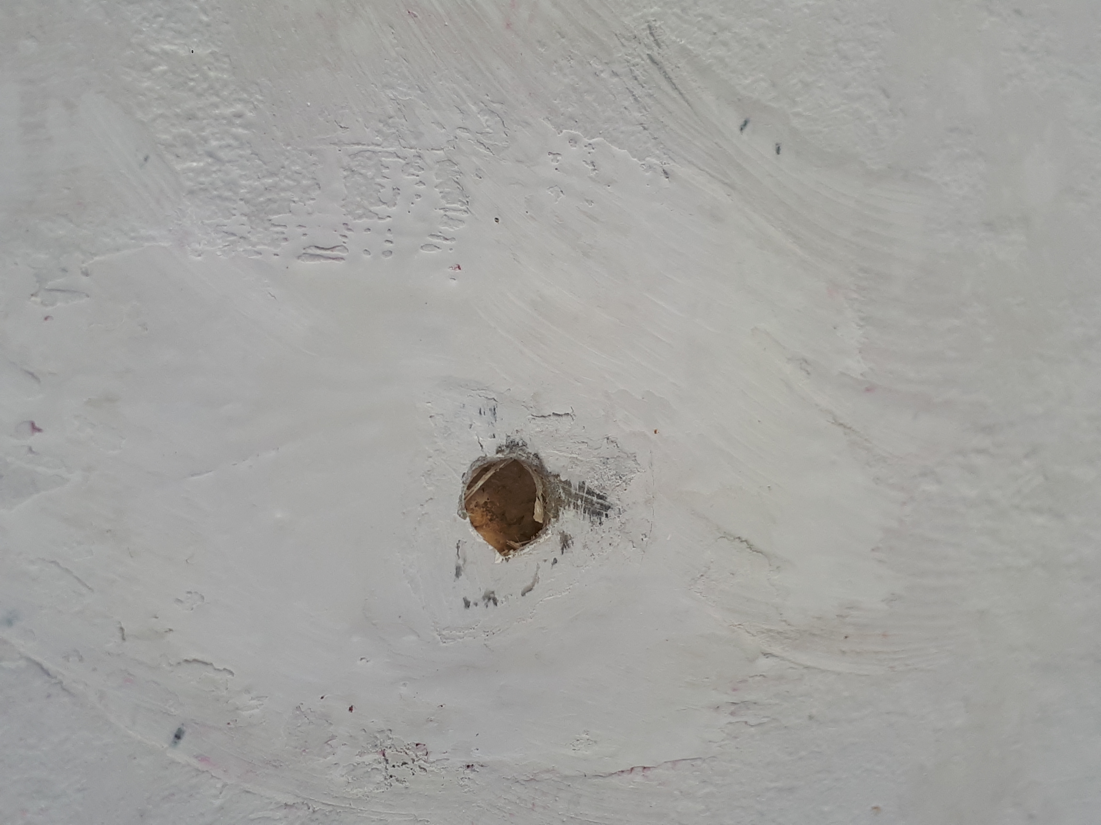

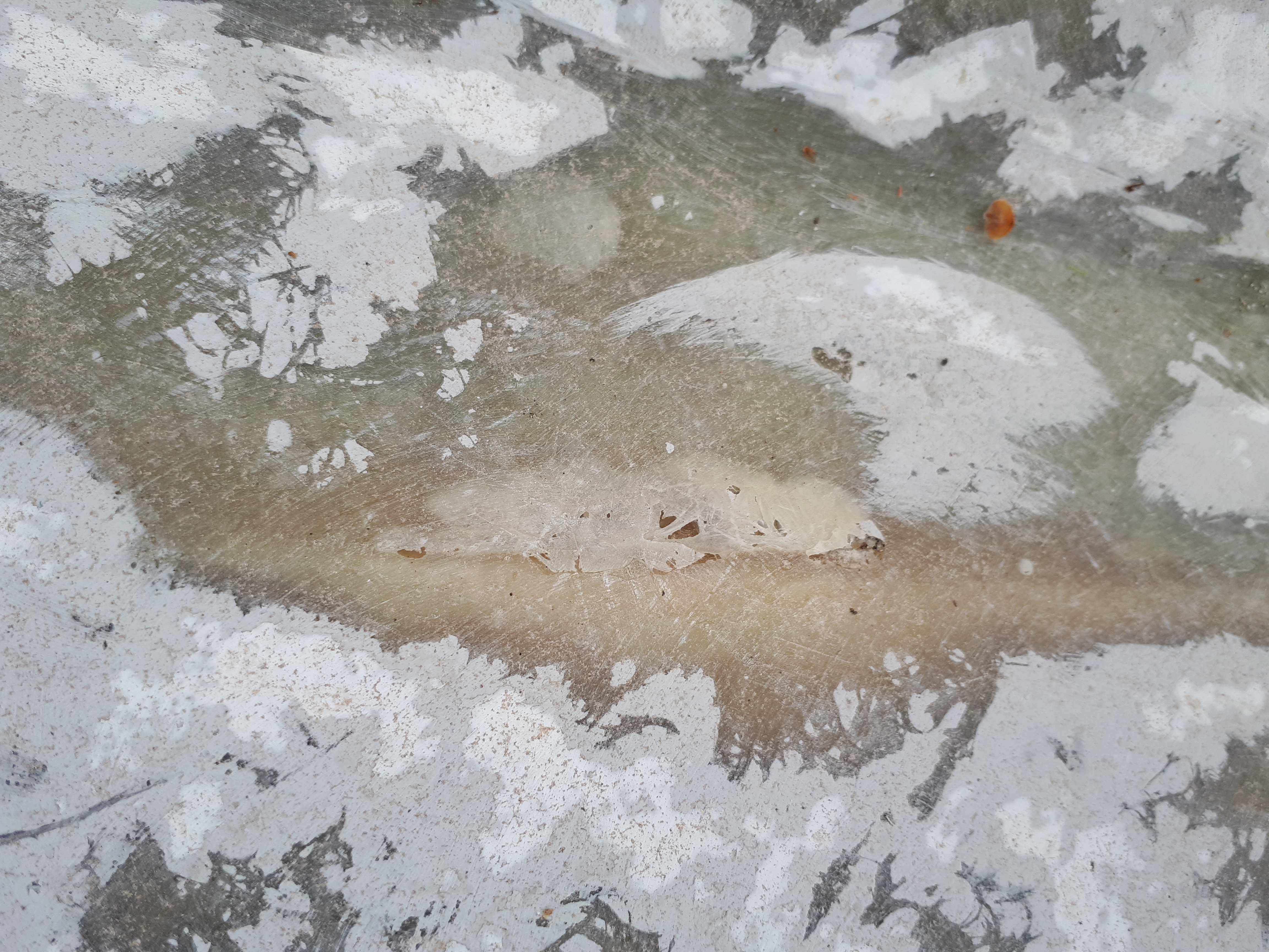

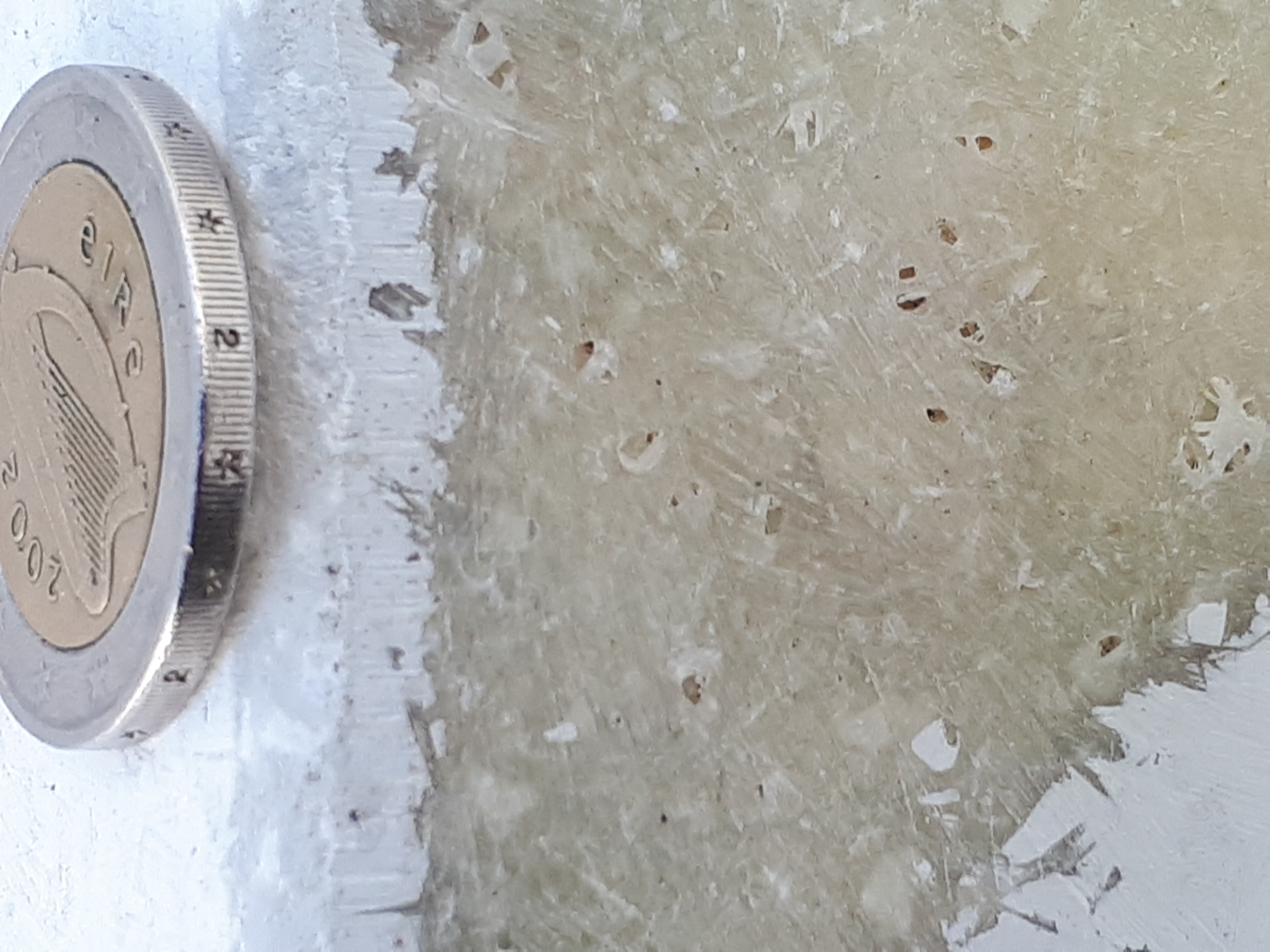

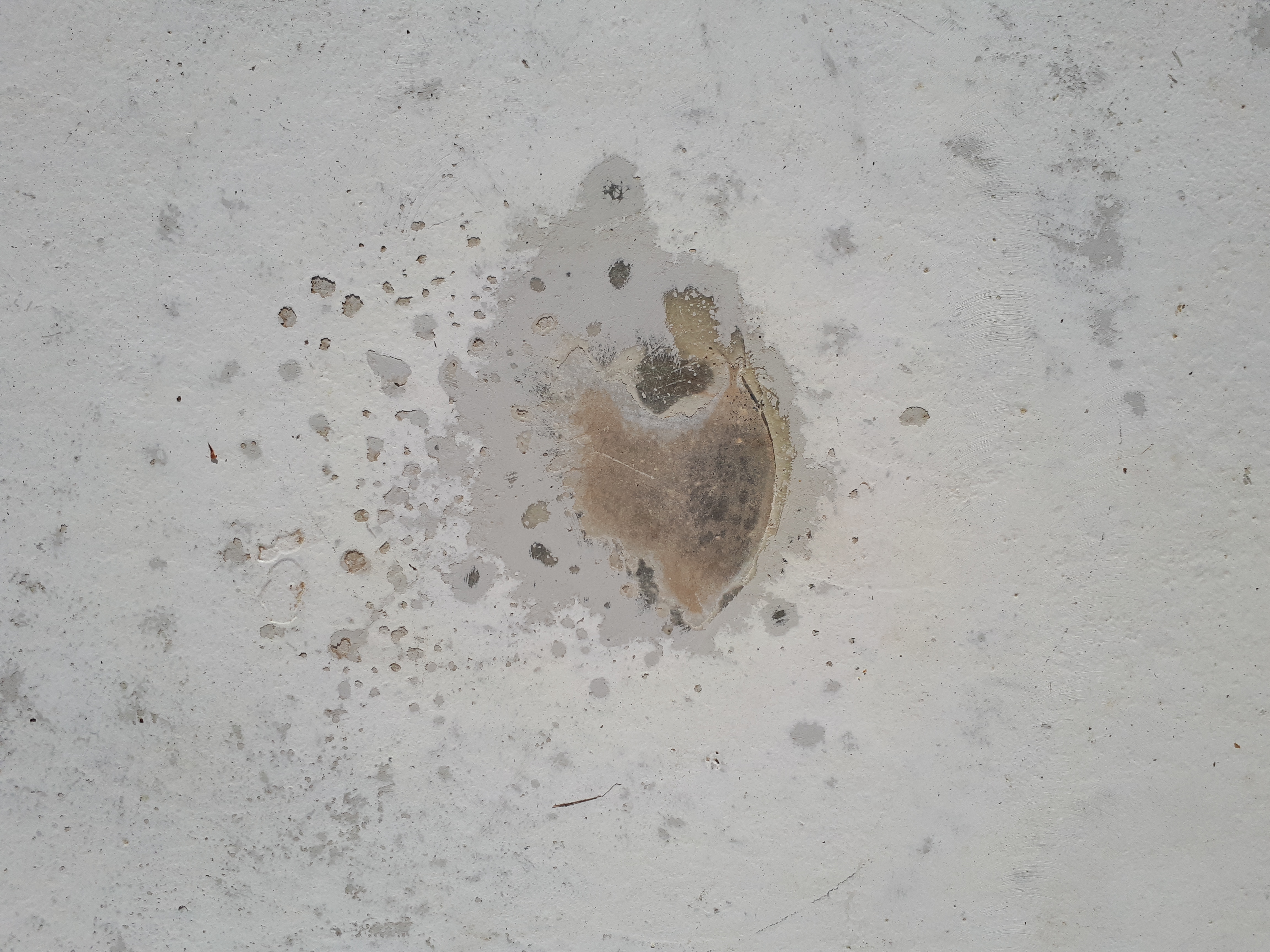

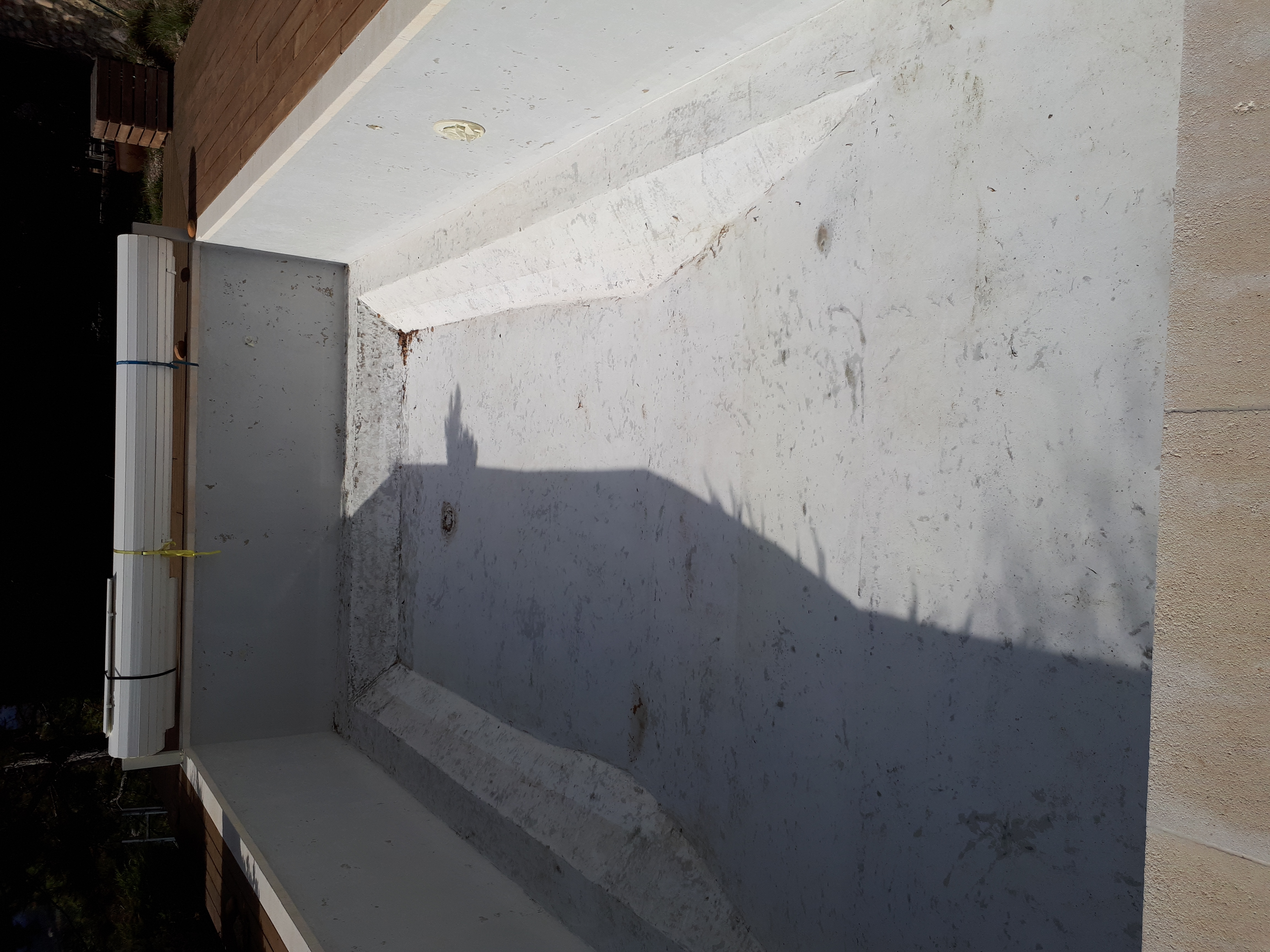

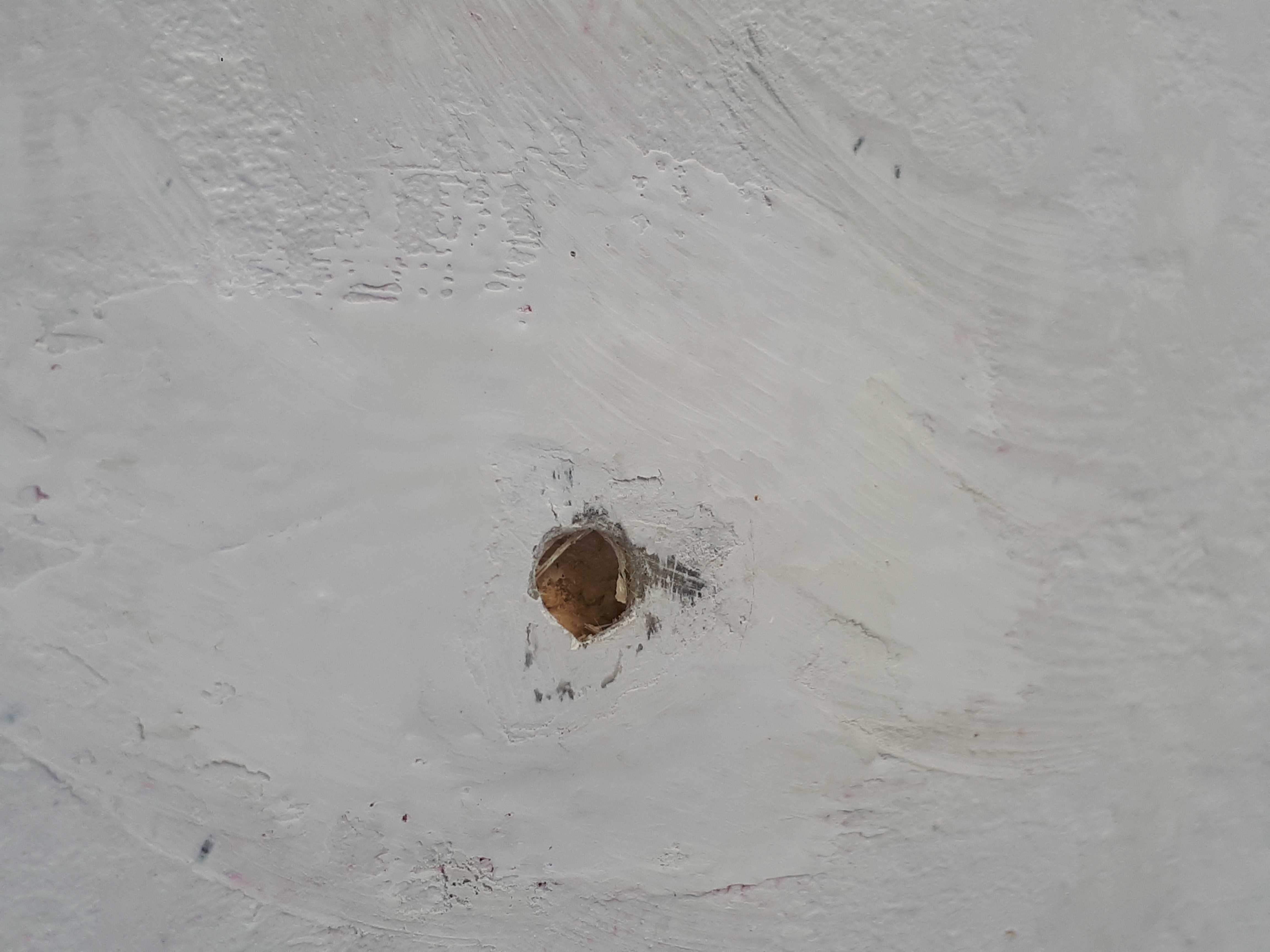

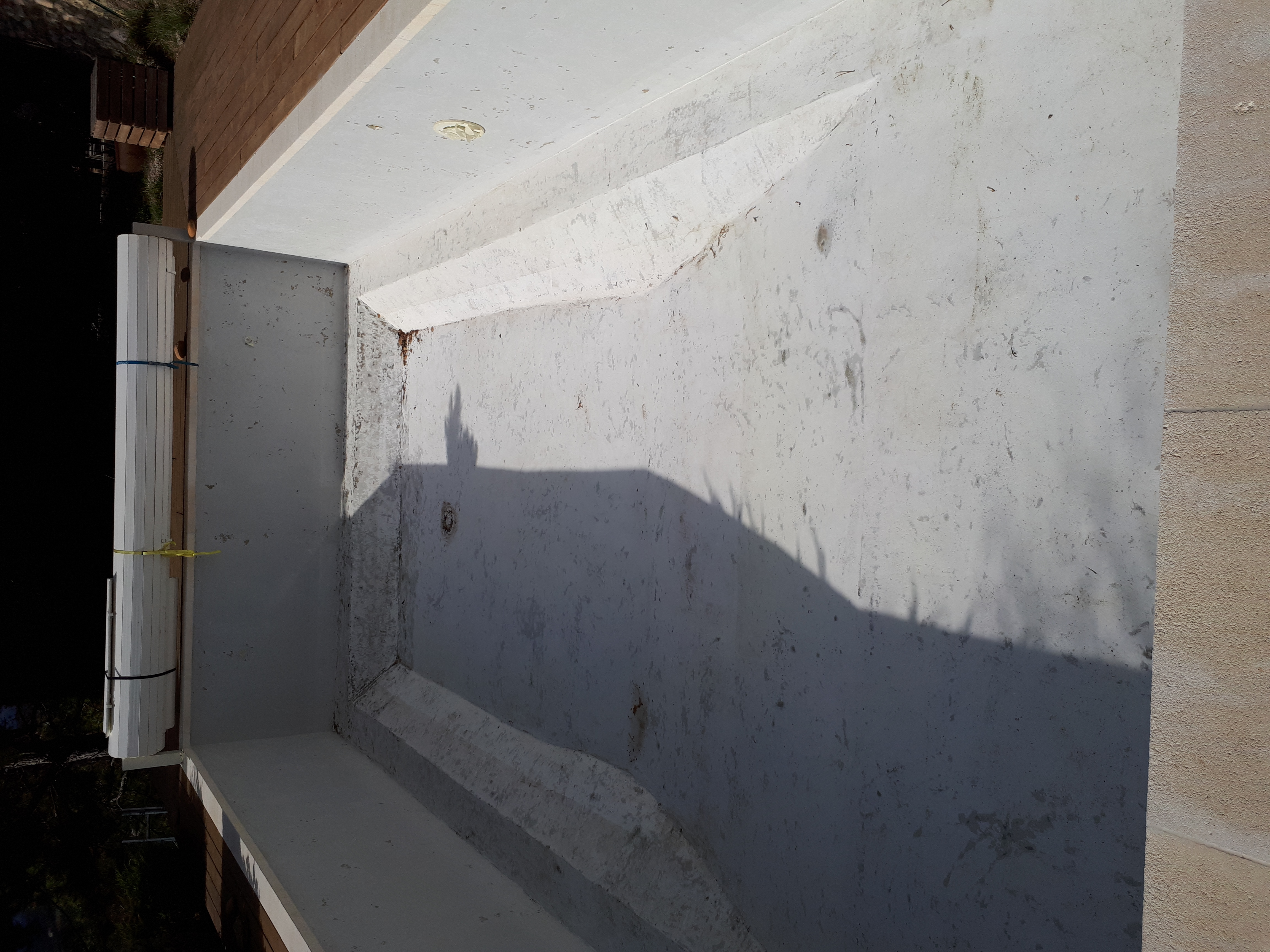

OK...plus je regarde de près plus je me dis que mon pisciniste était un véritable "charlot" !!!
Ci-joint les photos avec la piscine vide et les différents endroits à problèmes.
Messages : 9980
Re: Reprise d'un chantier de rénovation de piscine
Effectivement, il y a quelques dégâts. L'avantage des stratifiés c'est qu'ils sont réparables, l'inconvénient c'est que, d'après vos photos, il y a du boulot.
Je serais tentée de vous donner une solution époxy qui serait peut-être plus rapide.
Je demande à un collègue de venir voir le sujet, attendez sa réponse car il est moins disponible que moi pour le forum.
