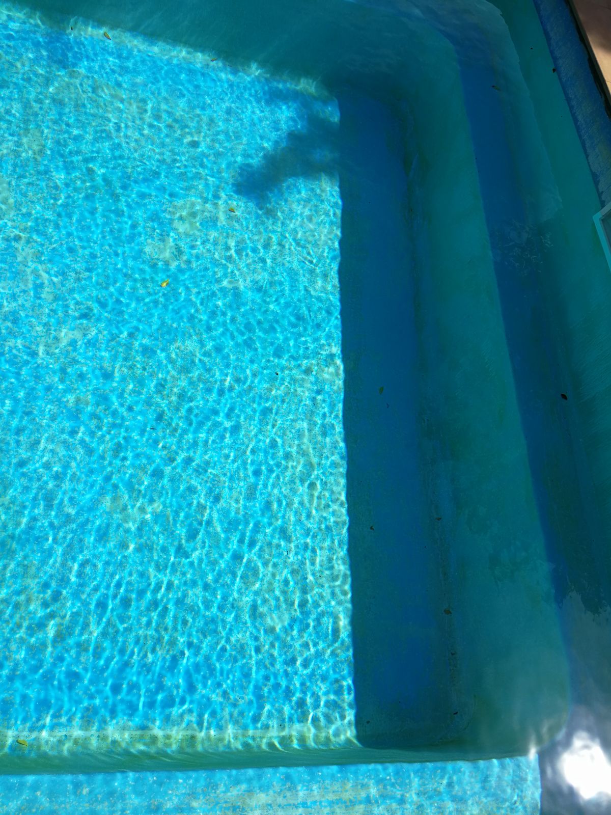

Je découvre ce forum, et j'ai déjà recueilli beaucoup d'informations, m^me si je suis encore incertain. AUssi, permettez moi d'exposer ce problème technique :
Le contexte d'abord : j'ai investi dans une maison d'hôte en Asie ( Thailande) devant laquelle j'ai fait poser une coque de 9 m sur 5 . Cette coque perd sa couleur, et sa surface est altérée. J'aimerai la rénover , et mon 'choix' s'est porté sur le gel coat + top coat, sans poser de mat de verre .
Je compte bien sur poncer finement avant de commencer à "peindre" .
Je souhaite vos avis sur ce projet. Pensez vous que cela nécessite un primaire quelconque, et combien de couche de chaque produit dois-je utiliser ?
Le fait d'être à l’étranger ne facilite pas les choses bien sur et je n'ai pas l'aisance que j'aurai en France, pour trouver un prestataire ou un conseil. De plus, je suis en phase de démarrage, et cette coque pose un gros problème. Elle a été posée, il y a moins d'un an, et le résultat est catastrophique pour l'instant.

Vous avez oublié de me dire l'essentiel : en quoi est votre coque ? Impossible de répondre sans cette info capitale.
Si vous le pouvez, postez une ou deux photos à l'aide de l'onglet "fichiers joints" en bas à gauche du bloc de texte.

Voici quelques photos ci-dessous, et , pour répondre à la question qui m'est posée : je ne sais pas !.... Désolé, je pense que c'est une coque classique , je pensais aussi qu'elles étaient toutes en fibre de ... quelquechose .... Encore navré pour mon ignorance en la matière.
En tout cas, vérifications faites, la structure est saine (solide) mais la surface s'écaille, et c'est très moche.
La question finale : puisje, après ponçage, appliquer une couche de 'gelcoat' et une autre ( si j'ai bien compris) de 'topcoat' , sans la 'fibre de verre' ? en rénovation, en quelque sorte ?

Vous avez bien compris mais, dans l'hypothèse où votre objet est en stratifié polyester (ce que votre photo ne peut m'indiquer), le résultat sera assez moche : traces si appliqué au pinceau, peau d'orange si appliqué au pistolet. A vous de voir si cela vous conviendrait.

Il y a trop de façons possibles pour les lister ! Des amateurs fabriquent des choses très "exotiques" pour un professionnel aussi ne sachant qui a construit je ne peux pas me prononcer. Professionnellement et si c'est fait sur moule, il faut utiliser une résine polyester isophtalique et du mat sur gel-coat.
Pour la quantité, il suffit de regarder ce qui est écrit sur la boîte comme consommation estimée, multiplier par votre surface puis ajouter 10 % pour les pertes.

:oops: j'ai dit des bêtises… j'avais en tête une finition peinture, à force de répondre à trente-six questions à la fois, je finis par m'emmêler le gel-coat :oops:
Donc reprenons :
- vous poncez finement votre coque
- vous nettoyez-dépoussiérez très bien
- vous passez un chiffon non pellucheux imbibé d'acétoce avant de commenter
- vous appliquez 450-500 gr/m2 de gel-coat
- après polymérisation (il reste légèrement poisseux en surface c'est normal) vous appliquez 450-500 gr/m2 de top-coat
Il faut laisser polymériser plusieurs jours avant de remettre en eau.
