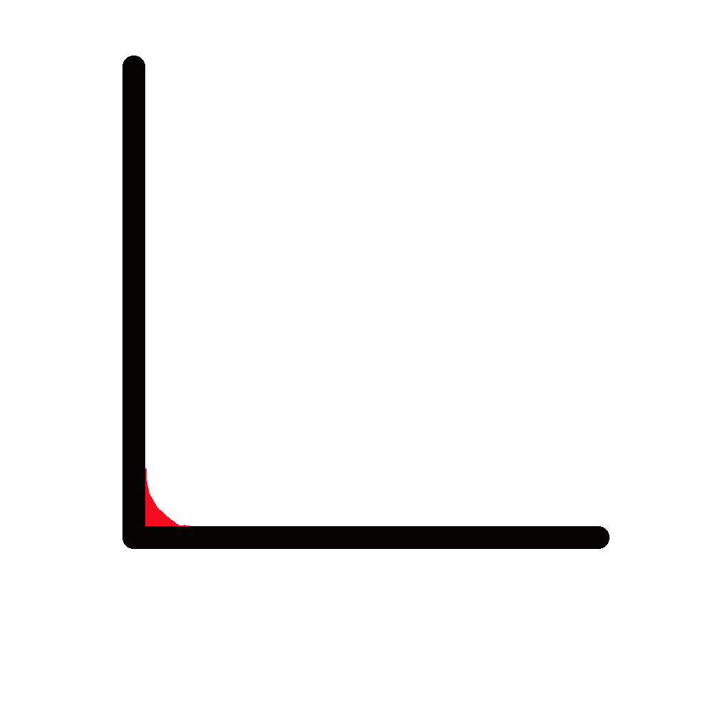

Non, pas de joint qui serait auto-démoulant comme les produits que vous indiquez, d'autant qu'il serait difficile de faire un beau joint-congé lisse et régulier avec ce genre de produit. Soit vous utilisez un pulvérulant du bâtiment type mortier fin, soit vous les faites avec de la résine catalysée et chargée en fibre de cellulose, voir ICI.
Un p'tit crobard en coupe du principe du joint-congé :
