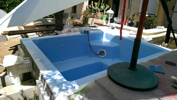

Bonjour à tous,
Voila c'est fait..., vendredi dernier, en matinée pose de la résine et des deux couches de mat, samedi, gel coat de l’ensemble et ce matin (dimanche) finition au top coat.
Il y a encore quelques petits défauts,.
J'ai une question : Peux t'on faire des retouches sur le top coat posé ce matin sans poncer la zone...
Vue du spa terminé.
Vue du spa terminé.
Bonne journée,
Cordialement
Eric
Re: Stratification d'un SPA béton
vous semblez vous en être bien sorti !
ericsp3c a écrit : J'ai une question : Peux t'on faire des retouches sur le top coat posé ce matin sans poncer la zone...
Non,
le top coat a en surface une couche de paraffine (ce qui lui a permis de ne pas être en contact avec l'oxygène de l'air) et si vous ne l'ôtez pas, le décollement de la retouche est presque certain !
