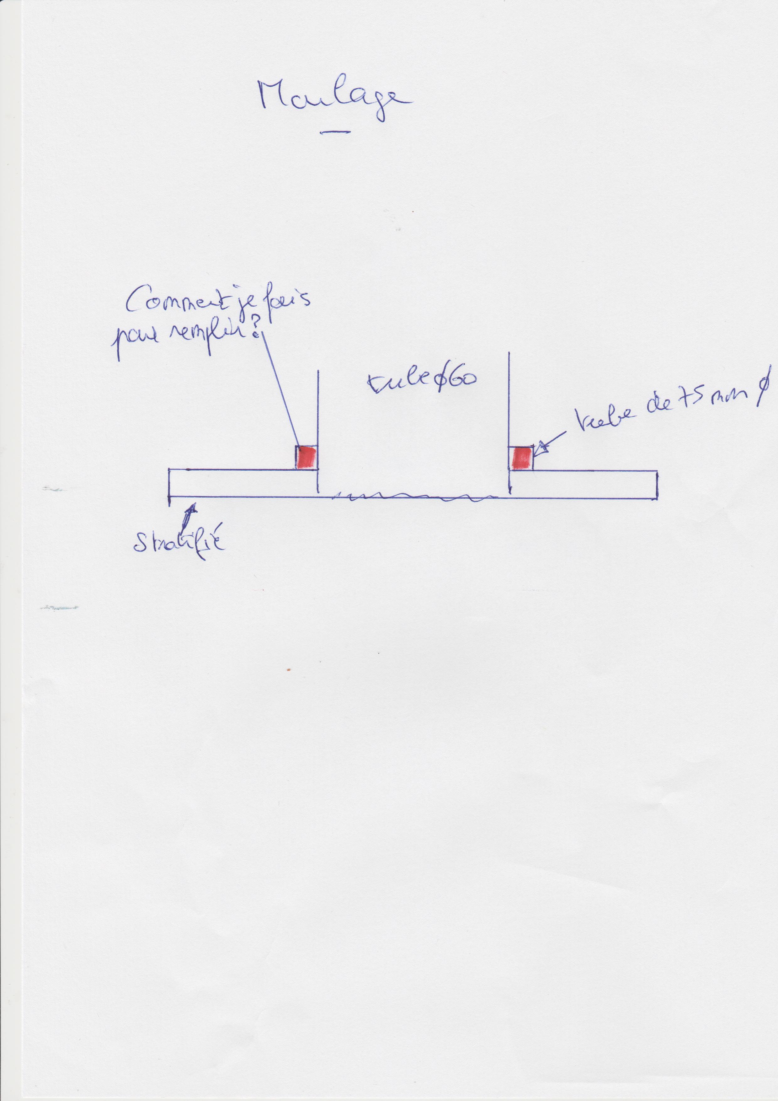

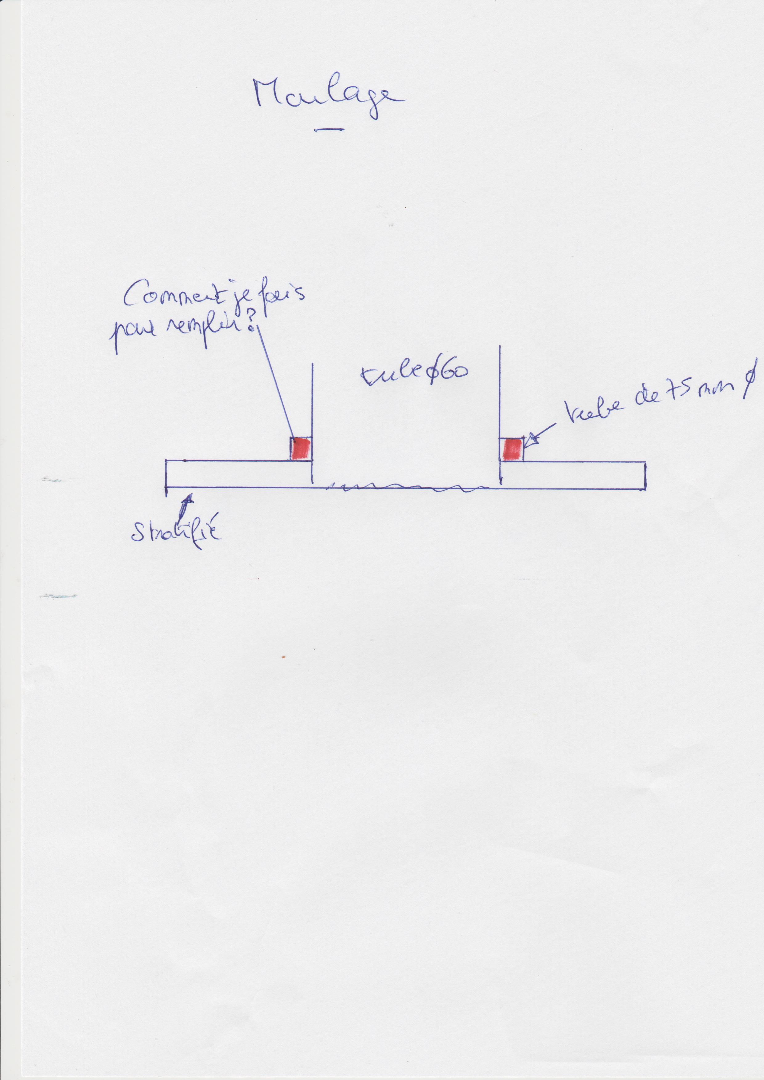

Moulage, comment je fais pour remplir l'anneau en rouge?Voir croquis
Messages : 9995
Re: Trous escalier à boucher

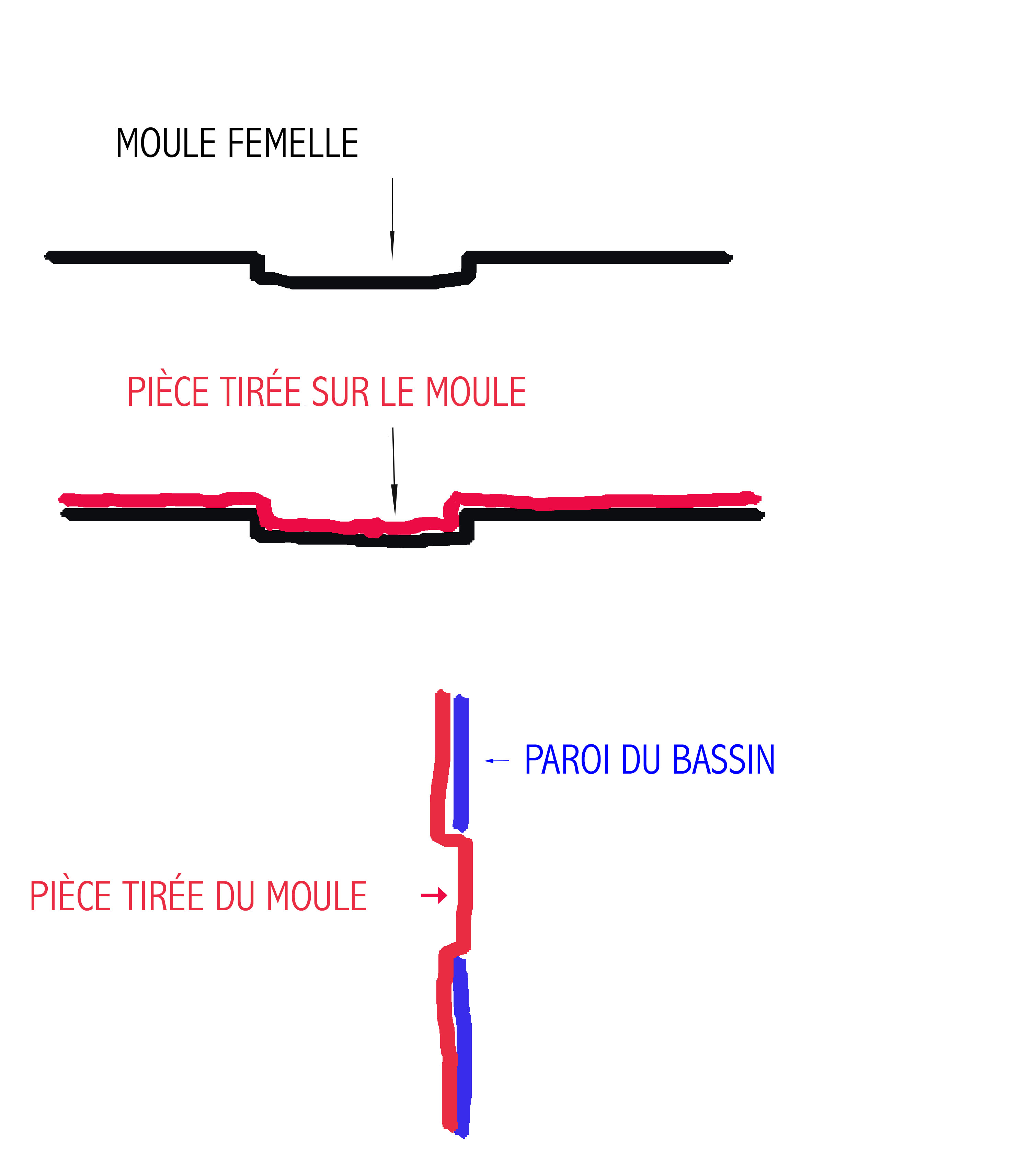

Je vous fais un croquis rapide, je n'ai pas le temps de mieux :
Ainsi vous auriez comblé le perçage de 0,75 complètement avec ajout d'un joint silicone car les bords ne seront pas probablement bien ajustés au millimètre.
Votre plaque stratifiée sera solide et le trou comblé pour pouvoir découper au nouveau diamètre voulu.
nNhésitez pas à reposer autant de questions, c'est toujours compliqué d'expliquer par écrit des choses très manuelles.

Très important le ponçage de la paroi du bassin pour que ça soit sur base de résine "propre", dépoussiérage et passage d'un chiffon d'acétone avant de stratifier. Attention à ne pas y aller trop fort, l'épaisseur du bassin ne doit pas être très importante.
Un mat de verre ne se prête pas aux angles droits donc il faut que la plaque rajoutée soit poncée en biseau sur les bords aux endroits où vous allez la stratifier.
De même lorsque vous faites le moule de la plaque il faut veiller à ne pas faire un angle droit au niveau du renfoncement qui cachera le diamètre du trou sinon il y aura contre-dépouille et cela ne démoulera pas… et au moment de mouler la plaque finale, ne pas appliquer trop de gel-coat sur les bords de ce renfoncement.
Allez voir sur notre site Résines et moulages les généralités expliquées concernant cette histoire de contre-dépouille par ICI.
J'insiste sur le risque de passage d'eau entre la plaque stratifiée et la paroi du bassin, il faudra bien étanchéifier les bords du renfoncement qui va obstruer l'ancien trou.

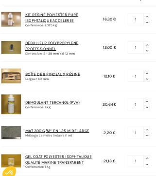

Merci de valider ma liste.
liste produit.jpeg (16.42 Kio) Vu 5305 fois
Messages : 9995
C'est bon. faites bien le calcul de vos quantités pour éviter d'avoir à y revenir.
Par exemple comptez trois couches de mat pour la plaque de façon à être sûr de la solidité de l'objet.

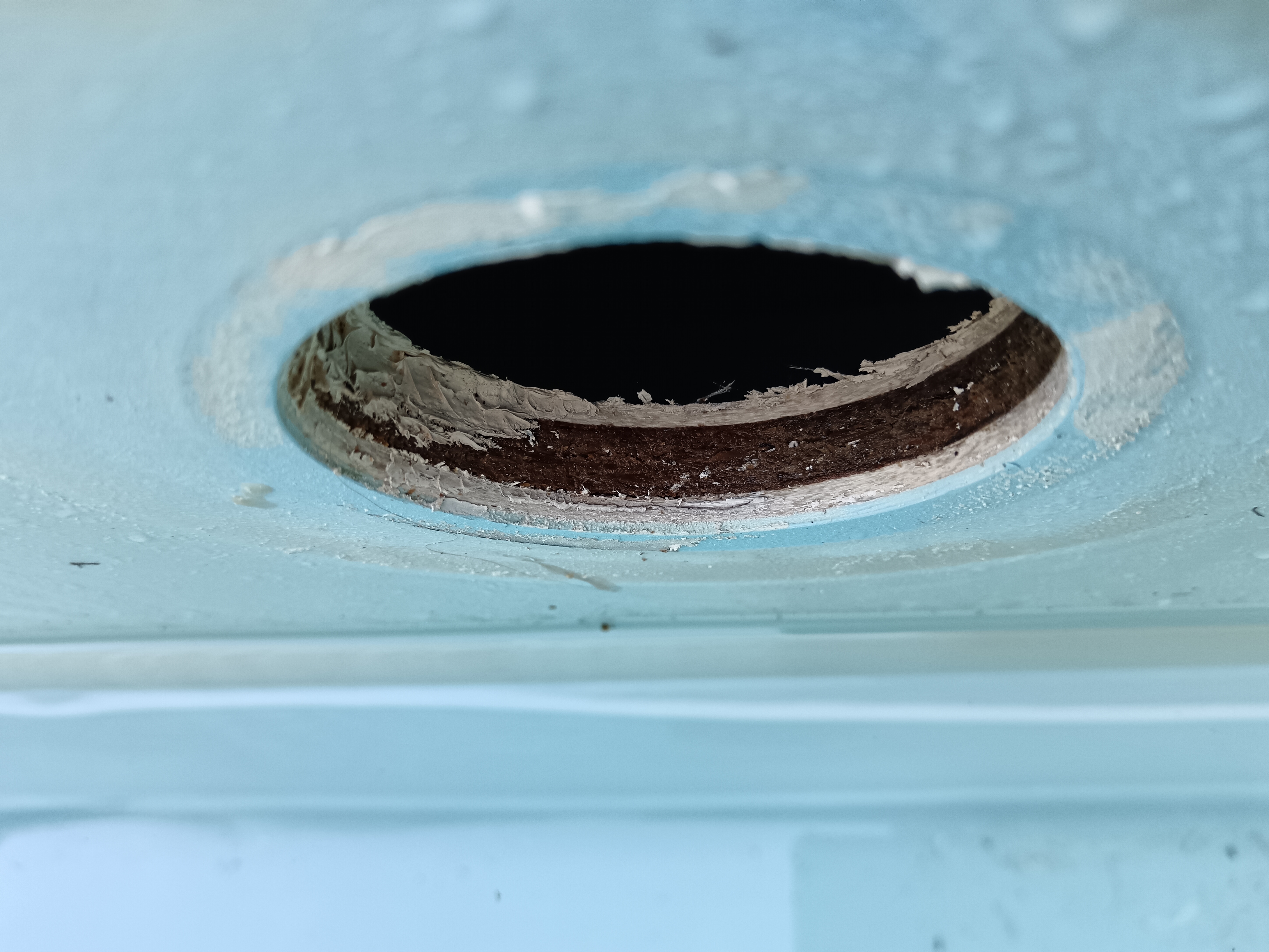

Bonjour, matériel reçu.
Je viens de voir qu'un des trou est dans une zone qui a été renforcée par une plaque de 1 cm en contreplaqué marine(photo).
Est-ce que je le laisse comme ça ou est-ce que je le traite?
Concernant le gel coat, est-ce que je peux l'utiliser en finition?
Messages : 9995
REGAZACCI a écrit : lun. 27 oct. 2025 11:04
Difficile à dire ; si vous êtes sûr que le CP ne risque pas de pourrir et que cela ne vous complique pas la vie pour boucher le trou, vous pouvez le laisser.
Le traiter me parait bien difficile, il faudrait l'enlever si vous estimez qu'il y a risque de décollement ou de pourrissement.
REGAZACCI a écrit : lun. 27 oct. 2025 11:04Concernant le gel coat, est-ce que je peux l'utiliser en finition?
Non, c'est un produit qui ne polymérise pas à l'air libre.
