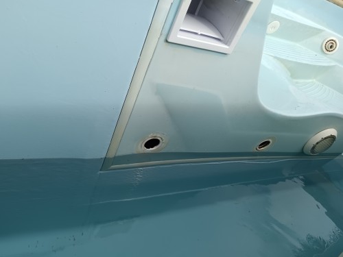

J'ai 2 buses de refoulement à remplacer dans ma piscine. Ceux-ci sont dans un escalier en fibre de verre. J'ai déja fait cette opération lors du remplacemnt de l'éclairage mais avec des pettis trous.
La par contre les trous font 75 mm de diamétre. Il est impossible de trouver des buses d'aspiration d'un tel diamétre...Je veux remettre des buses de 50mm(standard).
Ce que je souhaite faire, c'est boucher ces trous, et refaire des trous de 50mm.

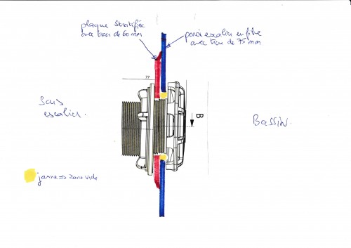

La nuit portant conseil, voici l'idée que j'ai pour diminuer le trou de 75mm à 60mm(standard piscine).
Je présume que ce qui est en rouge doit être fait d'abord en fine choucroute(excusez moi du terme employé), avant d'utiliser la toile de verre.
L'escalier est bien en fibre de polyster.

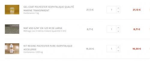

Est-ce que cette liste est bonne?

Il vous faut aussi un démoulant, du Tercanol le plus simple à utiliser et le moins onéreux, voir ICI.
Vous devez l'utiliser sur une surface la plus lisse possible et non poreuse, le plus simple et le moins cher c'est une plaquette de bois mélaminé.
Ça peut aussi être un carton fort sur lequel vous appliquez du scotch havane d'emballage comme sur cette PAGE cela laissera des traces de la marque de lisière du scotch mais est-important vu l'endroit où vous allez placer la plaque.
Il serait préférable de choisir du mat 300 bien plus facile à travailler, le mat 450 sert pour du gros travail ; pensez qu'il faut utiliser un rouleau débulleur pour être sûr de la qualité de votre stratifié, voir ICI.
Pour nettoyer il vous faut de l'acétone, celle du commerce suffit, des chiffons propres non pelucheux, des pots à mélange propres et secs, des pinceaux à manche non peint, un "bidule" propre pour mélanger résine et catalyseur intimement, une seringue peut faire l'affaire pour doser le catalyseur et une balance de ménage pour peser la résine.

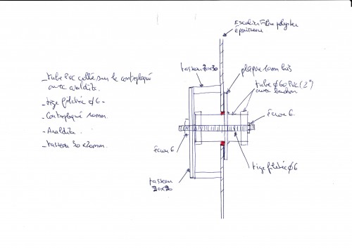

Pour réaliser la plaque stratifiée , j'ai tout compris...Merci
Par contre je ne comprends pas : édit .je me suis trompé de sens ! si vous créez un genre de moule, la partie empreinte du trou doit être en creux pas collée en surface??
- ne pas vous en préoccuper et appliquer un mastic silicone à la pose du morceau stratifié.
Je pensais faire une plaque 120 x 120 mm, faire un trou de 60 mm et stratifier la plaque à l'arrière, sous l'escalier. Pour bien centrer la plaque, j'utilise le montage que je vous ai envoyé...
Je vous joins un plan avec l'implantation de la buse d'aspiration
