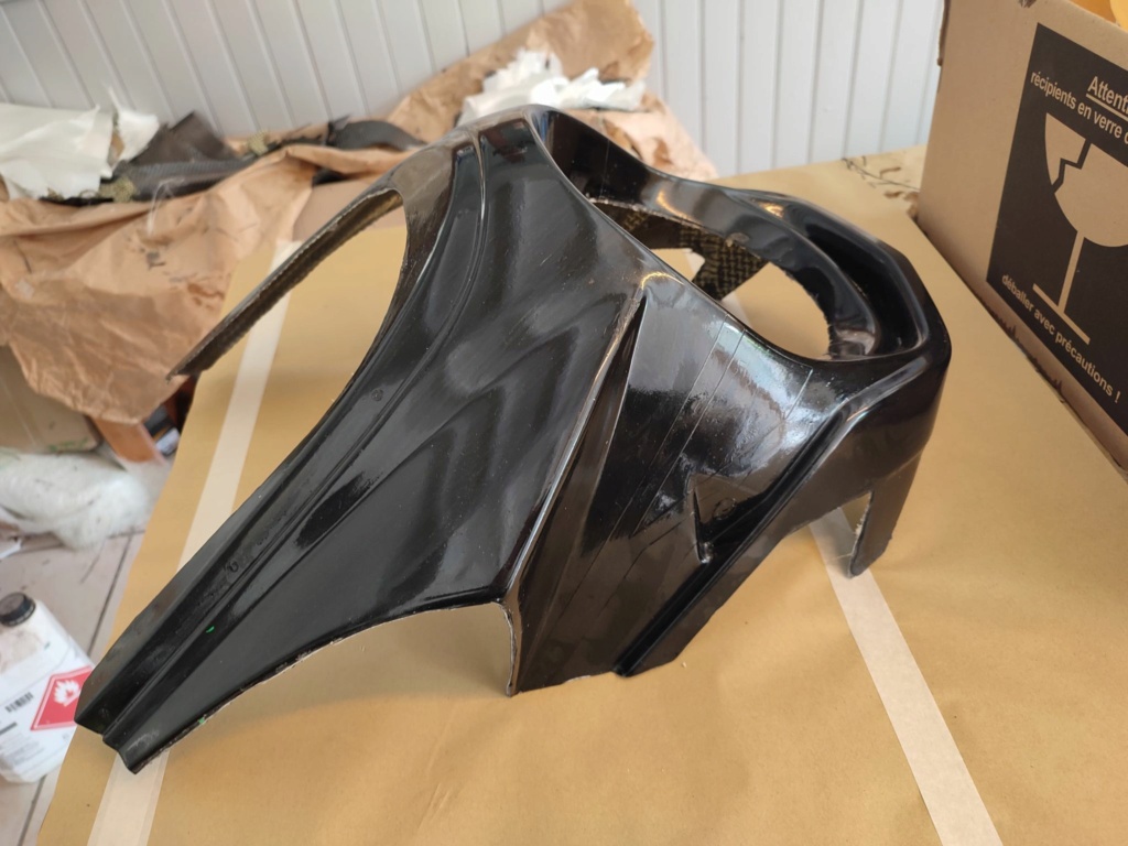

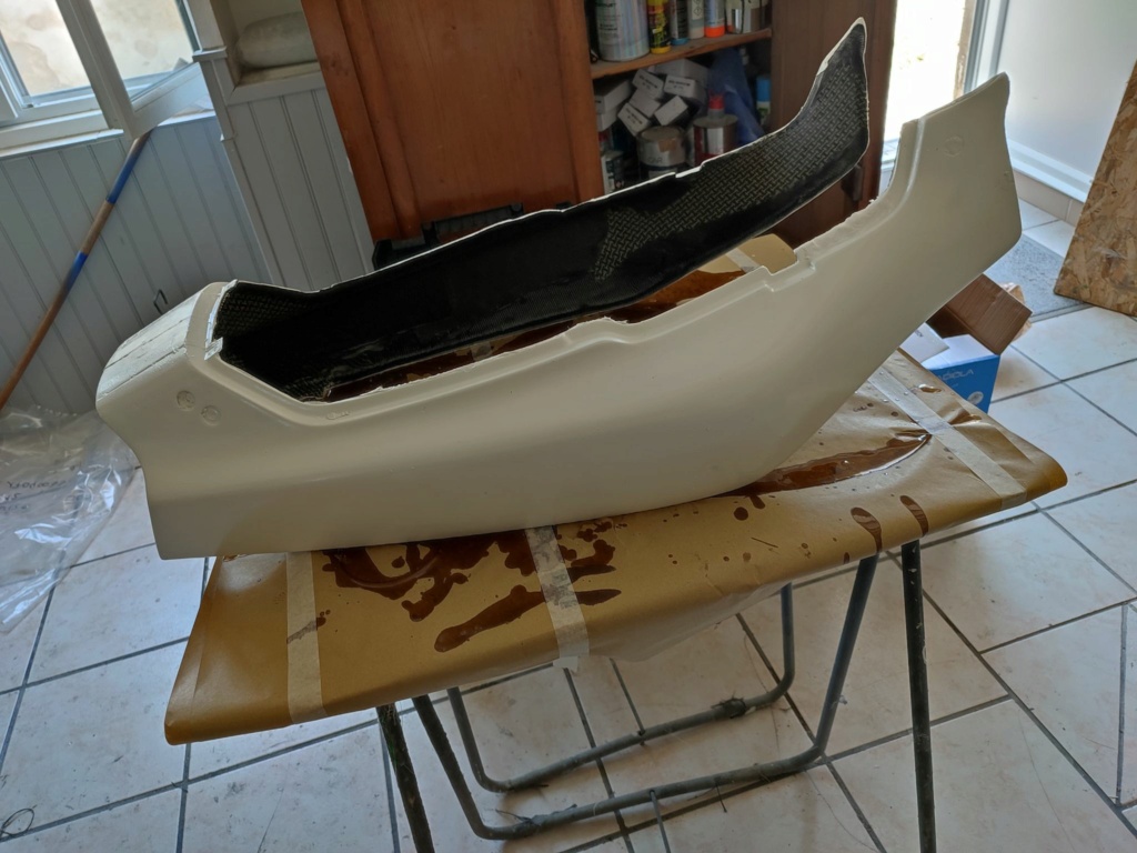

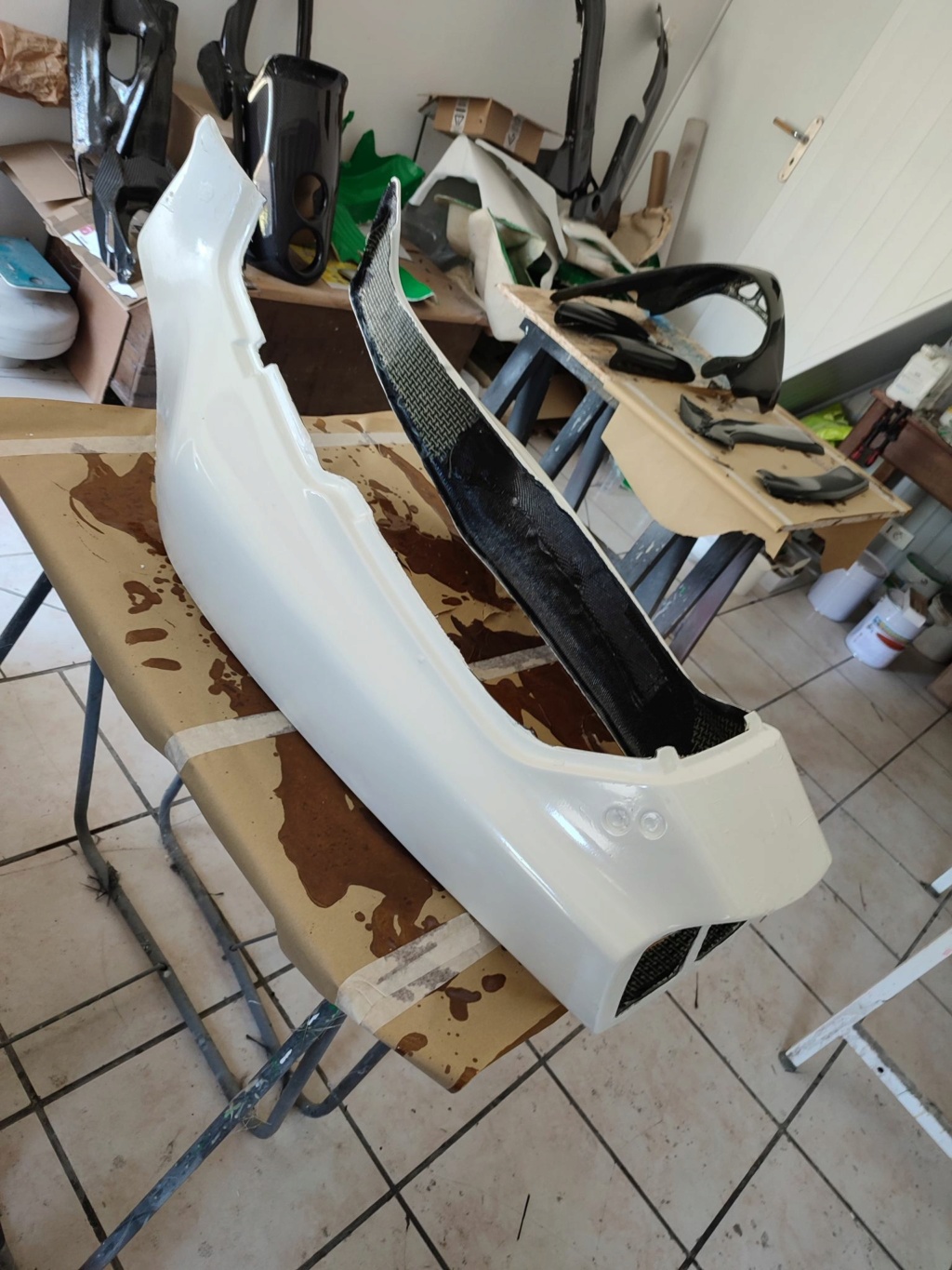

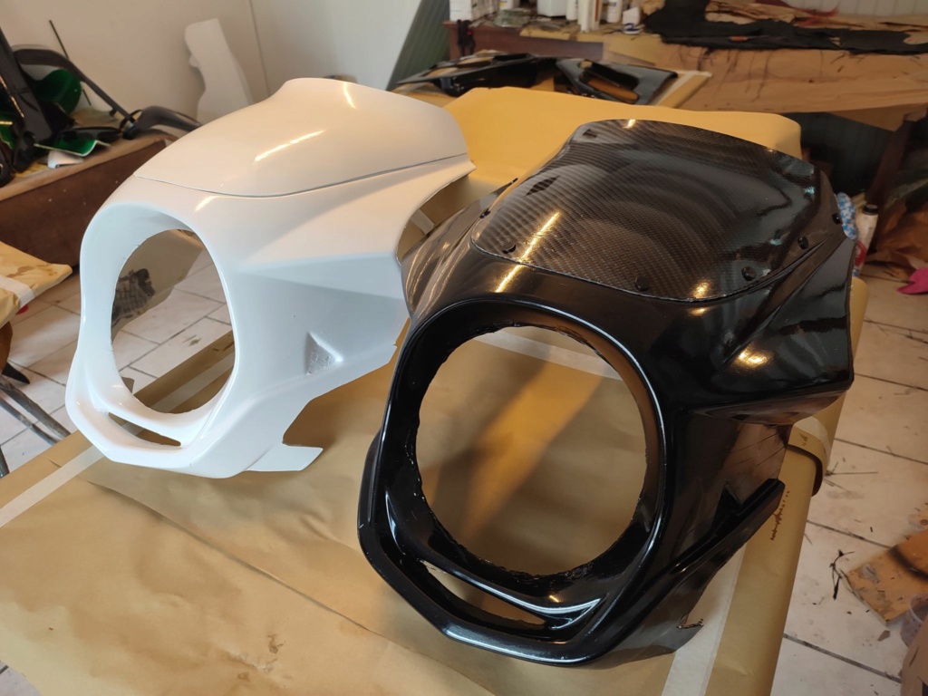

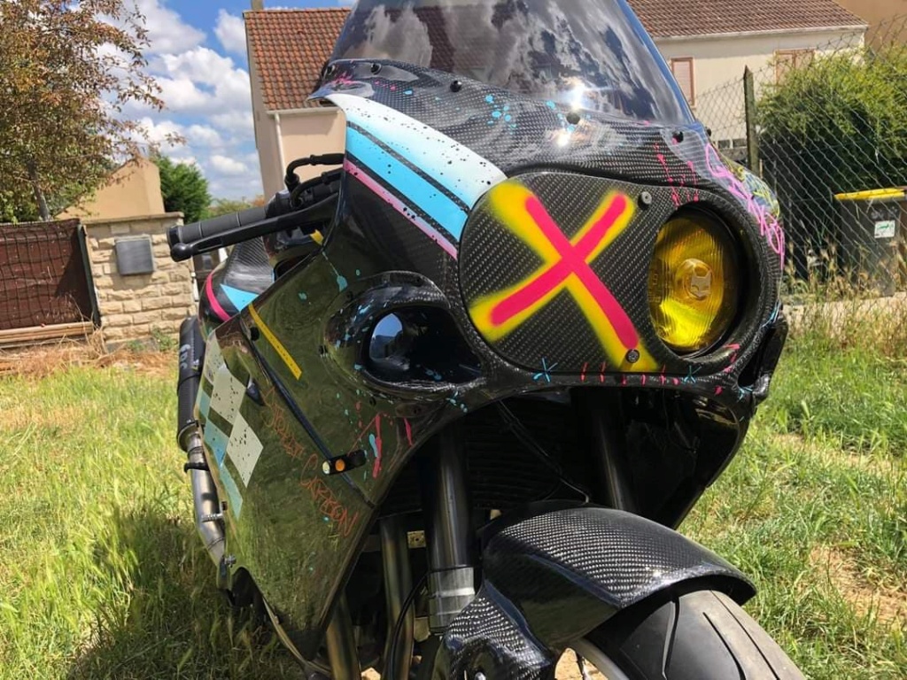

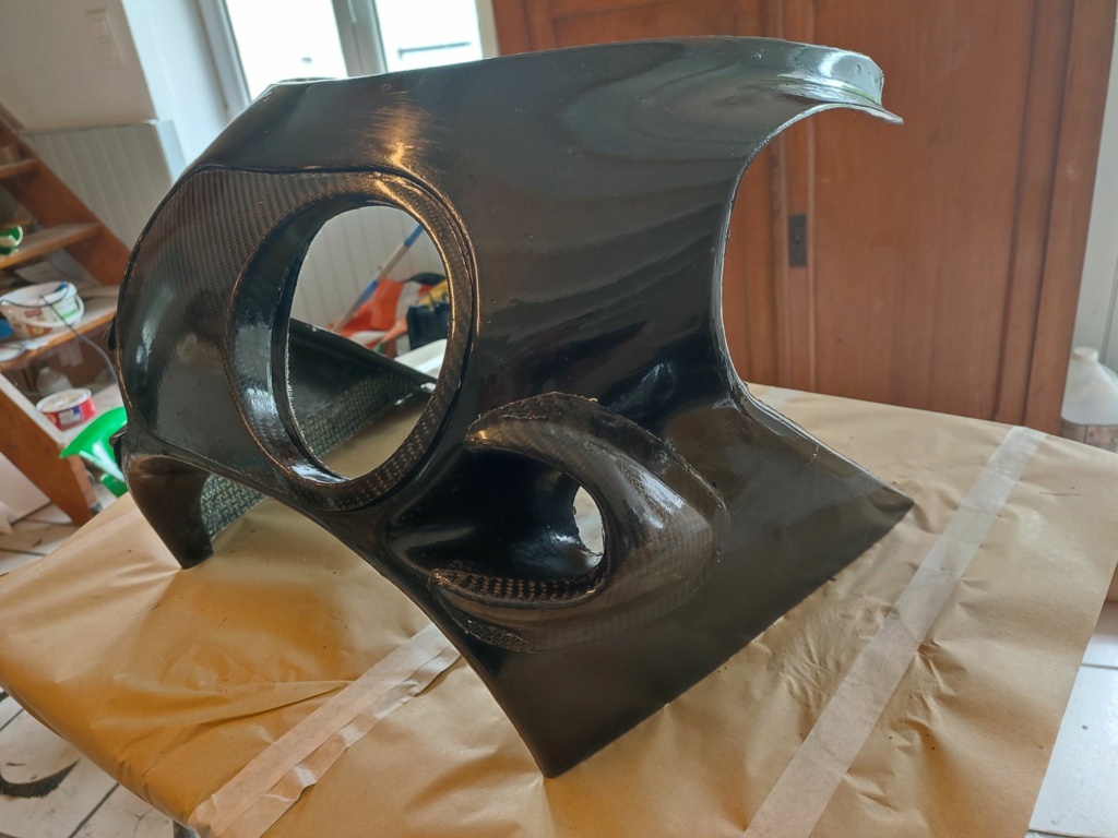

pièce en finition gelcoat translucide compatible époxy,teinté a 5% de pâte pigmentaire blanche,e
résine époxy 1070 ,carbone taffetas,deux couche avec une sillonne 300 entre les deux et renforts en carbone kevlar

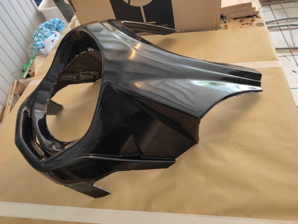

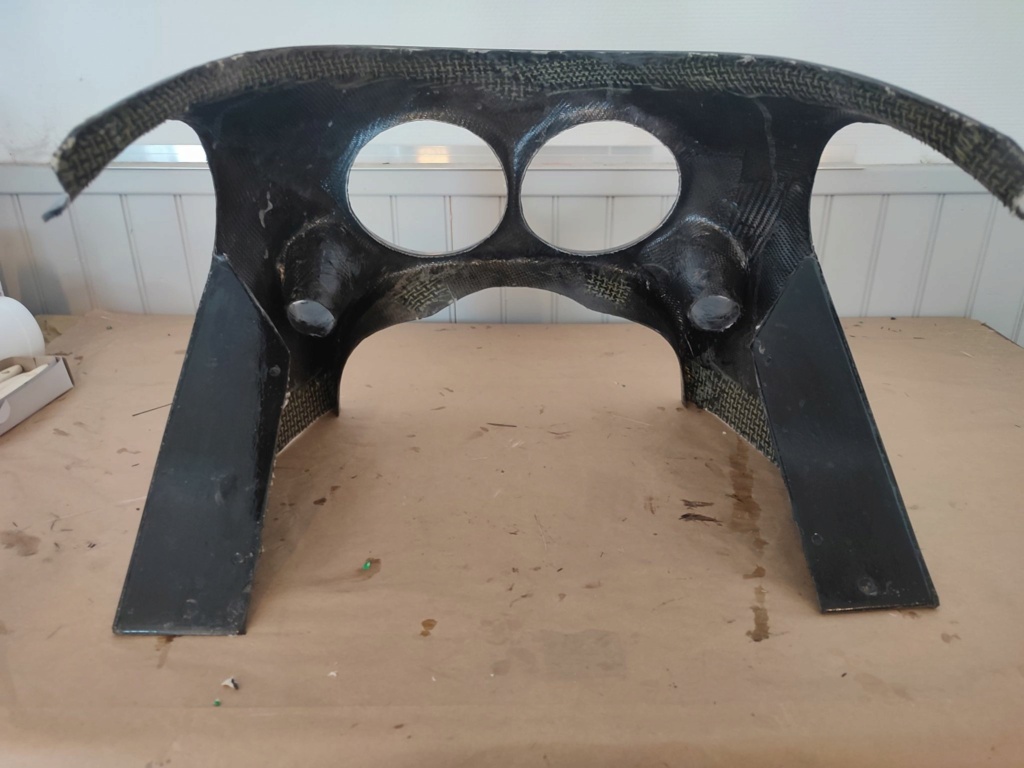

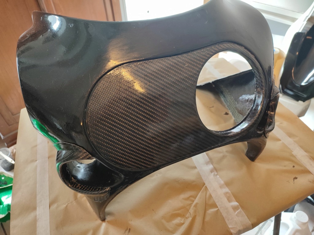

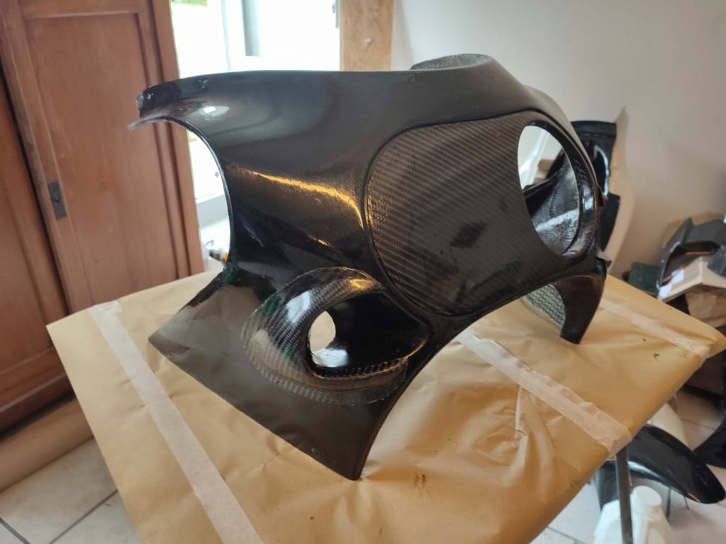

tête de fourche xjr idem mais noir

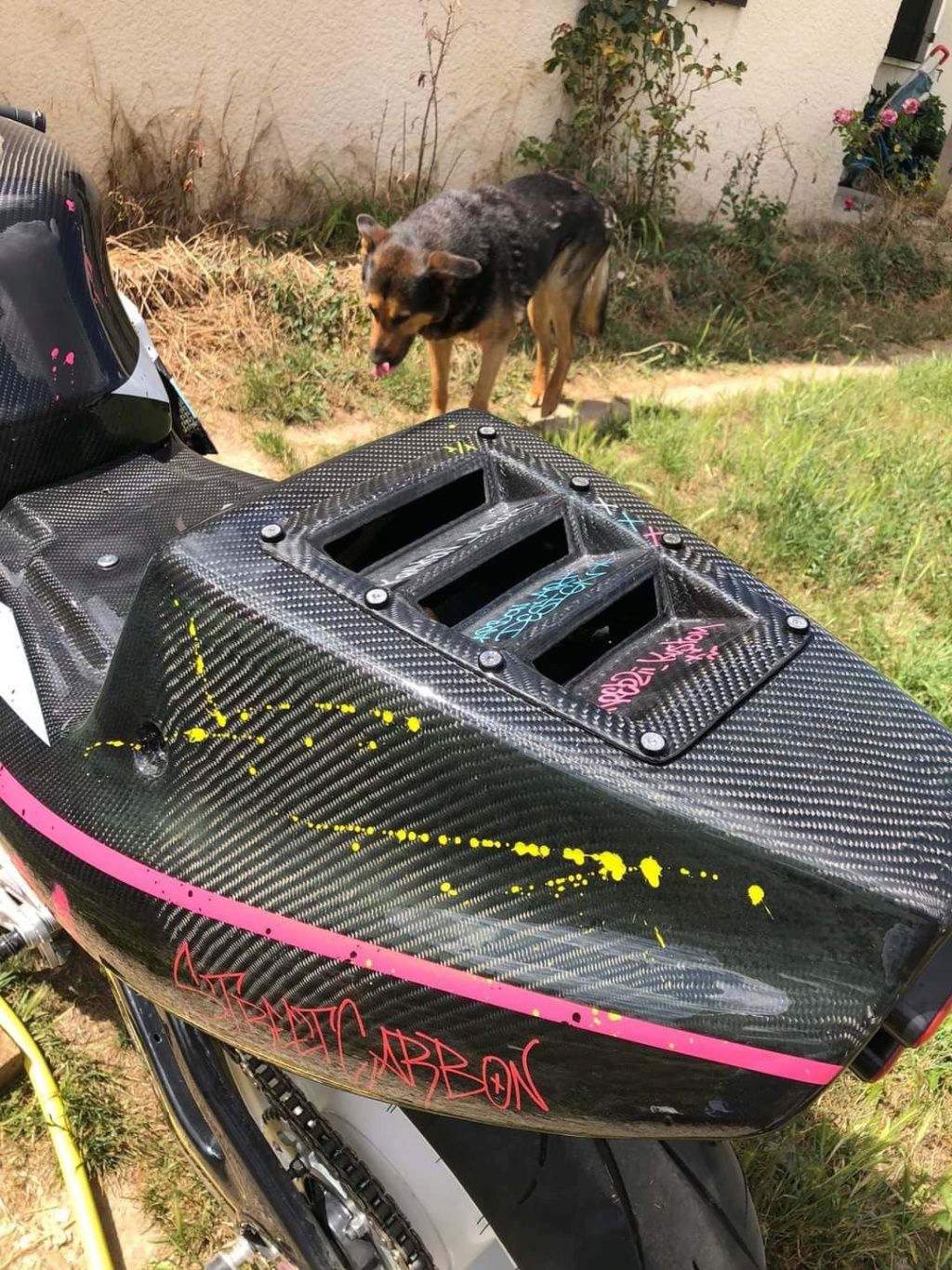

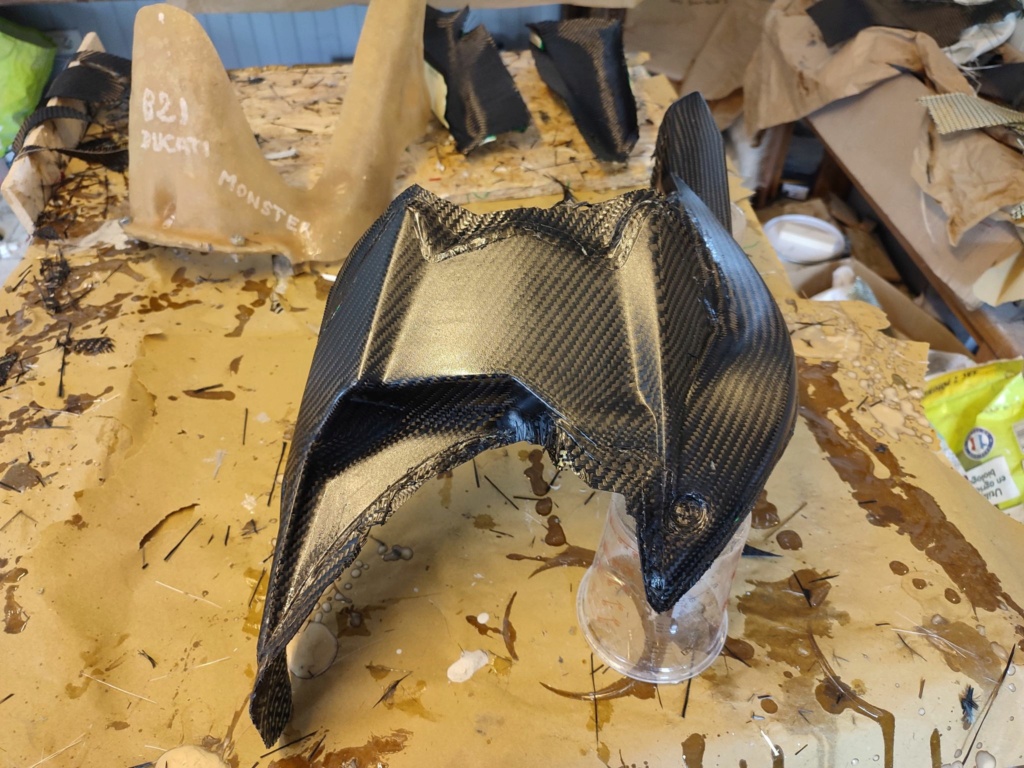

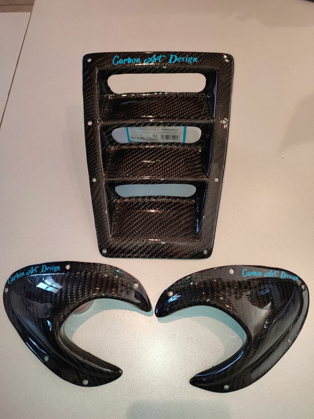

écope ducati monster

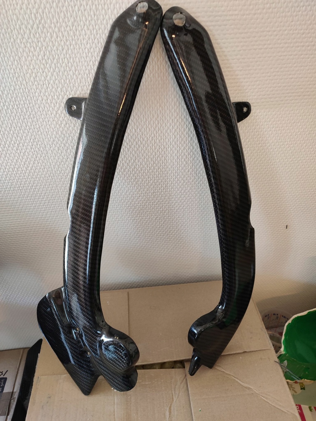

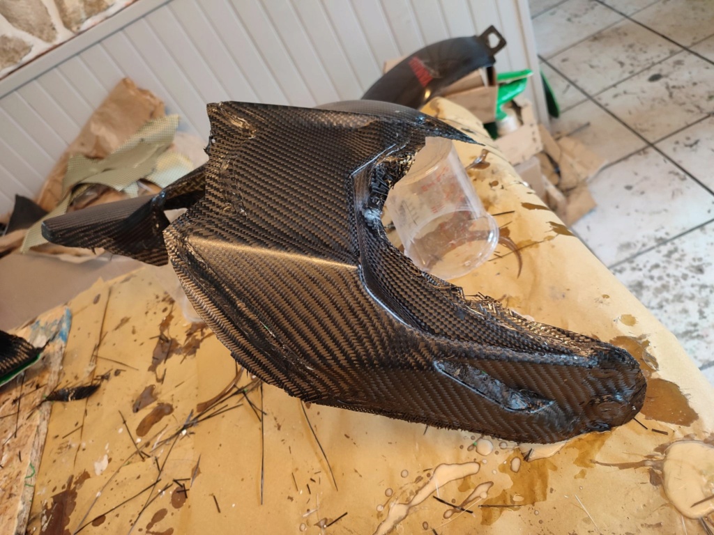

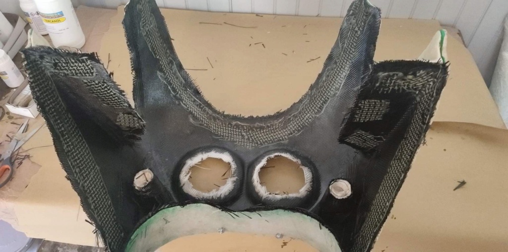

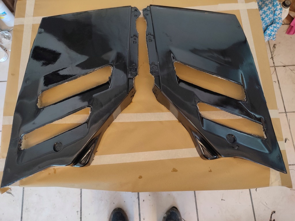

même résine époxy 1070,cette fois en tissus carbone 200 tissage sergé apparent et entre une couche de sillonne 300,avec glanage 1070
et renfort tissus carbone kevalr 160

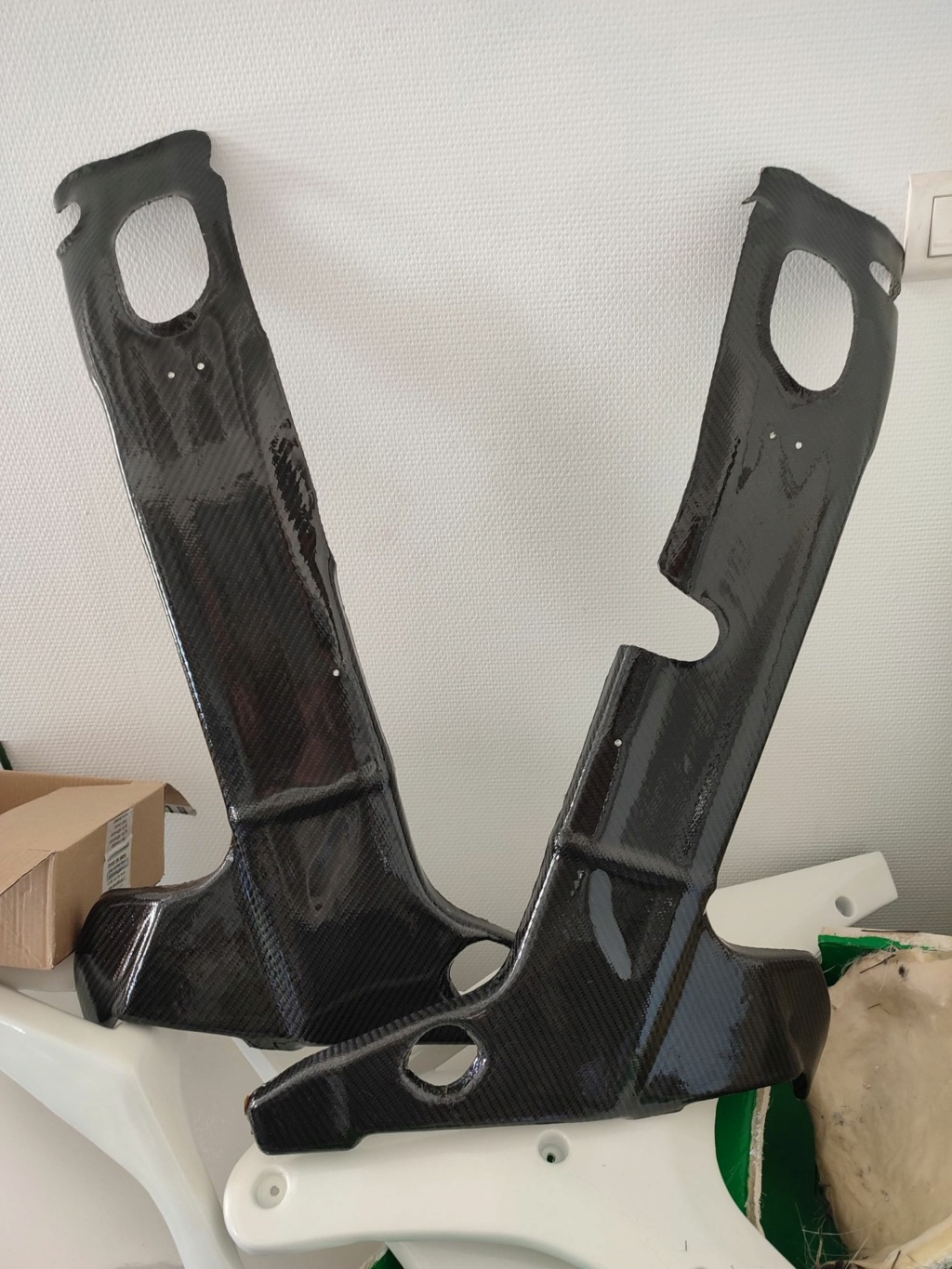

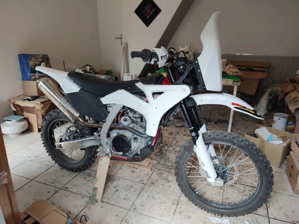

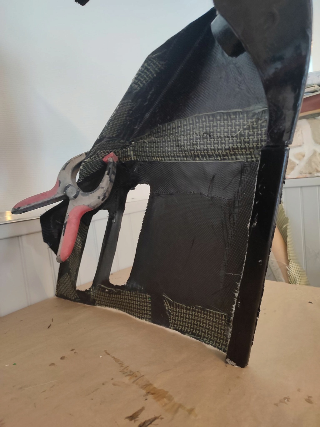

protection de cadre pour enduro 250 AJP,avec platine de protection cylindre de frein
en cour,

Ce sont des œuvres d'art vos habillages ! même le chien s'en lèche les babines :lol:
