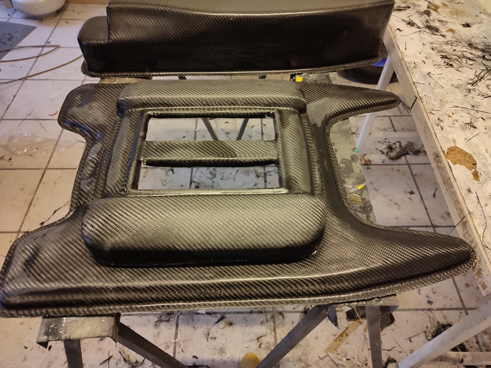

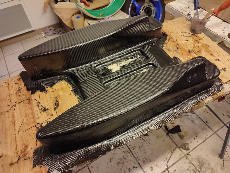

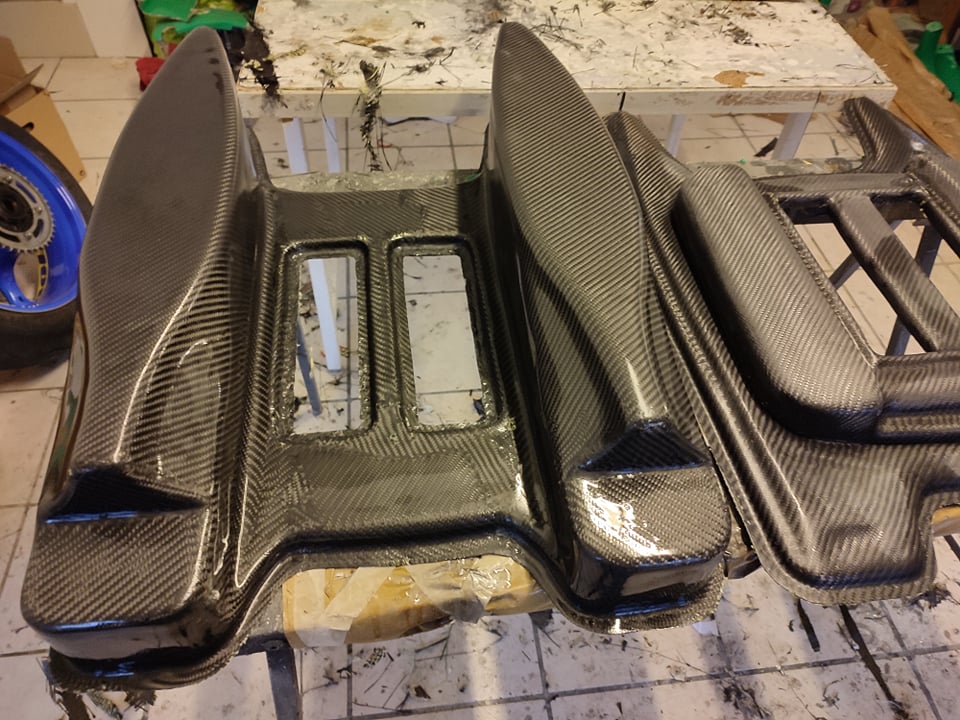

Toujours au débulleur ou bien vous êtes passé au vide pour les pièces compliquées ?
Messages : 1212
Re: des nouvelles de thunder
bonjour toujours au débulleur :mrgreen: :mrgreen: :mrgreen:
C'est bien la preuve qu'il n'est pas besoin d'investir dans du matos à vide et de se casser la tête pour fabriquer de belles choses à formes complexes :D

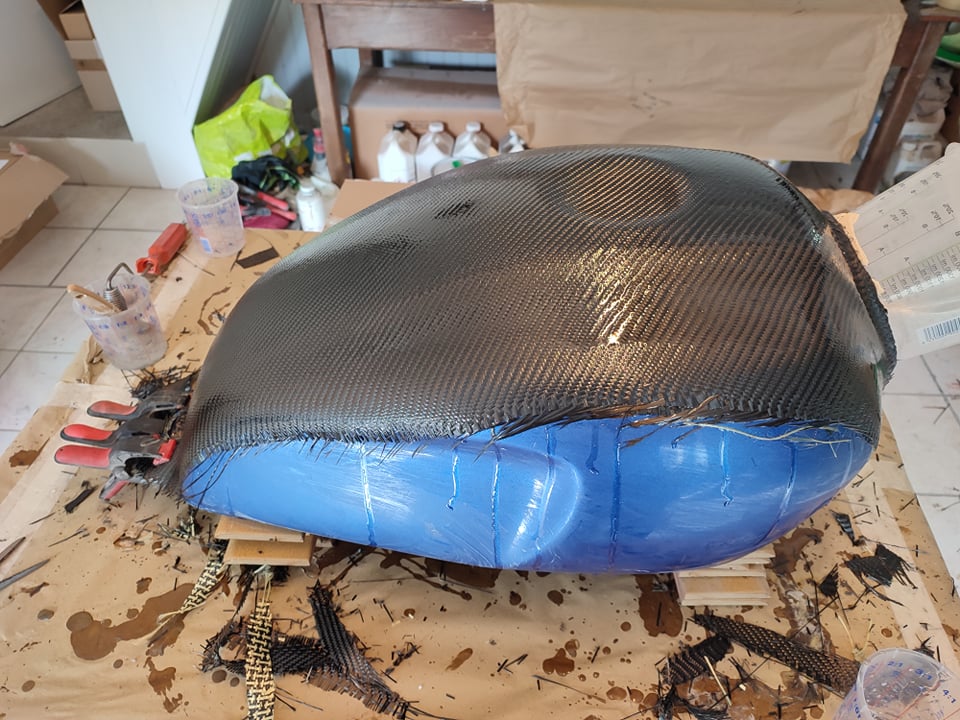

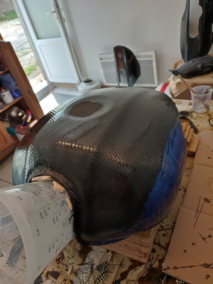

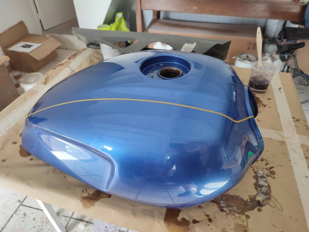

Moi je débute et je m'attaque a ceci:
Des conseils pour la dépose du carbone ? Vu que j'utilise le réservoir comme moule positif ( j'enlève donc le carbone après) je vais commencer par une couche de 400gr un coté du réservoir a la fois, j'appréhende la partie avant du réservoir, j'ai un débulleur en poil de sanglier que je vais devoir utiliser intensivement, mais quand je dépose le tissu a blanc il y a des plis a l'avant du réservoir, peut-être qu'avec le fait que l'epoxy va coller le tissu ce sera possible ?
J'attaque de préférence quel coté pour commencer ?
Messages : 1212
pour ma par ne pose pas de carton il sert a rien :D ;)
il te faut juste un Lignes fine adhésive qui te permettra de faire ta coupe droite une fois démouler
