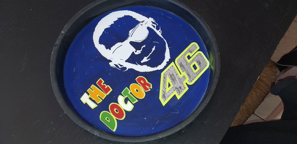

thunder86 a écrit : ↑mar. 26 mai 2020 08:21
tous se passe bien M"Isatis et merci ;) :mrgreen: :mrgreen:

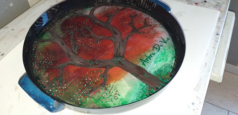

Bon-bon… tant mieux ! Vous êtes plein d'idées, c'est chouette :D
N'oubliez pas que ces résines ne supportent pas le chaud, faut pas trimballer une théière anglaise pleine sur ces plateaux :lol:

sixroses
Messages : 61
Re: des nouvelles de thunder
Message non lu par sixroses »
super ces plateaux félicitation

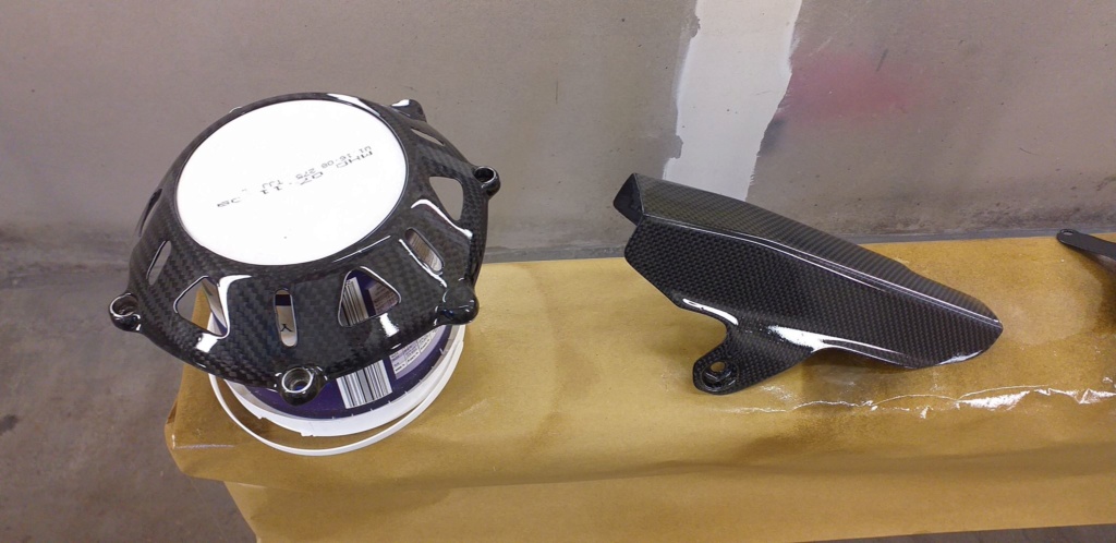

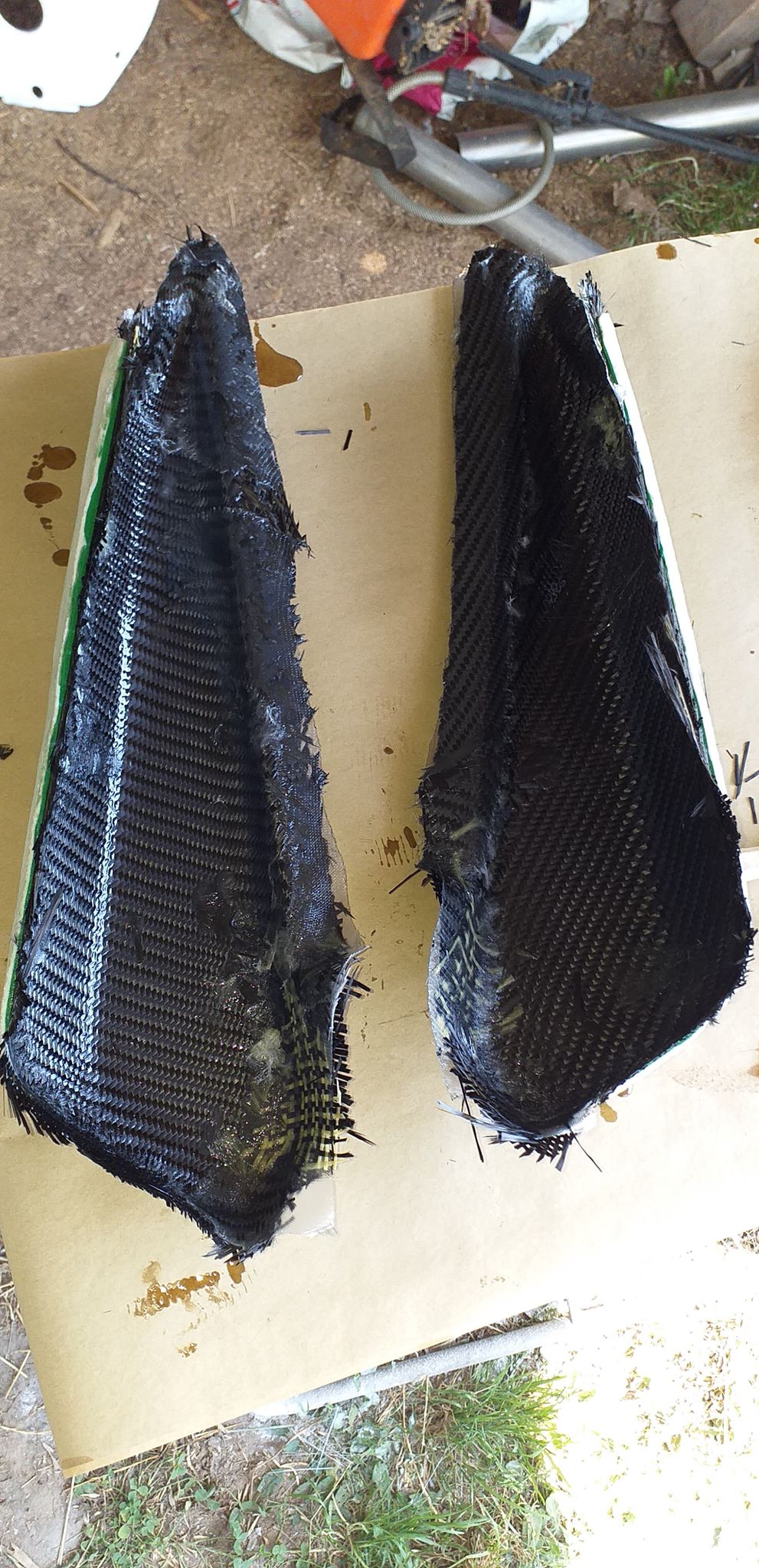

stratification en full carbone kevlar, :mrgreen: :mrgreen: :mrgreen:
Ah bah oui… mais c'est quoi ? :P
Bon… j'attends la prochaine photo pour me prononcer :lol:

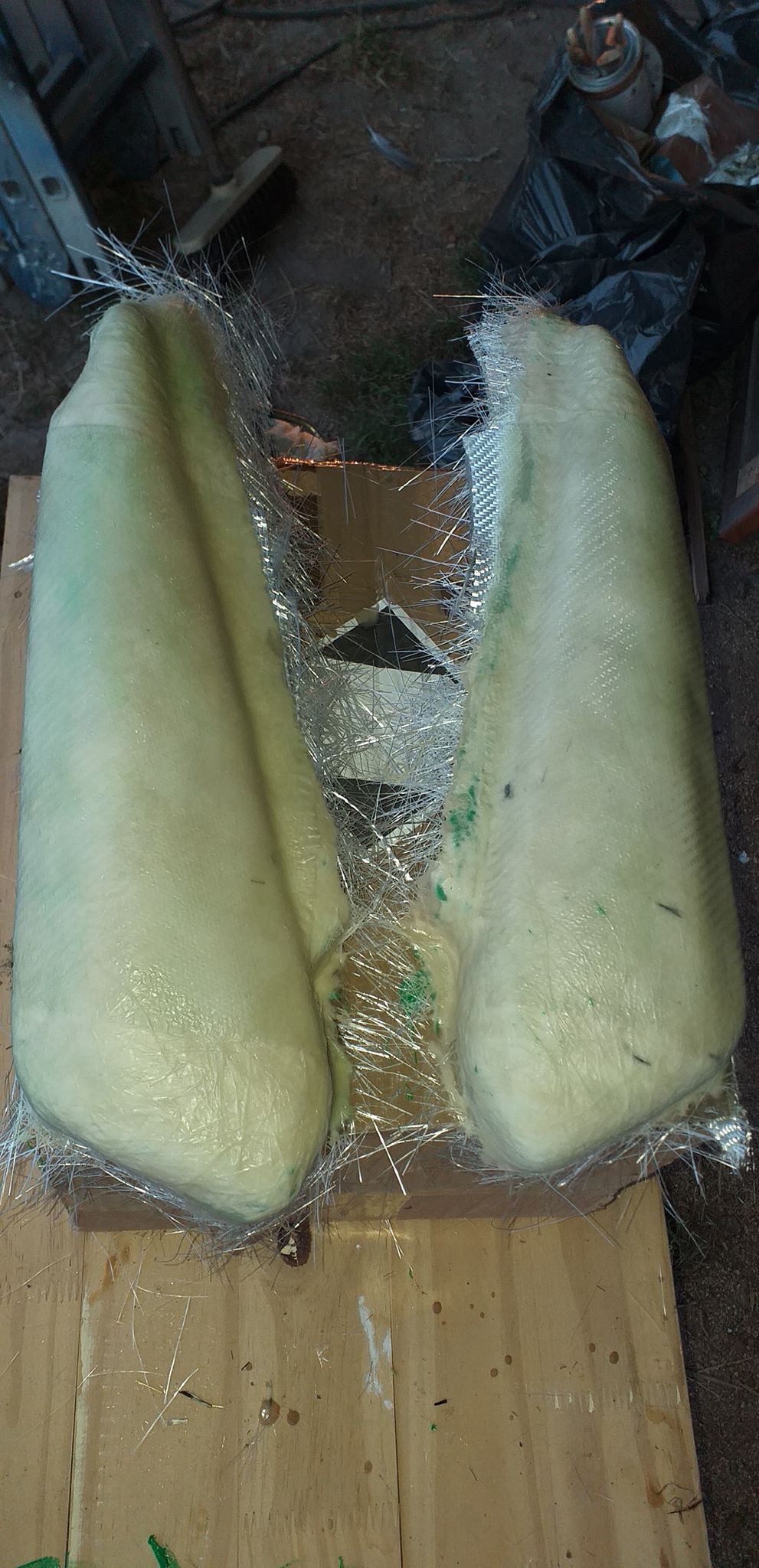

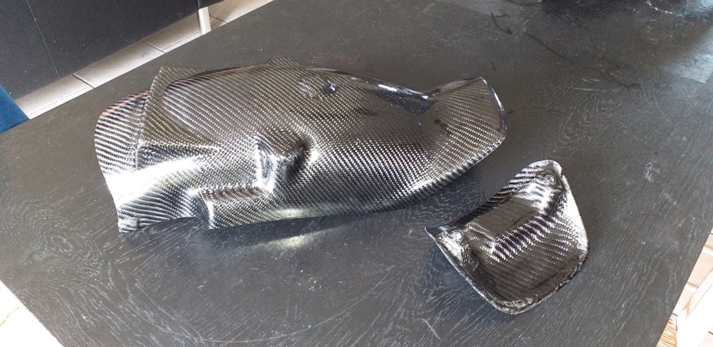

bonjour se sont des ram air de 1000 TLR :mrgreen: :mrgreen: :mrgreen:
moulage en cour,plant de joint a la plastiline.

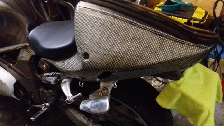

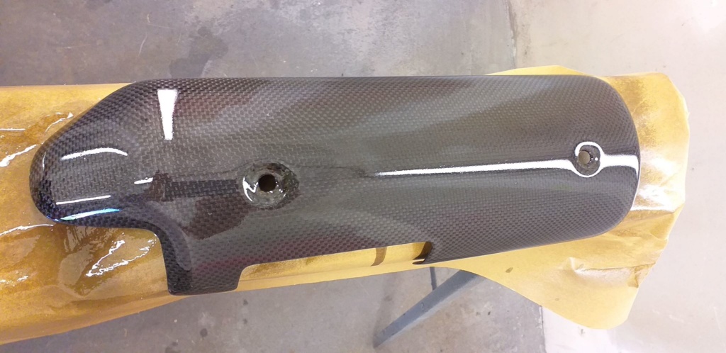

réfection poly de R6,réparation et renforcement.
petit retour sur monoplace 1000 TLR pour info 860g :mrgreen: :mrgreen: :mrgreen:
arrière de V-max.
verni PU,

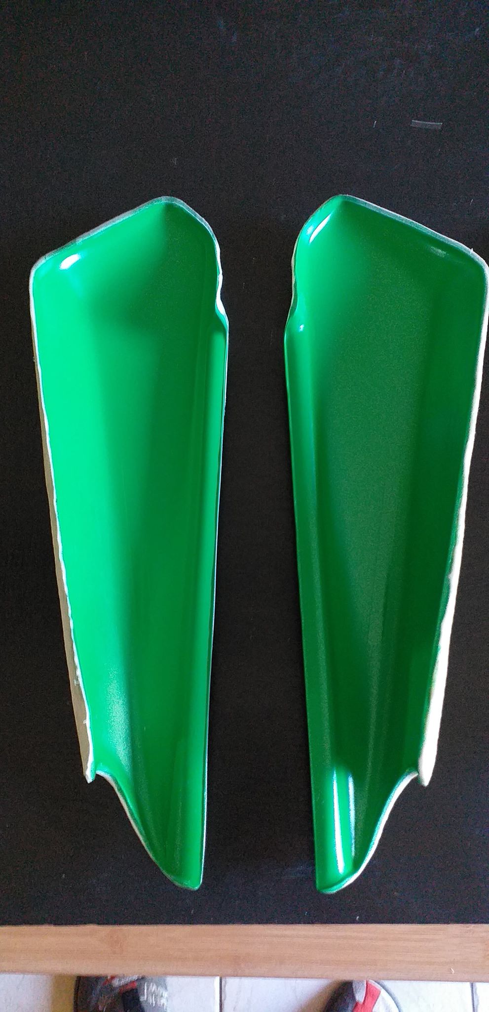

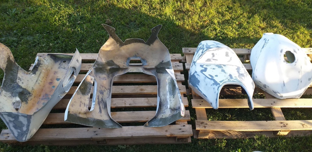

Superbes ces pièces, dommage de les gâcher en les posant sur des bécanes :lol:
Sur la dernière photo, c'est presque des œuvres d'art, bravo !

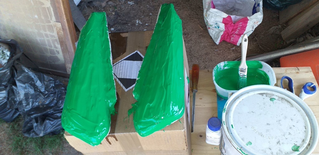

tercanol et gelcoat pour moule appliquer,
stratification résine pour moule,
démoulage et détourage du moule,
Messages : 1212

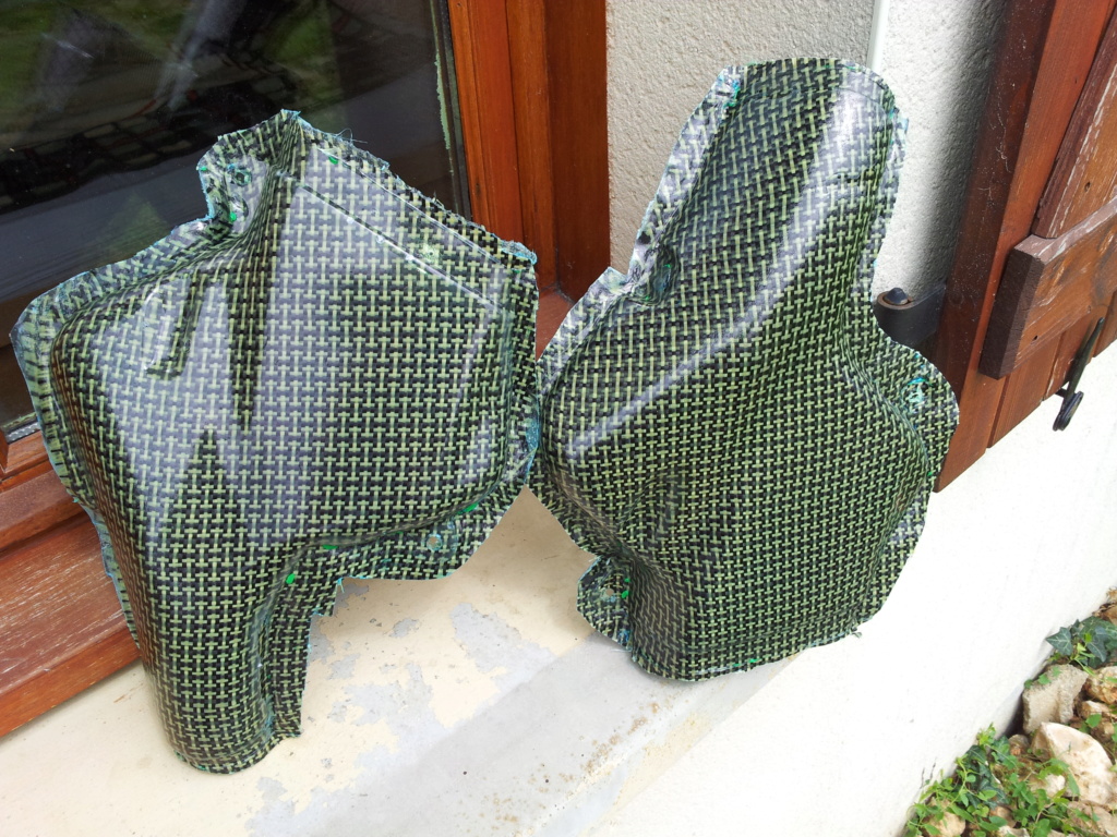

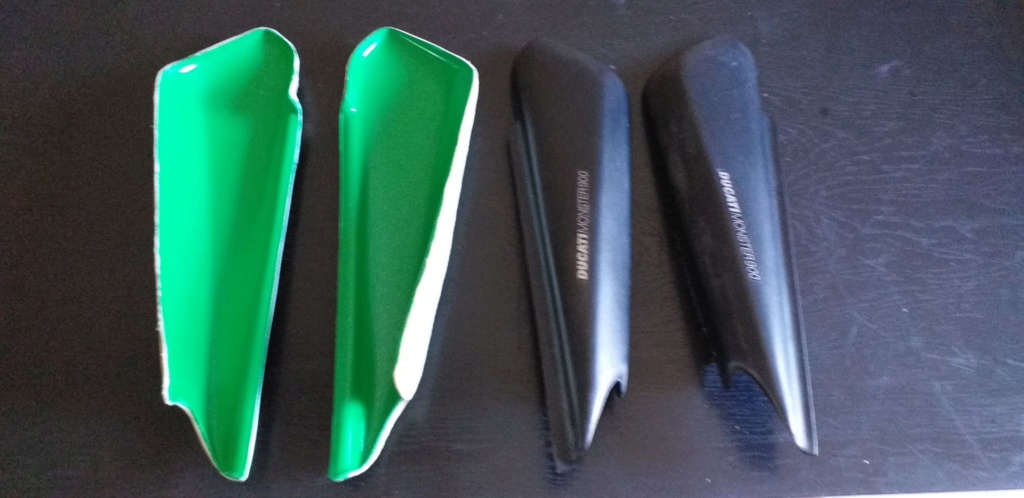

stratification,
détourage étape "gel"
démoulage,
