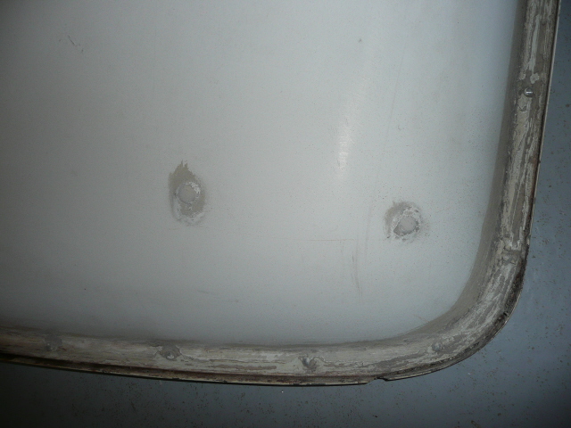

Comme me l'avait demandé Isatis, vous trouverez ci-joint des photos du toit à réparer pour confirmer tous vos conseils.

Messages : 9980
Re: Quel produit utiliser pour .... ?
C'est moins pire que ce que je pensais ! Comme quoi, des photos c'est pratique.
Donc vous suivez les recommandations de L'Hippomouleur et ça devrait aller pas mal.
