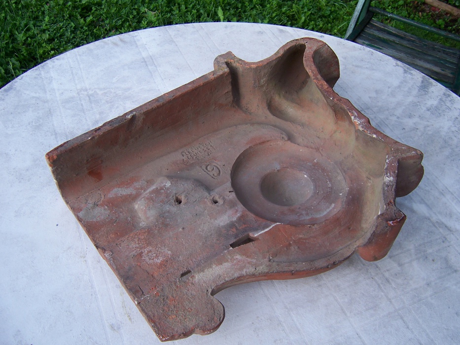

Bonjour les amis, me revoilà avec un nouveau topic (je vous avais dit que je ne vous ficherais pas la paix :evil: )
Expo de mon problème:
Je souhaite réparer un bout de toiture chez moi et une des rives (tuile couvrant le bord de toit), est manquante.
Il s'agit de tuiles anciennes et malgré des recherches intensives, impossible de retrouver cette pièce. C'est un modèle assez rare et quasiment une pièce de collection :shock: m'a-t-on dit, dans une ancienne fabrique de tuile, proche du lieu de fabrication de l'originale.
Je souhaiterais donc recréer cette pièce ce qui m'éviterais de changer toute les rives pour en mettre des plus moderne. (beaucoup de travail pour un résultat moyennement esthétique sur une maison ancienne).
Un céramiste pas loin de chez moi m'affirme que ça ne lui pose pas de problème de refaire cette about de rive, mais évidement, il faut un moule... et c'est à partir de là que je viens mendier votre aide.
(J'ai également demander à un pro qui est spécialiste dans la recréation de pièce de couverture ancienne pour qu'il me fasse un devis, mais je n'ai pas encore eu de réponse, et je pense que de toute façon, le tarif sera au dessus de mes moyen).

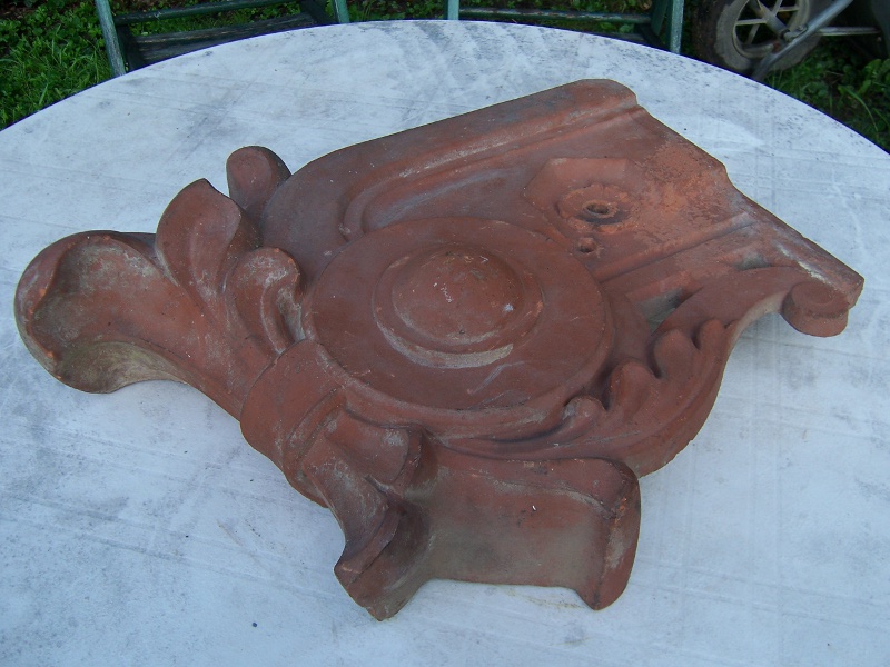

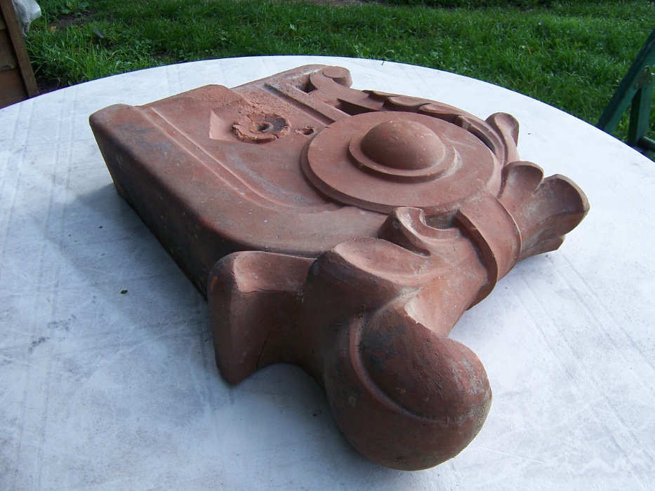

Photo de la chose:
Le moulage semble avoir été fait par estampage de la terre dans un moule bateau (les moules ancien était souvent en plâtre, parait-il).
je précise que l'about de rive que j'ai (ici en photo) est l'about de gauche et que celui qui manque est un about "droit", donc, la symétrie exacte de celui là.
Il me faudra donc commencer par re-créer un master qui sera la symétrie de celui la...Pas facile :roll: ... Si quelqu'un a une méthode pour symétriser un objet? genre de penthographe ou autre...
De plus (sinon, ça serait trop simple), la terre se rétracte à la cuisson, il faut donc que le moule soit 10 à 15% plus grand (selon la terre utilisée) que la pièce à obtenir...

Re: Création moule pour terre cuite
Ahahah...... ce n'est plus de la motobylette ça ;)
Jolie cette tuile de rive, il serait effectivement dommage de mettre du moderne standard à la place.
Et oui, ça sortait d'un moule rigide en plâtre, probablement en une seule pièce.
Votre about de rive droite, il a complètement disparu ou bien vous avez des petits bouts ? Parce qu'on peut imaginer un collage et remplacement des manques par une Plastiline dure, non ?
Et il n'y a pas un autre about de rive sur l'autre pente de toit ?
Il faudrait de toute façon, recouvrir la pièce à mouler d'une fine et régulière couche de Plastiline aussi pour obtenir la dimension souhaitée de la terre sèche.
Pas si simple cette affaire Image
Pour le moule, travailler sous chape pour obtenir un fine couche d'élastomère dont la dureté sera correcte pour l'application de la terre crue, ça c'est pas le plus compliqué.
