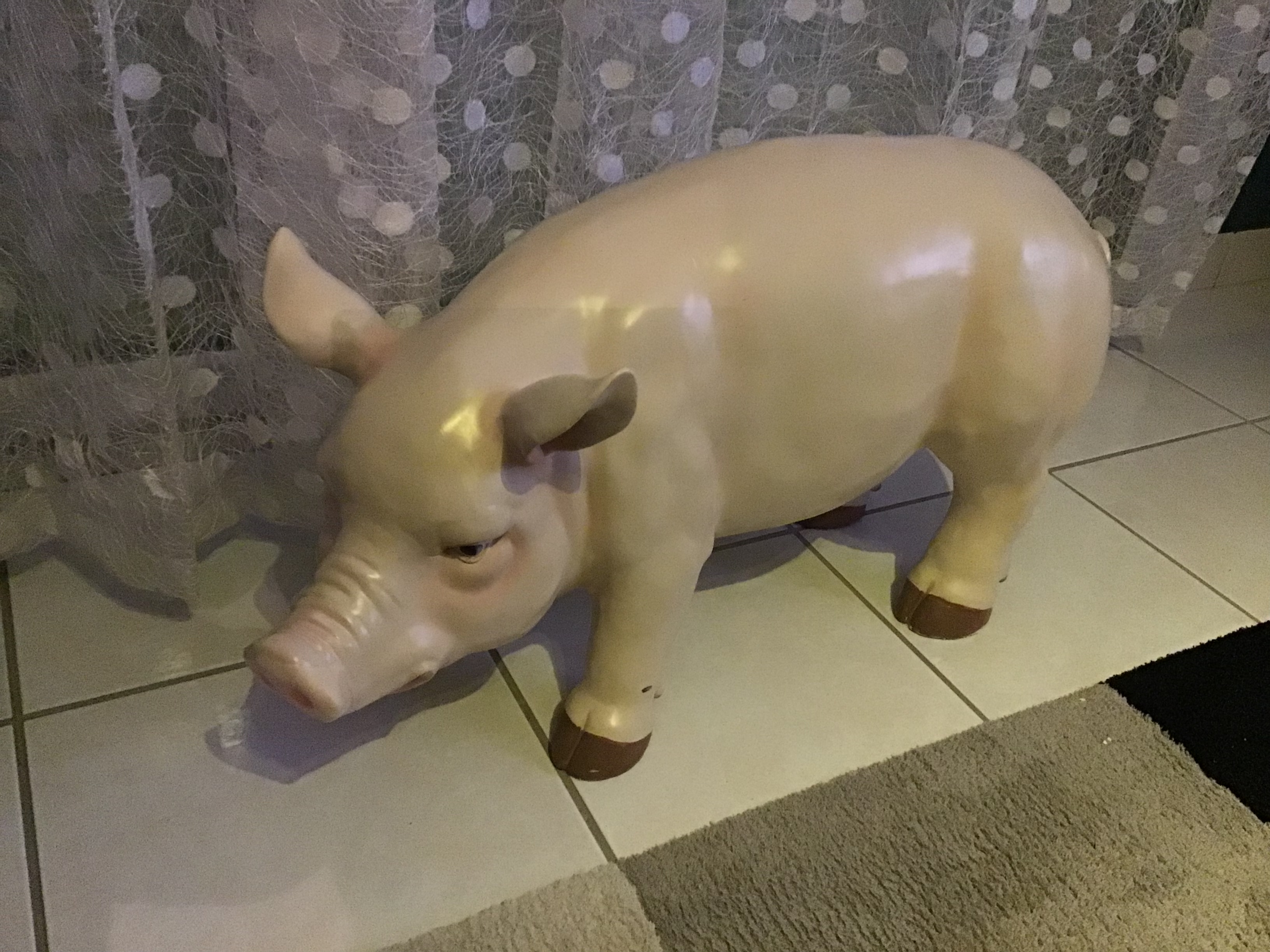

Nouveau sur ce forum, je souhaite faire un double du cochon joint.
Après avoir lu quelques tuto, je pense partir sur un moule silicone Rtv avec chape.
Mon souci est de définir les plans de joint : combien et à quels endroits ?
Je joint une photo du sujet pour vous donner un aperçu
Si vous avez des idées où retour d’experience, je suis preneur.
Par avance merci pour vos infos
Franck

Pour donner une réponse absolument sûre, il faut avoir le sujet en main et le tourner dans tous les sens.
Sur photo et à priori, il faut au moins trois parties :
- le dessus du corps sans le dessus de tête mais avec la retombée externe des membres
- le dessous du corps avec la retombée interne des membres
- le dessus de tête avec les oreilles
