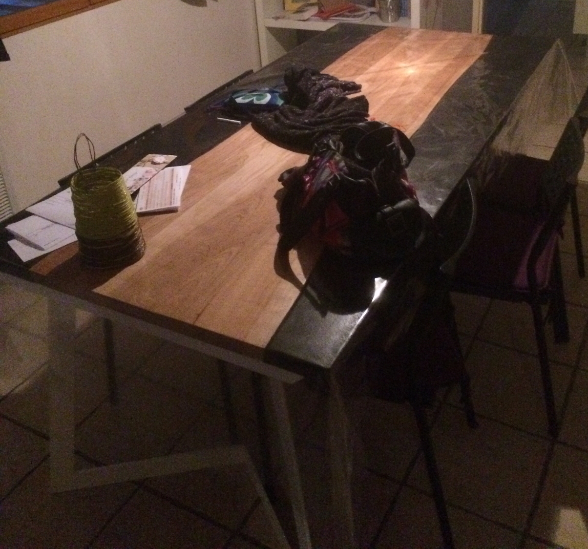

J'ai réalisé il y a quelques années un plateau de table qui se compose d'une bande centrale en merisier et de deux flancs en tôle acier caissonée. Le tout est solidarisé sur un châssis en tube acie. La table est actuellement protégé par une nappe en film transparent. Nous souhaiterions supprimer cette nappe et avoir un revêtement transparent sur celle-ci, qui doit donc répondre aux exigences d'une table (rayure, liquide, gras, etc...).
Désolé pour le bazar sur la table:
Deux problématiques:
-rainure de jonction: à la jonction entre le bois et le métal subsiste un jeu de ~5mm x 30mm (hauteur plateau) que je dois donc combler. Soit avec la protection globale du plateau, soit avec une autre matière (pas forcément transparente d'ailleurs).

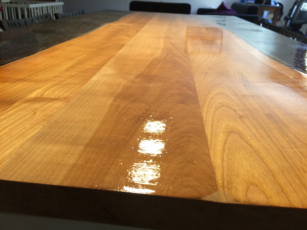

quelques nouvelles suite au démarrage de la partie applicative. La partie coulée inclupox s'est faite, plus ou moins dans la douleur.
Je viens d'attaquer le vernis PU Vita, dosage à 30% en masse, dilution à 10% au T05, repos 10minutes, application au rouleau poil court et là je me retrouve avec plein de micro-bulles...
D'où vient le problème à votre avis et comment rattraper le coup (re-ponçage intégral?)?
Merci par avance pour votre retour.
Messages : 9982
Re: Protection table bois et métal
Un vernis ça s'applique au pinceau (ou au pistolet), pas au rouleau en principe même à poils courts. Ces produits transparents ne possèdent pas les mêmes tensio-actifs de surface qu'une peinture de la même base chimique.
D'après la photo le vernis est bien brillant et bien polymérisé donc je ne vois que ça comme explication ; à moins qu'il ait polymérisé trop vite à cause d'une chaleur excessive mais à cette époque-ci j'en doute fort.

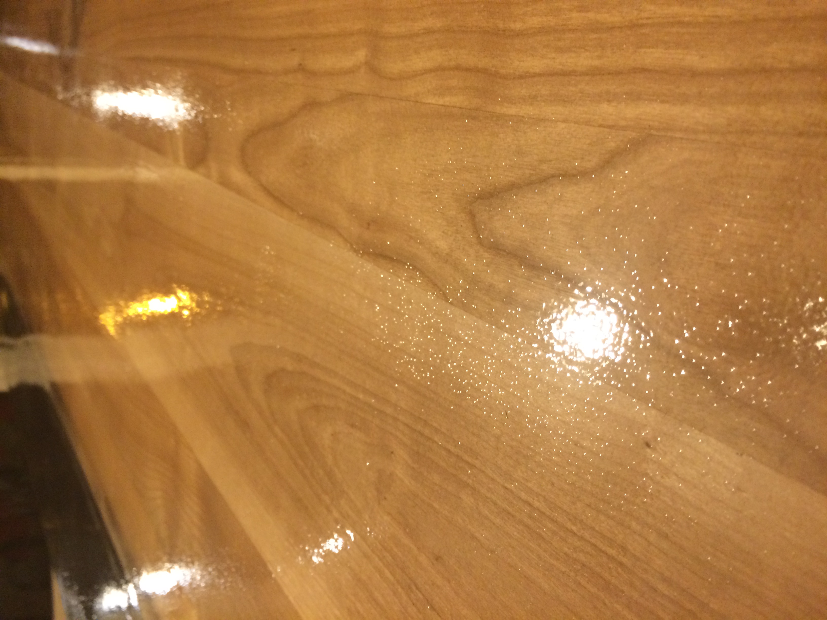

je m'étais promis de venir donner une conclusion, d'une part car je déteste sur un forum parcourir un sujet où on ne connait pas la fin et d'autre peut-être pour recueillir de nouveaux avis.
Donc suite au micro-bullage application rouleau, je suis reparti pour une laborieuse session ponçage et ai remis à nu le support. En aparté, ce vernis doit être costaud car ça m'a pris un bout de temps pour venir à bout des 2 couches que j'avais mis.
Je recommence le processus avec un pinceau de type spalter cette fois. Résultat, moins de bulle que le premier essai mais il y en a quand même pas mal. De loin on ne voit rien mais on les voit quand on met le nez dessus, ou en jouant avec la lumière. Et quand on passe la main, on sent les petits picots.
Donc, un peu déçu, il y a encore quelque chose que je n'ai pas du maitriser. Je n'ai pas le courage, ni le budget de refaire un essai. On essaiera de faire mieux au prochain chantier. Merci en tout cas pour votre support.

koye a écrit : mer. 30 déc. 2020 16:20Donc suite au micro-bullage application rouleau, je suis reparti pour une laborieuse session ponçage et ai remis à nu le support. En aparté, ce vernis doit être costaud car ça m'a pris un bout de temps pour venir à bout des 2 couches que j'avais mis.
Pourquoi avoir tout poncé ? Il suffisait d'ôter tous les défauts et de refaire juste une couche. Je n'ai pas pensé à vous le dire car c'est le travail ordinaire de réfection de vernis… zut, j'aurais dû penser à répéter.
Effectivement c'est très dur un vernis de bonne qualité.
koye a écrit : mer. 30 déc. 2020 16:20Je recommence le processus avec un pinceau de type spalter cette fois. Résultat, moins de bulle que le premier essai mais il y en a quand même pas mal. De loin on ne voit rien mais on les voit quand on met le nez dessus, ou en jouant avec la lumière. Et quand on passe la main, on sent les petits picots.
Alors là… je ne sais que vous donner comme explication :?
