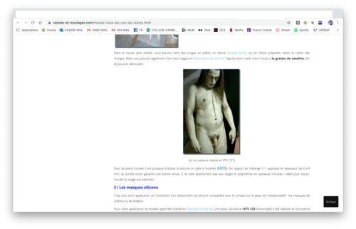

J'ai fait cette capture d'écran sur votre site:
Pouvez-vous m'éclairer?Re: moulage visage
Rholala… la boulette j'avais complètement oublié cette référence datant de la préhistoire… ou presque
Je vous prie de bien vouloir m'excuser, effectivement au moment de la photo du faux cadavre réalisé par l'équipe du théâtre Sorano, c'était une référence produit pour moulage sur peau humaine. Le site est remanié régulièrement mais ce détail a échappé.
Pour moulage sur peau humaine, vous avez deux choix de RTV selon ce que vous avez à réaliser, voir sur cette page les deux référence RTV ainsi que les bandes plâtrées pour réaliser des chapes rapides. Vous pouvez télécharger les fiches techniques à l'aide de l'onglet du même nom en bas à gauche de la fiche produit.
