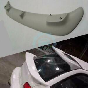

Bonsoir à tous, je souhaite réaliser un moule de mon aileron de coffre sur une Subaru break. Il faut qu'il soit en 2 parties, certes mais j'ai une autre complication qui me trotte.
Je pense faire le moule avec la séparation au milieu, sur le sens de la longueur. Lorsque que les 2 parties de moules seront faites, on pourra cirer etc etc et on aura notre demi aileron de fini. On fait pareil avec la deuxième partie et lorsque l'on demoule, on a bien nos 2 demi aileron .
On en arrive à cette question, comment faire pour fusionner ces 2 pièces ?
Je pensais les coller mais les bords sont tellement fins et l'aileron reçoit tant de contraintes que j'ai abandonné cette idée.
Si vous saviez m'éclairer, d'avance merci !

Collage des deux demi-ailerons puis stratification extérieure tout simplement. Ensuite ponçage-mastic-ponçage-peinture PU bi-composant si vous voulez que ça tienne un moment.

A d'accord, aussi simplement dans ce cas ;) et je colle sur les bords des demi pièces ?
Si je remets une couche de mat par dessus la pièce, je n'aurais pas une sur épaisseur ?
Sur la photo que j'ai posté, on aperçoit des des boulons sortant de la pièce (pour venir la fixer sur le coffre), comment faire pour les y placer ? Ou tout simplement coller l'aileron à la colle à pare brise ou avec une autre matière (mais je ne vois pas quoi).
Merci de vos réponses, bonne journée !

Mimififi a écrit : sam. 18 janv. 2020 11:17 A d'accord, aussi simplement dans ce cas ;) et je colle sur les bords des demi pièces ?
Oui, vous aurez pris soin d'épaissir votre stratifié sur les pourtours pour avoir une surface de collage suffisante puis de quoi poncer pour affiner avant de stratifier par l'extérieur pour solidifier votre collage.
Mimififi a écrit : sam. 18 janv. 2020 11:17Si je remets une couche de mat par dessus la pièce, je n'aurais pas une sur épaisseur ?
Voir réponse ci-dessus
Mimififi a écrit : sam. 18 janv. 2020 11:17Sur la photo que j'ai posté, on aperçoit des des boulons sortant de la pièce (pour venir la fixer sur le coffre), comment faire pour les y placer ? Ou tout simplement coller l'aileron à la colle à pare brise ou avec une autre matière (mais je ne vois pas quoi).
Votre moule sera la réplique de votre maître-modèle donc votre pièce tirée aussi et vous verrez les empacements des liaisons mécaniques, il suffira de percer pour retrouver les emplacement de boulonnage.
Lorsque vous préparez votre maître-modèle pour le moulage, vous ôtez les visseries et vous bouchez les trous avec de la Plastiline ®, voir ICI.
