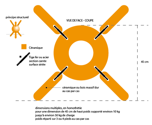

esquisse cahier des charges (les dimensions données plus haut était celles de mes pré-maquettes)
je suivrai scrupuleusement vos recommandations de protection, merci.
pour des quantités plus importantes, merci pour votre offre, il n'est pas exclu que nous en reparlions l'année prochaine.
plan

Dès lors qu'il s'agit de colle technique, notamment en bi-composant, il faut presser pendant la polymérisation.
La coupe de l'objet que vous avez posté m'incite à penser que vous allez "remplir" l'alvéole de la pièce centrale de colle puis y insérer une tige métallique, auquel cas vous pouvez créer un outillage qui permette de tenir vos tiges en place si vous les placez toutes en même temps… je ne sais pas si je m'explique bien là :?
C'est sans doute un secret votre objet mais je ne peux m'empêcher de me demander à quoi ça va servir :lol: trop curieuse faut croire :oops:
Trêve de blague, je demande à un collègue de passer par ici donner son avis, soyez patient il est moins disponible que moi.
