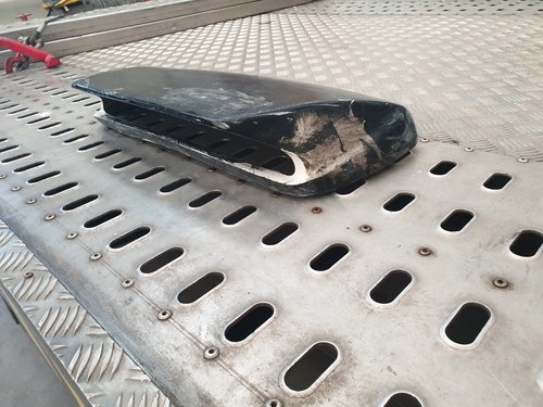

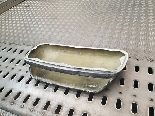

Super merci, j'ai trouvé pour les photos :) Non la prise d'air ne fait pas partie du capot, on sait la dévisser :) J'aimerais simplement savoir où je dois m'arrêter pour pouvoir faire le moule en 2 parties et une fois finis,je suppose qu'il faut couper ça pour venir remettre du mat de verre pour unir les 2 pièces??

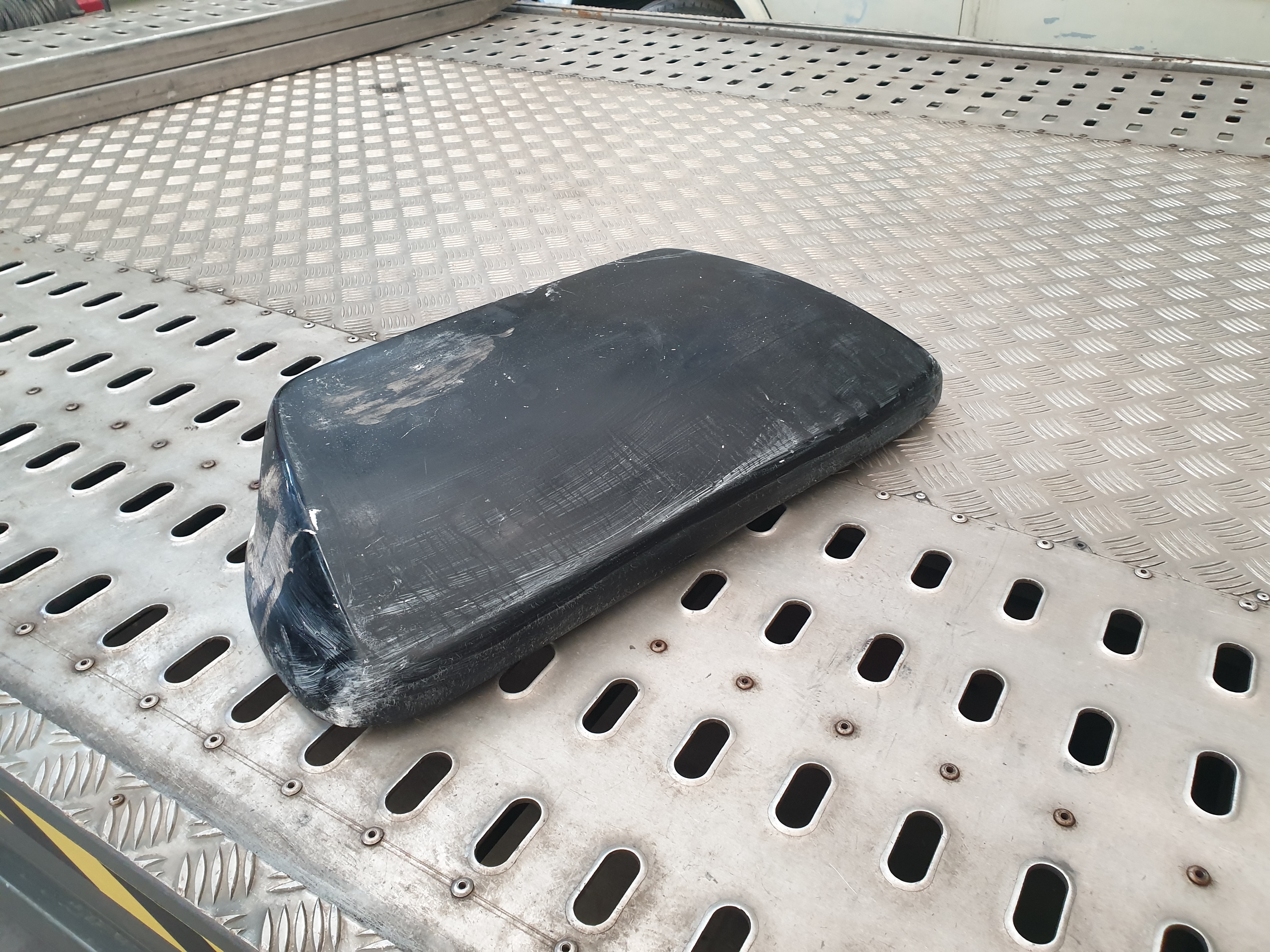

Le moule se fabrique sur l'endroit d'un objet ; il faudrait me poster une photo de la forme posée comme si elle allait être moulée.
En essayant d'imaginer l'objet à l'endroit il me semble qu'il n'y a pas besoin de faire un moule à pièce :?

Bonjour, voici :) J'espère que je n'en aurai pas besoin, car c'est un peu galère, j'ai essayé hier et c'est un grand échec :) j'ai essayé de faire la partie ou l'air rentre dans la prise et ça rend pas bien ,le mat se decollaient se la resine, ne se plaçaient pas bien et le gel coat a été fissuré à un endroit...

Voici l'avant

Mimififi a écrit :
dim. 26 mai 2019 11:46
… j'ai essayé de faire la partie ou l'air rentre dans la prise et ça rend pas bien ,le mat se decollaient se la resine, ne se plaçaient pas bien et le gel coat a été fissuré à un endroit...
Pourquoi, vous voulez boucher ?
Je comprends mal comment vous vous y prennez ; ici c'est simple vous fabriquez le moule dessus de la prise d'air et un autre moule pour les côtés et la barre qui touche sur le capot.
Retournez voir voir le lien vers notre site qui explique pas à pas comment faire, ça vous éclairera sur mes explications.

Il me semble que cette partie blanche doit pouvoir être moulée avec le socle mais sans voir la pièce en vrai, difficile de se faire une idée des contre-dépouilles possibles.
