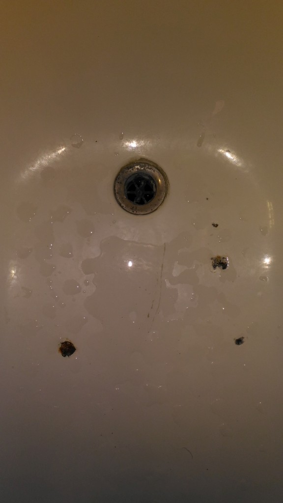

Hello,
Je suis en présence d'une baignoire où l'émail est parti en plusieurs endroits laissant apparaître l'acier partiellement rouillé de la cuve. :shock:
La zone la plus large où l'émail est parti forme un disque d'environ 20mm de diamètre et de profondeur <1mm.
Quel résine puis-je utiliser pour colmater ces zones sans émail et stopper l'attaque de la cuve par la rouille ?
L'aspect esthétique n'a aucune importance, les réparations seront masquées par le tapis de baignoire antidérapant.
Cette baignoire, faute de budget, ne sera remplacée que dans 6 mois à 1 an.
Il faudrait que la réparation dure au moins 6 mois (les kits de réparation émail vendus en GSB ont l'air très peu durables selon les avis des clents).
La baignoire n'est utilisée que comme douche par 2 personnes.
Par avance, merci pour vos suggestions.
Steve.

S'il ne s'agit que de quelques mois, vous pouvez tenter un masticage à l'époxy mais c'est sans aucune garantie de tenue et ça sera très moche.
Avec le masticolle 3030, voir ICI, vous pourriez bien assécher puis poncer et passer un chiffon avec de l'alcool à brûler juste avant l'application du mastic.
C'est un produit épais et pas facile à lisser aussi il faudrait vous munir d'un morceau de bâche plastique type bâche de serre puis appliquer au mieux le mastic et enfin poser le plastique en appuyant légèrement pour essayer de lisser le plus possible. Lorsque le mastic est polyémrisé, vous pouvez le poncer mais il est très dur et vraiment pas facile à user.
Inconvénients : vous allez utiliser très peu de produit et ce mastic va très vite avoir une teinte jaunâtre.
Est-ce bien utile si vous pouvez changer votre baignoire dans 6 mois ?
