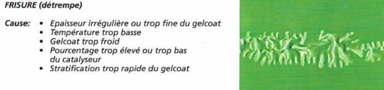

La pièce est sortie sans aucun problème d’accroche que j’apprehendais, ni difficulté à la sortir même s’il est vrai que ma pièce est bien fine. J’ai envie de dire tant mieux.
Toutefois j’ai toujours quelques petites frisures.
Il y’en a peu et elles sont petites donc je réparerai. Le local était chauffé cette fois-ci
Les parties frisées sont comme mal catalysées. Elle semble se décoller de la fibre en formant des cloques d’air et c’est mou comme si le catalyseur n’avait pas fait effet sur ces zones.
Les frisures semblent être apparues dans les angles en particulier, hormis une sur un plat.
Le reste de la pièce est propre mais toujours ces quelques frisures dont je ne parviens pas à trouver l’explication.... la pièce était chauffée à 21 degrés, gelcoat et résine catalysés à 2% bien mélangés, pas de poussière ni humidité cette fois (local propre fermé et chauffé). L’epaisseur De GC a été contrôlée au peigne j’étais bien autour des 0,7mmm sur différents endroits contrôlés sur la pièce.
J’ai l’impression que ce n’est pas la faute du gelcoat mais de la résine... en effet lorsque je pèle une frisure ( plutôt une cloque toute molle) je tombe sur de la résine encore liquide derrière. Ce qui expliquerait que le styrène de la résine attaque le gelcoat.
Comme précédemment je tiens à préciser que résine et gelcoat ne vienneny Pas de chez vous je n’en ai toujours pas racheté depuis la dernière fois.
Se peut il que de la condensation se soit formé dans mon pot de résine et que cela pollue la résine ? Ça fait 3-4 mois que je l’ai.

A l'évidence et au choix :
- un de vos produits est pollué ou périmé
- les fibres de vos mats et tissus peuvent avoir pris l'humidité
- le PMEC a été mal mélangé à la résine probablement
- les produits n'ont pas été malaxés en pot avant utilisation
Une résine qui attaquerait un gel-coat ? Ça serait une grande première :lol:
Faites des tests séparés de polymérisation.

isatis a écrit : dim. 10 févr. 2019 10:53 A l'évidence et au choix :
( ça, la résine c’est Possible, gelcoat aussi. Même s’ils n’ont pas été stocké au froid)
- les fibres de vos mats et tissus peuvent avoir pris l'humidité ( j’en doute, ils ont immédiatement été stockés au sec, c’est possible mais je ne vois pas comment )
- le PMEC a été mal mélangé à la résine probablement ( la aussi j’ai fait attention a votre précédent commentaire et j’ai mélangé longuement avec attention)
- les produits n'ont pas été malaxés en pot avant utilisation ( pour la résine c’est Compliqué il s’ agit d’un fut fermé avec seulement un robinet)
Pas la résine à proprement parler mais son styrène, et c’est peut être une première mais c’est apparemment Possible: j ai volontairement fait couler de la resine sous catalysée sur une plaque gelcoatee et fibrée( le tout parfaitement polymérisé). Après un après midi, j’ai nettoyé ce que j’avais fait couler: le gelcoat a bel et bien été attaqué je dirais même imprégné. Il s’est legerement ramolli et la résine l’a pénétré .
c’est bien ce que j’ai fait.
Maivaise utilisation de ma part, Mauvaise qualité, ou produits périmés ?
Ce qui m’étonne c’est que, comme je le disais, ces defauts se manifestent particulièrement dans les angles.
Un debullage trop insistant aurait pu abîmer le gelcoat ? J’ai un peu forcé il est vrai.
A mon sens les seuls elements en cause que vous mentionnez pouvant être pollués dans mon cas sont la résine ( le fut peut faire de la condensation et impossible de le mélanger ou du moins je ne sais comment le faire) pour le gelcoat, c’est aussi possible, il est un peu ancien ( 3-4 mois ) mais garde a température ambiante et au sec
