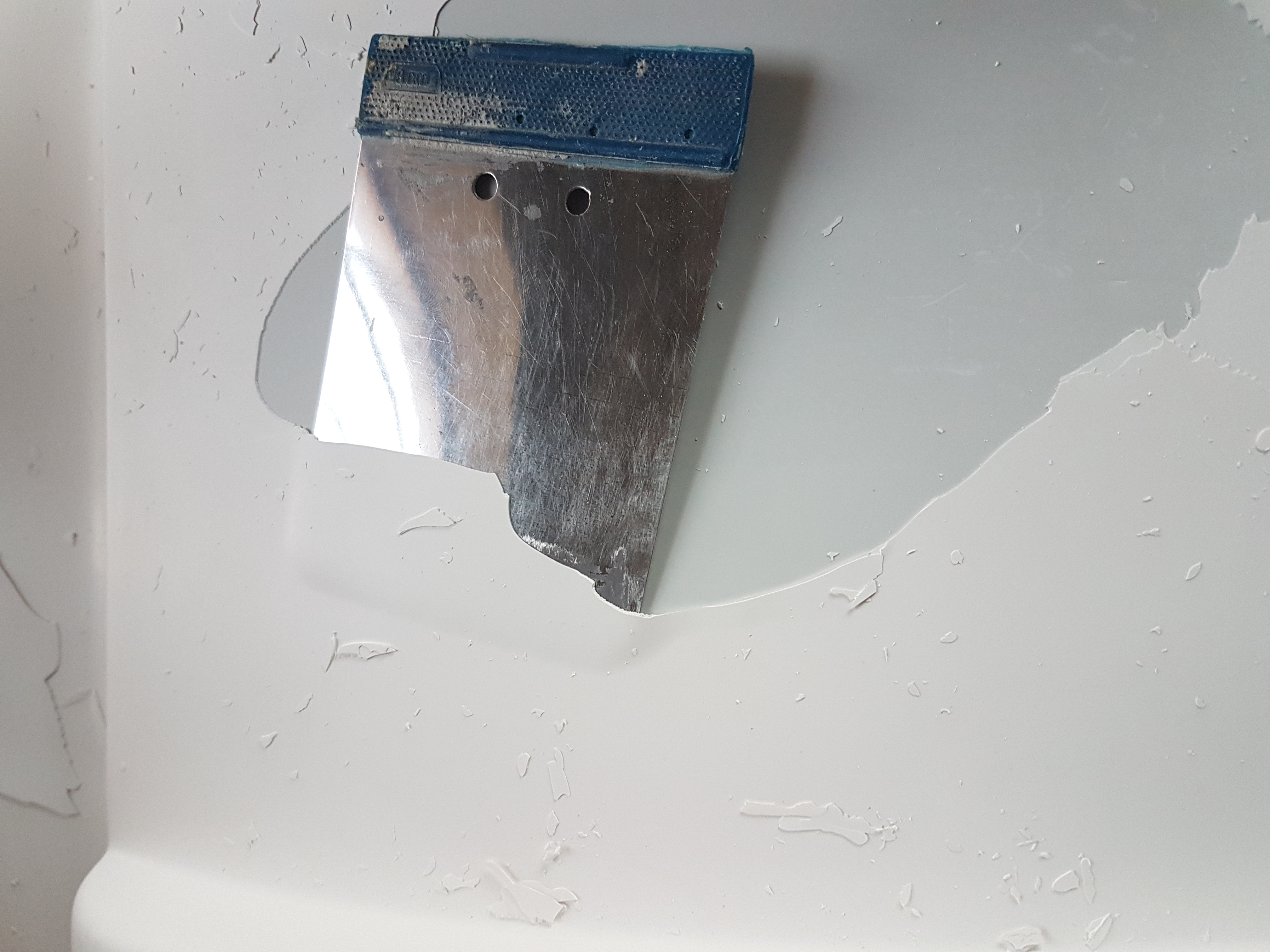

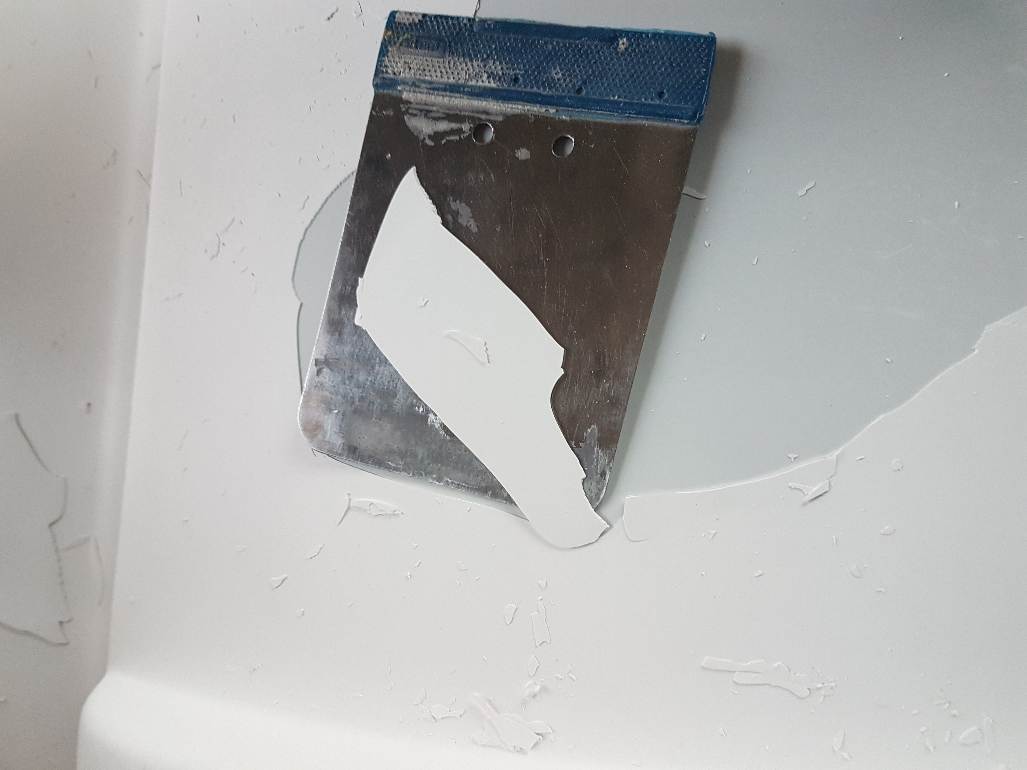

j'ai un modèle en fibre de verre que j'ai complétement passer au mastic pistolable et poncer au 220 a sec
puis j'ai appliquer une laque polyester brillant le problème c est que au bout de plusieurs semaine elle ne tien pas je vous mais des photos
je précise que j'ai bien dégraisser à l’acétone + un autre dégraissent avent peinture anti silicone et que j'ai mi 10% d'acétone dans la laque pour 100gramme pour la diluer
pencez-vous qu il faut que je passer un apprêt sur le mastique ?

La laque n'est pas polyester mais PU, il est impératif d'utiliser le diluant dédié et non de l'acétone.
Qu'avez vous commandé exactement comme références sur la Boutique ?

jack2040 a écrit : mar. 13 nov. 2018 18:09 le blanc qui parte en craquent c est une laque polyester brillent spécial pour maitre modèle XXX pas de références autres que les nôtres elle sèche rapidement
Voyez avec votre fournisseur la qualité exacte de ce qu'il vous a vendu et demandez-lui la FT.

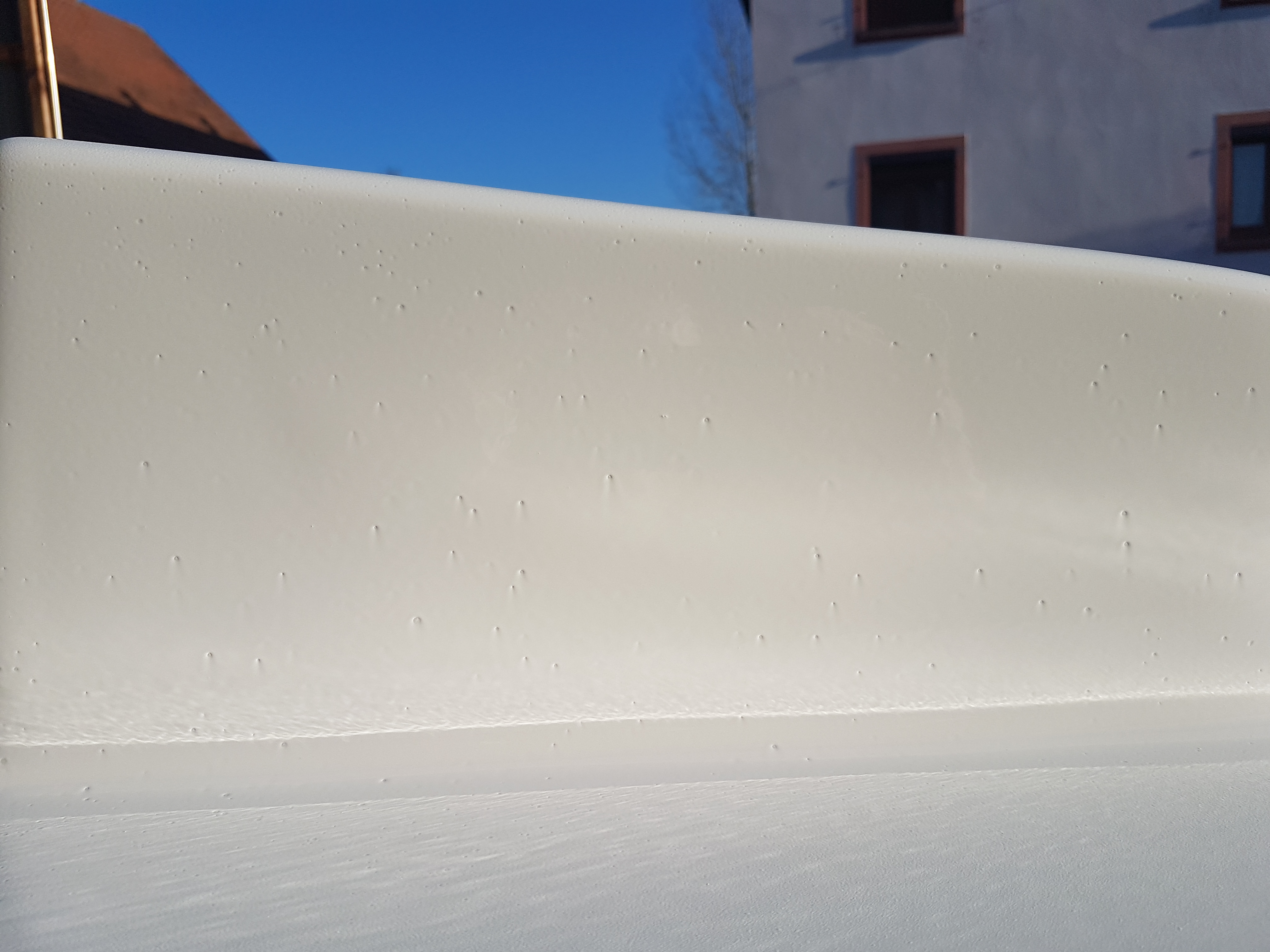

J ai resortie la laque que j avais acheter cher vous et voila se qui m'arrive sa viens du compreseur ?

Il me faudrait savoir quelle référence vous avez acheté et quand.
A priori, il y a plusieurs possibilité :
soit à cause du compresseur : sortie non régulée, eau dans la cuve, buse trop grosse
soit un produit non mélangé avant catalyse
soit un produit trop vieux qui a commencé à faire des dépôts et des boulettes
soit des poussières sur l'objet ou en suspension dans l'atelier
Pour l'instant je ne vois pas d'autres explications.

J ai un filtre de 32 micro a la sortie du compresseur je pence qu il bouffe de l'huile la piece a été dégraisser a
l acetone 2 fois

Vous ne répondez pas à mes questions aussi je ne peux qu'avancer des hypothèses ; je ne vois pas le rapport entre un compresseur qui "bouffe de l'huile" et une projection ratée.

bonjour,
bon j'ai trouver la solution il suffi de mettre 3% d'anti-silicone dans la peinture et le tour est jour plus de cratère dans la peinture
si sa peut servie à quelqu'un
