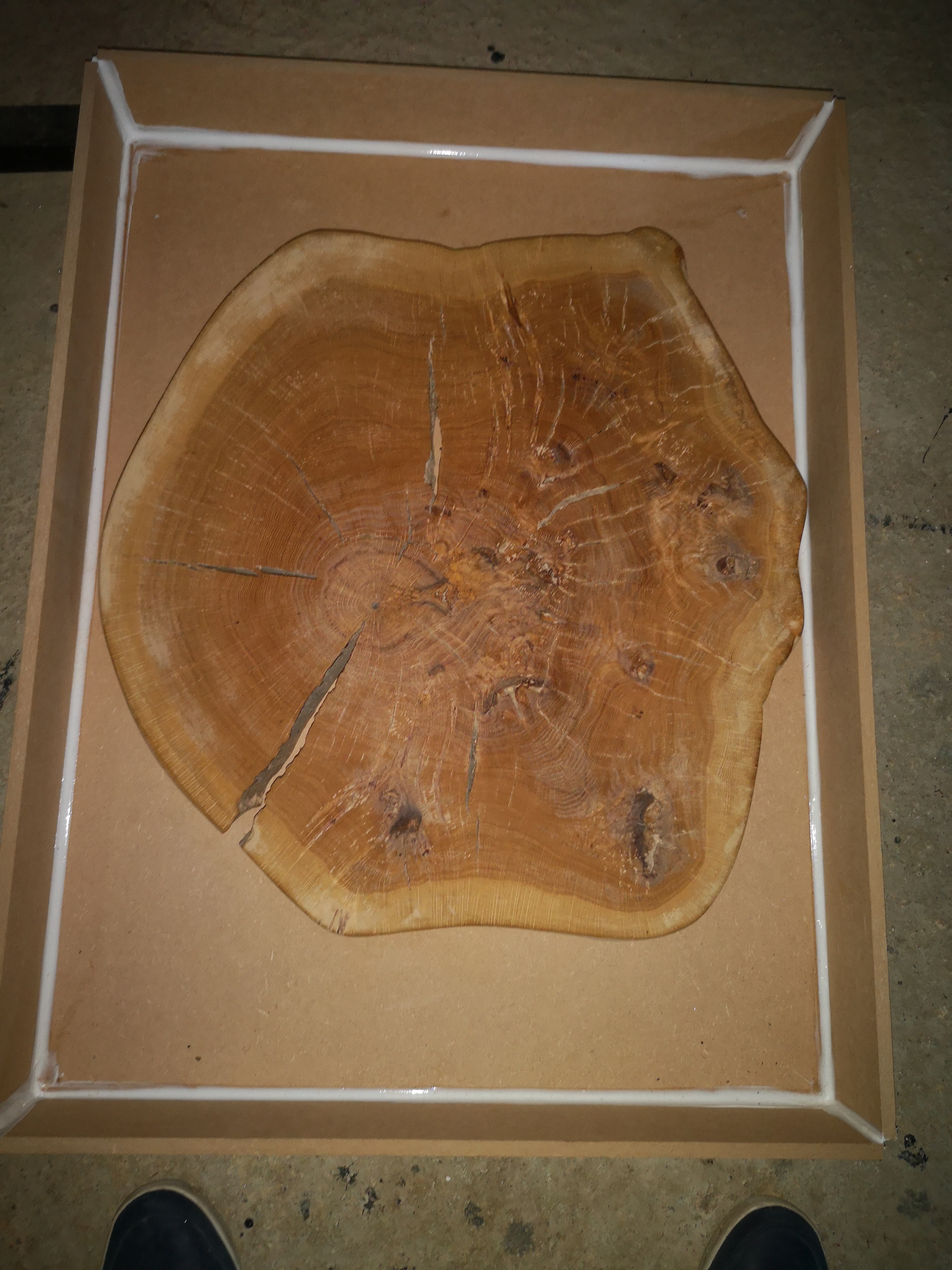

Message non lu par gbl24 » mar. 9 oct. 2018 19:25
voici la table que je veux faire . la résine va venir tout le tour .

Re: comment faire de la résine époxy en grosse quantité
Message non lu par isatis » mer. 10 oct. 2018 09:58
Nous ne pouvons répondre qu'à propos de nos résines, voyez avec votre fournisseur.
Ce forum appartient à Résines et Moulages mais il est ouvert à tous, vous pouvez y trouver de nombreuses informations sur les tables bois-résine qui sont très à la mode en ce moment.
