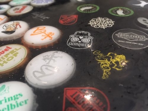

Nous avons eu le projet de faire une table basse en "capsules de bière". nous avons donc récupéré des capsules, nous les avons collées sur un plateau en bois peint, puis nous avons fais un cerclage.
Enfin nous avons coulé une résine epoxy en 2 fois pour ne pas faire de couches trop épaisses.
Les premiers jours c'était mangifique, puis, maintenant, la transparence commence a disparaitre pour donne place un peu comme un verre dépoli... pas autant qu'un verre dépoli mais tout de même, c'est moins transparent, moins brillant... sauf a de rares petits endroits où c'est resté bien transparent.
Ais-je oublié quelque chose ?

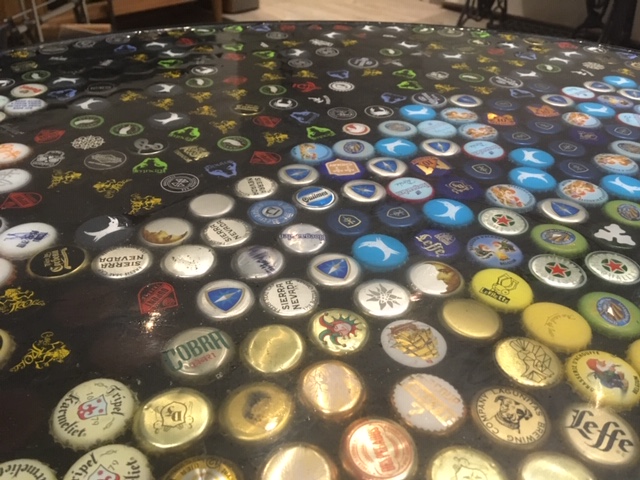

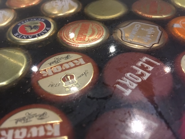

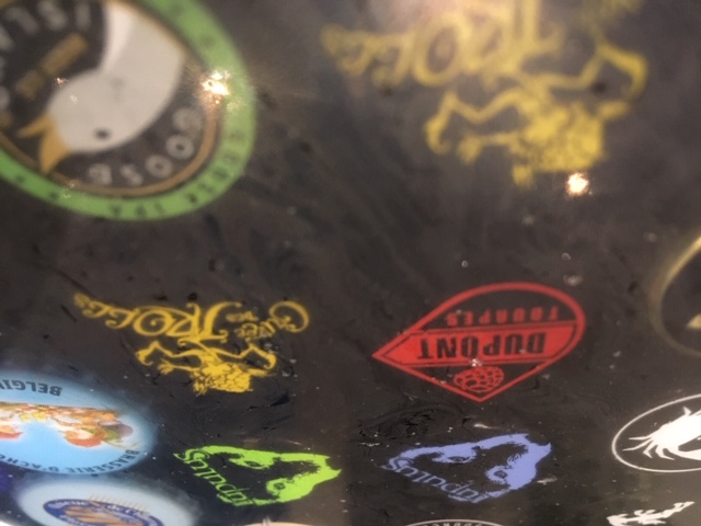

Merci d'avoir tout de même pris le temps de me répondre. En effet, je ne pensais pas qu'il y aurait autant de paramètres à prendre en compte.
Par contre, non ça n'a pas jaunit, ca fait comme un "voile" blanc.
Voici quelques photos...
Bonne soirée.
Nicolas.
Messages : 10076
Re: Ma résine ternie, perds sa transparence...
Outre la qualité de la résine utilisée, plusieurs facteurs peuvent rentrer en ligne de compte comme par exemple de l'humidité qui se serait déposée avant que la réaction chimique soit terminée ; elle prend plusieurs heures pour pouvoir être manipulée et 21 jours pour une polymérisation complète et quasi définitive dans des conditions d'utilisation normales.
Il me semble d'après vos photos que le traitement ponçage archi fin puis vernis PU bi-composant (le seul qui tienne sur une époxy) comme indiqué dans ma précédente réponse devrait rendre votre table tout-à-fait lisse et transparente.
