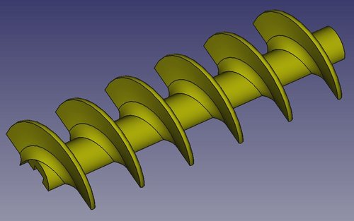

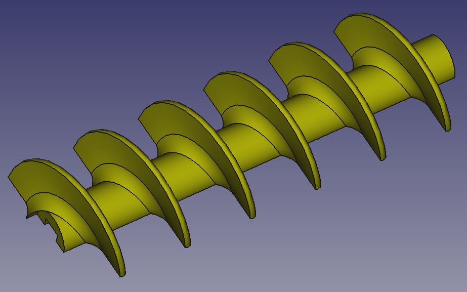

J'envisage maintenant d’imprimer mes pièces PLA en négatif. Ce serait donc directement le moule.
L'impression 3D en PLA donne un bon état de surface mais est dures et cassantes.
Les pièces à mouler/démouler sont absolument sans contre dépouille (je crois...)
ce sont de grosses demi-vis sans fin (diamètre 90mm, longueur 270mm) :
est-ce envisageable ? si oui, faut-il un démoulant (lequel ?)
Dans ce cas, dois-je selon vous prévoir dans mon moule des petits trous (ou autres "accessoires") pour pousser les pièces moulées lors du démoulage ?

Re: Quel produit pour pièces mécaniques ?
S'il s'agit de couler une résine PU comme indiqué plus haut, il faut utiliser un des deux proposés par ICI.
C'est effectivement bon si vous n'avez AUCUNE contre-dépouille et que vos surfaces sont parfaitement lisse, ce dont je doute en impression 3D.
