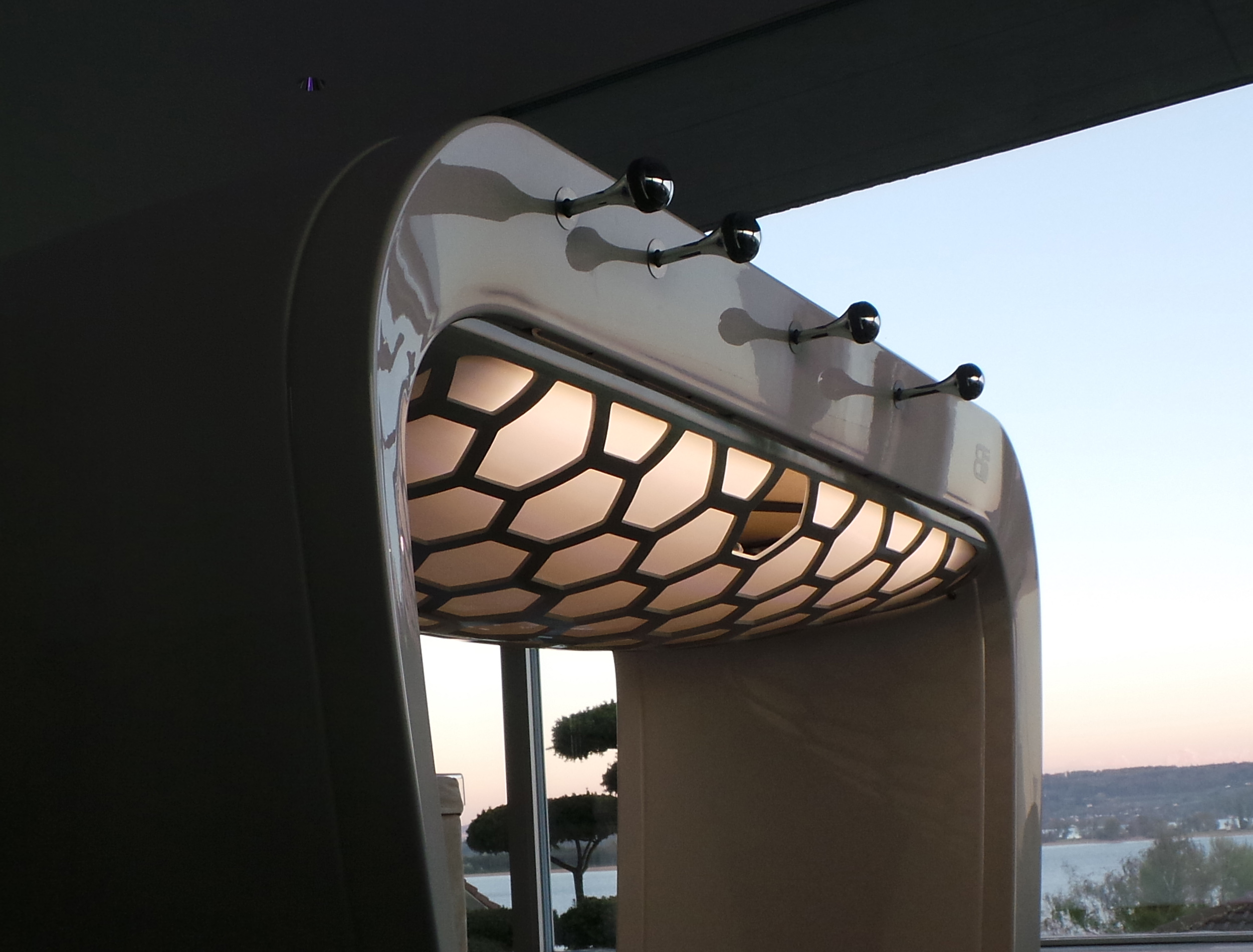

Bonjour, une photo aidera à voir de quoi il s'agit : j'aimerais reproduire la vasque en forme d'alvéole d'abeille sous le baby foot.
Baby-foot-design-baby-foot-blanc-baby-foot-Debuchy-by-toulet-baby-foot-BlackBall4.jpg
Messages : 9999
Re: compréhension moulage coque perforée
Ça ne change rien à la fabrication du moule que je vous ai détaillée ; si c'est un objet purement décoratif, un tirage en résine PU peut convenir mais ça n'est pas simple à mettre en œuvre sans une pompe à vide de qualité.
