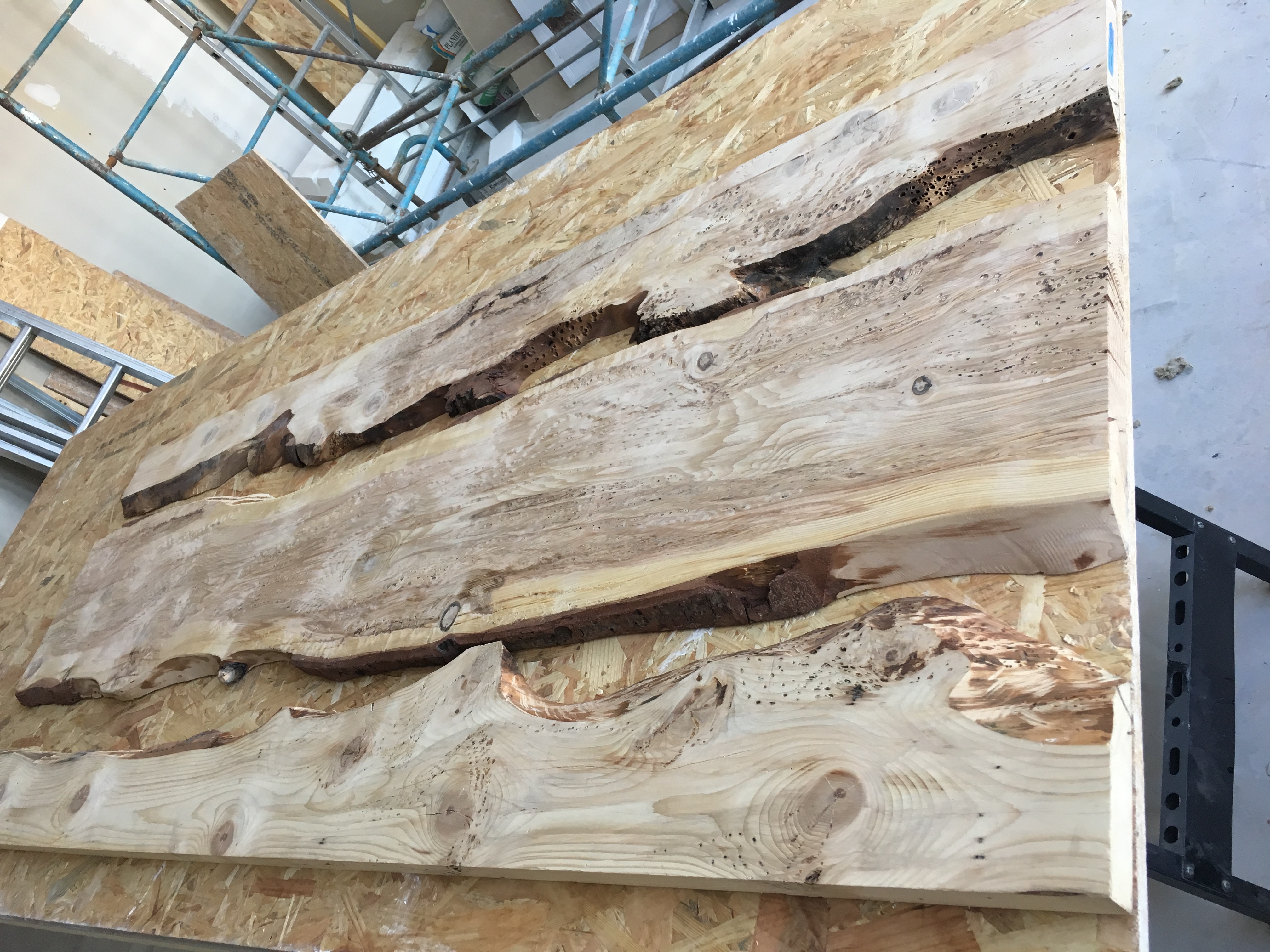

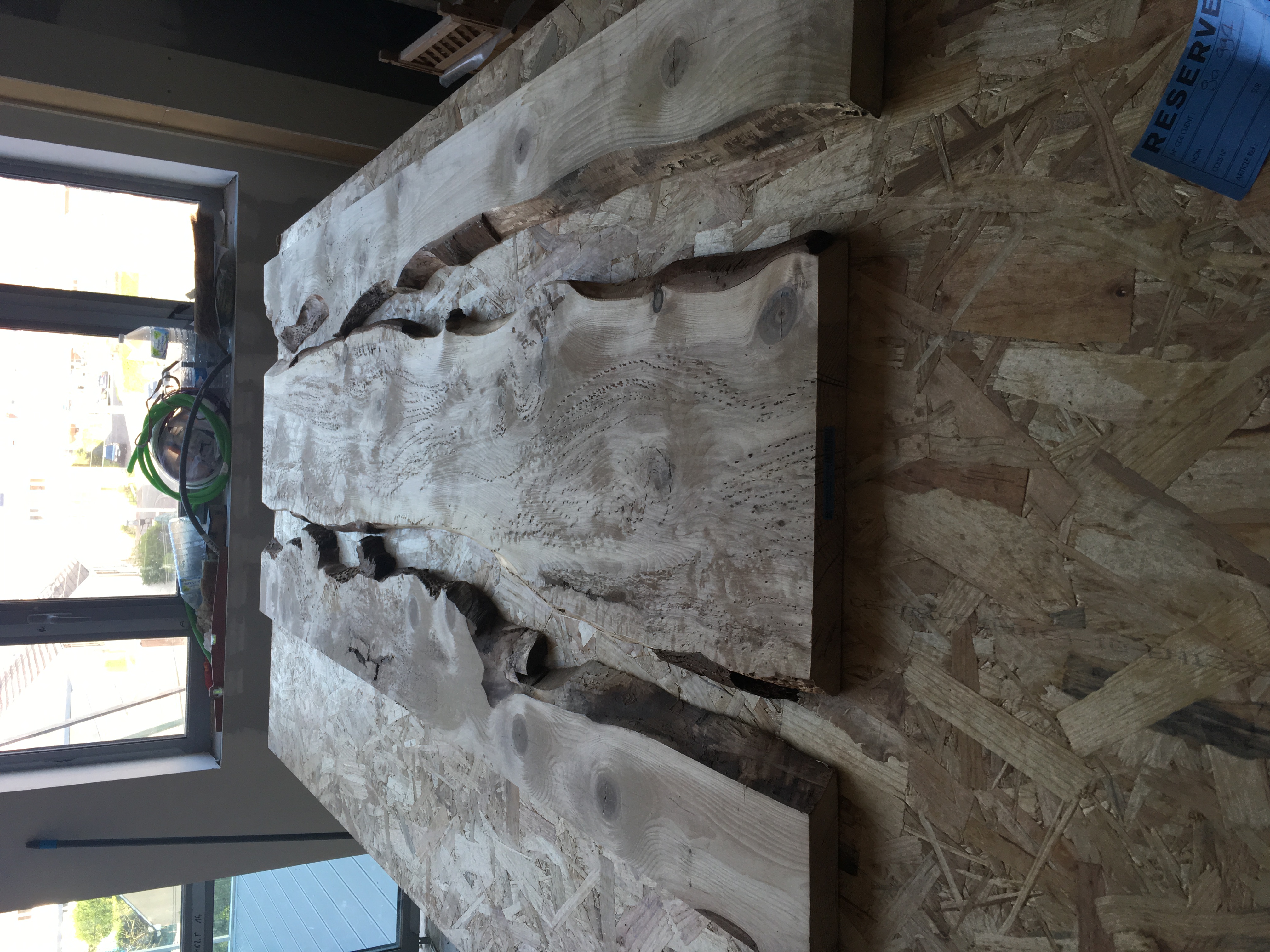

Je sais que de nombreux sujets sont ouverts concernant les tables en bois et la résine époxy
Le souci qu'on rencontre c'est qu'on souhaite faire une table de 2m sur 85 cm avec 30 mm d'épaisseur, nous souhaiterions savoir quelle résine mettre
J'ai lu qu'il fallait mettre une résine d'inclusion mais en fonction de l'épaisseur le type de résine change, (740S ou WATERPOX14)
est-ce qu'on peut mettre une résine polyesters et de l'époxy ?
Ou alors on peut tout faire avec une epoxy
Voici les photos
Non. la Waterpox14 est utilisée comme primaire d'accrochage avant coulée de la résine époxy transparente INCLUPOX, voir ICI.
La 740S est une résine de stratification, pas de coulée.
aurélie a écrit : est-ce qu'on peut mettre une résine polyesters et de l'époxy ?
Vous devez tout faire en époxy. La résine polyester est possible mais elle supporte beaucoup moins bien l'agression aux UVs et jaunira plus vite.
Ensuite l'idéal est de tout poncer puis appliquer un vernis PU bi-composant pour augmenter la protection aux UVs et aux rayures.
Attention, les résines thermo-durcissables à froid ne supportent pas la chaleur d'une théière ou d'une casserole.
