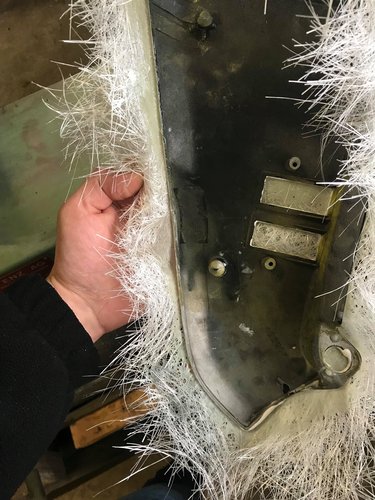

Message non lupar romain » Dim 11 Fév 2018 20:02
Voici mon problème. Le mat ne suit pas la forme. Si ça colle d’un côté. Ça se décolle de l’autre.

Message non lupar isatis » Dim 11 Fév 2018 20:09
Votre lien ne s'affiche pas, du coup je ne vois rien du tout ; il faut charger vos photos directement sur le forum à l'aide de l'onglet "fichiers joints" en dessous à gauche.

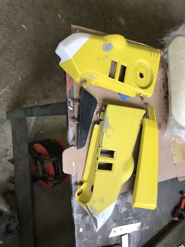

Message non lupar romain » Dim 11 Fév 2018 20:11
Voici les différentes pièces que je souhaite reproduire. Après plusieurs essais. Rien y fait. J’ai beau faire le tour. Je ne trouve pas de réponse a mon problème.
Pour l'element noir je pensais faire un moule souple pour pouvoir couler une résine et ajouté des tiges filetées lors de la prise.
j'ai l'impression qu'en utilisant des moules souples pour chaque pieces je gagnerais du temps.

Message non lupar isatis » Lun 12 Fév 2018 10:58
Mat trop gros et mal débullé sur la première photo, j'imagine parce qu'il aurait fallu que je vois la stratification.
Vous pouvez fabriquer des moules souples sous chape mais votre idée de couler une résine en incluant des tiges me parait fort bizarre pour de la carrosserie ! Vous pouvez très bien stratifier dans un moule souple.
